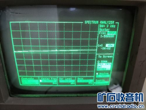

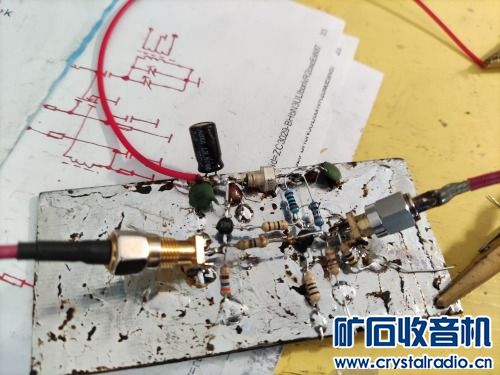

射随与RC宽带高频放大,你认为能工作多高频率?

 楼主| 发表于 2022-3-24 08:10:39 来自手机 | 显示全部楼层
qhdszq 发表于 2022-3-24 07:43
真是出乎意料啊!
带内波动3db内上限到了540MHz。
上限到1000MHz带内波动5db。哈哈,很多老师没估计到。
发表于 2022-3-24 09:12:18 | 显示全部楼层
starxi 发表于 2022-3-24 08:10
带内波动3db内上限到了540MHz。
带内波动也太高了吧。出现3dB波动之处,还是要看作截止频率的位置。
 楼主| 发表于 2022-3-24 09:25:42 来自手机 | 显示全部楼层
按照3db带宽,就是1-540MHz,增益16.5-19.2db那样,宽带动态范围还是很不错的,唯独跟MMIC一样就是耗电比较多。

 楼主| 发表于 2022-3-24 10:45:24 来自手机 | 显示全部楼层
换了国产G43微带封装高频管,偏置部分未变化,电流基本一样,管子fT大约1100MHz,实测3db带宽在1.8-185MHz

 楼主| 发表于 2022-3-24 17:25:47 来自手机 | 显示全部楼层
哈哈,进一步优化电路,国产fT=1100MHz管子3db带宽做到了1.5-270MHz,1.5-270MHz增益13.5-16.5db除了比较费电,其他很不错。

发表于 2022-3-25 08:52:51 | 显示全部楼层
starxi 发表于 2022-3-24 17:25
哈哈,进一步优化电路,国产fT=1100MHz管子3db带宽做到了1.5-270MHz,1.5-270MHz增益13.5-16.5db除了比较费 ...
去掉那个100欧电阻,截止频率还可以提高。
