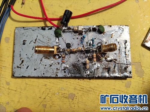

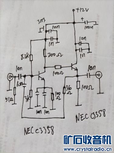

如题,看下图,你认为能工作多高频率,增益能有多大?考一下诸位老师的技术。实际测试结果在坛友跟十贴之后再发。

天啊!居然认为这是rc在荡漾,你确定那么长电阻没有电感量
发表于 2022-3-23 10:51:48 | 显示全部楼层
中间那个100欧电阻和射随级的Ci一配合,这电路绝对超不出150MHz。
发表于 2022-3-23 11:27:03 | 显示全部楼层
C3358的基极与射极间的电容是多少?

50M,5倍撑死了。

极限120.
发表于 2022-3-23 16:58:24 | 显示全部楼层
感觉这个电路,增益不高(不大于10db),带宽可能很高不低于500MHz(3db带宽)

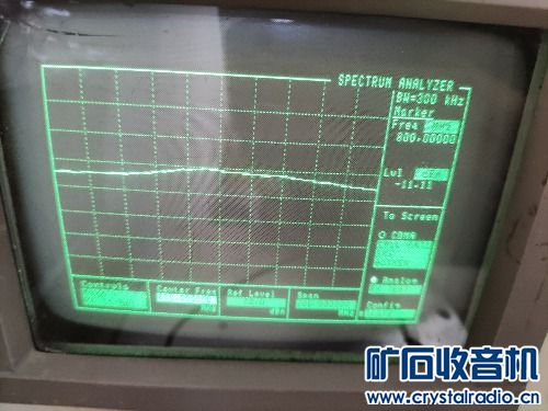

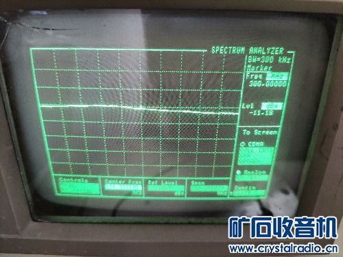

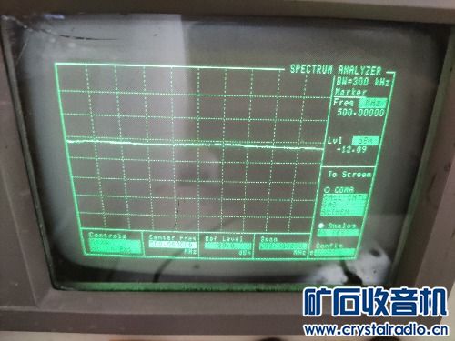

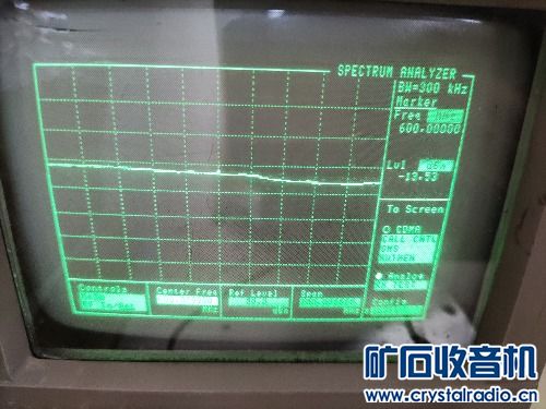

可能出乎诸位老师的预料。8楼和11楼朋友说的带宽靠边。
大家看一下,跟踪源输出-30dbm,扫宽200MHz,100M-900MHz每隔100MHz的测试图,可以看出来700/800/900MHz曲线中间有点起伏,我想是360欧负反馈电阻的引线电感引起的,900MHz最低增益也有14.6db
