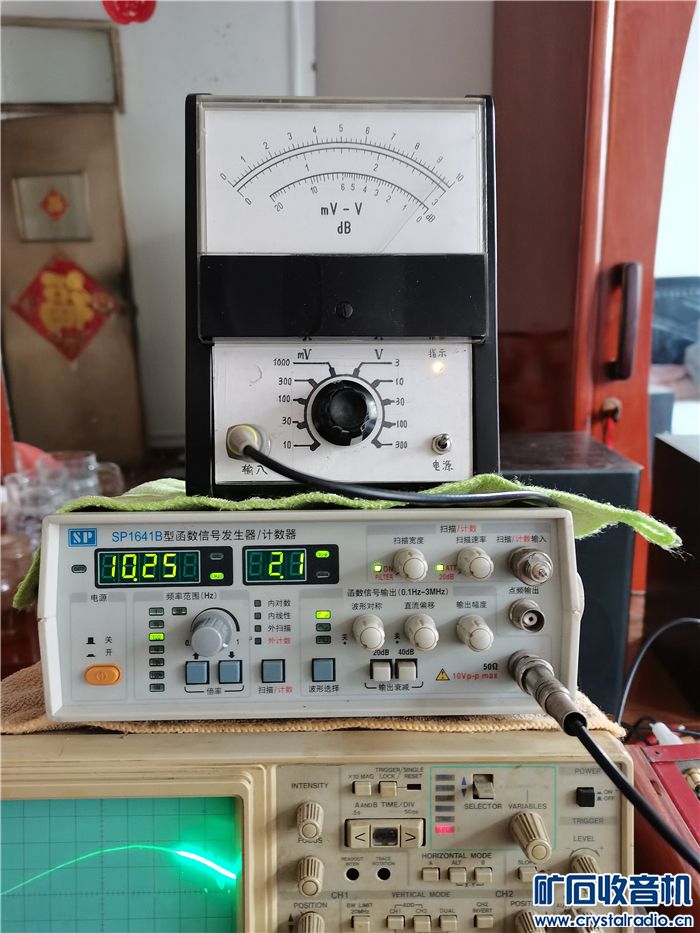

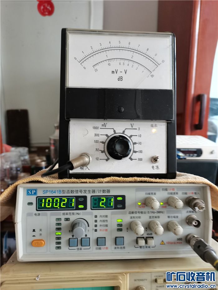

概括说:功率达到了设计标准,最大不失真功率是10.8W;频响也很宽、10Hz~18KHz衰减0.5db、24KHz衰减1db、33KHz衰减3db,这是我没想到的。

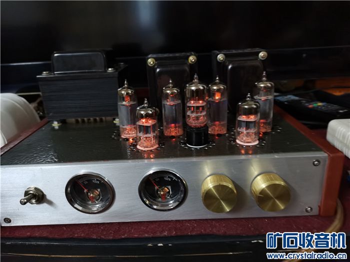

整机外观图
整机外观图
内部布局图
内部布局图
晚上欣赏一下灯泡
晚上欣赏一下灯泡

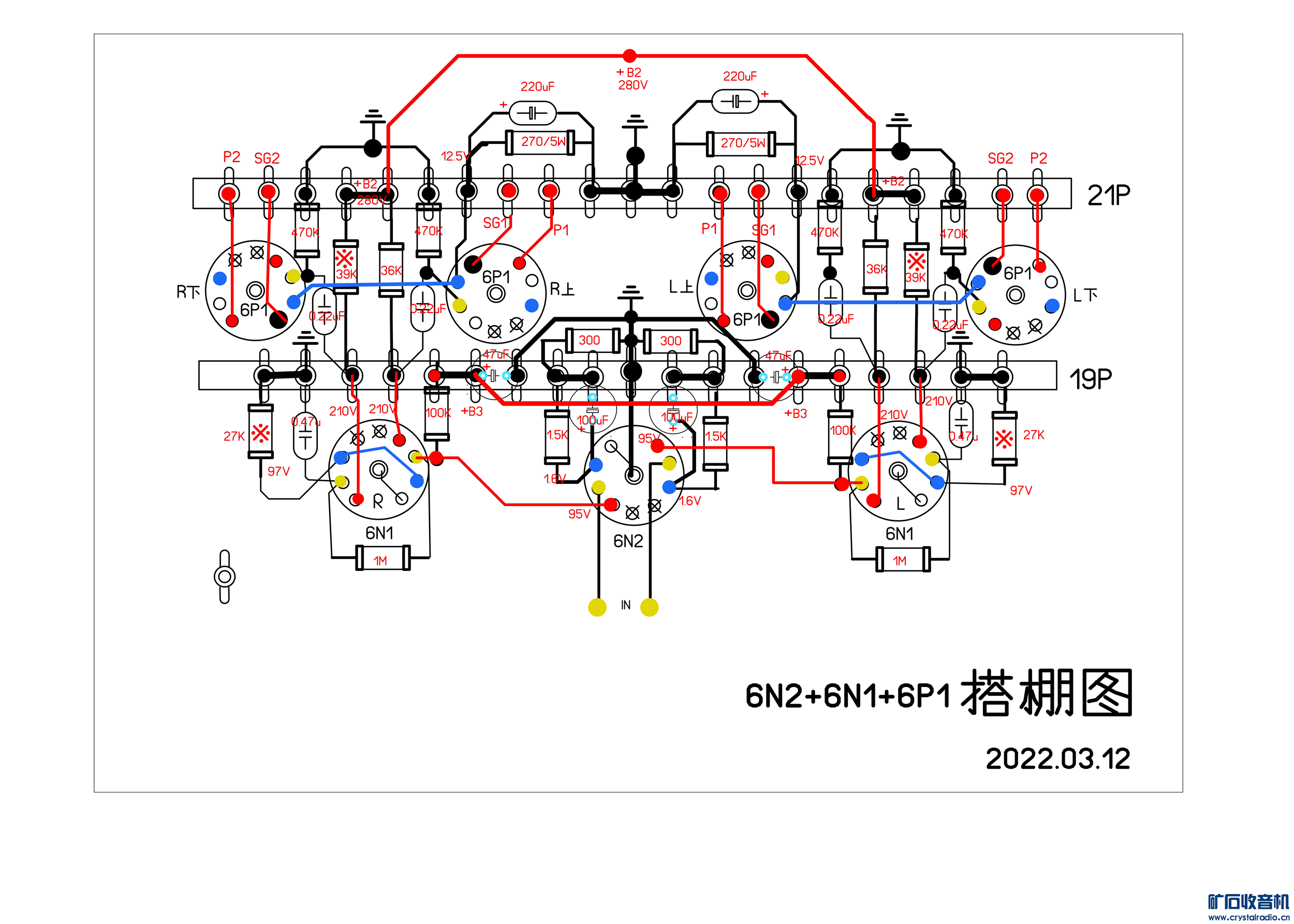

最后确定的电路图、6N3+6N1长尾倒向+6P1推挽。各点的电压都是实测数值。

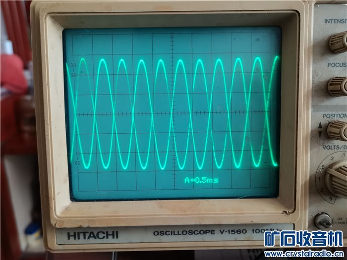

倒向管两臂波形调整到完全相同,这是最关键的。
最大不失真功率为10.8W(5Ω负载下测得)
10Hz时衰减不到0.5db
10Hz时衰减不到0.5db

100Hz
100Hz

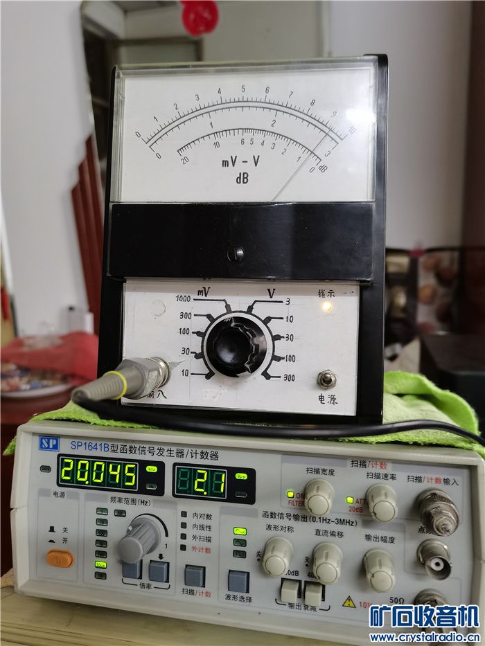

20KHz衰减0.5db
20KHz衰减0.5db

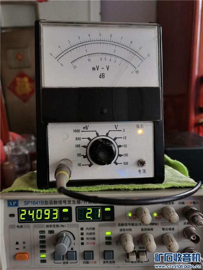

24KHz时衰减1db
24KHz时衰减1db

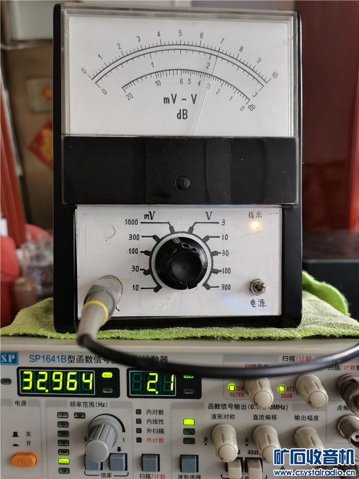

33KHz时衰减3db
33KHz时衰减3db
最后上我最终调试结束时测得的频响曲线图......

确实推挽要好一些,我三台单端机拆卖掉了。6N3加个栅漏电阻为好,与其消耗在3K3电阻上,不如抬高6N1的供电到290伏。6N1屏极负载电阻只有47伏,负半周输出16伏太勉强。

谢谢您的指导。后期我再慢慢鼓捣,主要是不会设计电路,基本是照猫画虎。请问您:提高6N1屏极电压到290V、阳极负载电阻取多大较为合理。

又看了一下,上下6N1的阴极电流3.8毫安,而屏极电流加起来只有2.6毫安?

请问6N3可以更换管脚换成6N2吗?
您好,我原计划也是用6N2,我发的那个搭棚布局图就是6N2的。现在我的6N3也是用转换座临时插上的。
