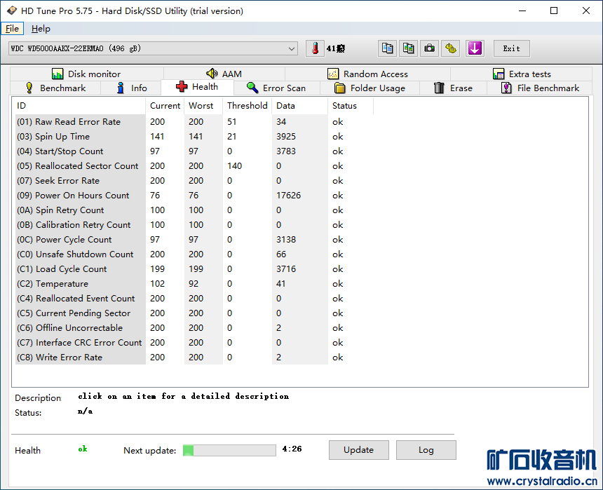

HD Tune
HD Tune
建议下载一个 HD Tune pro ,测试一下硬盘。
