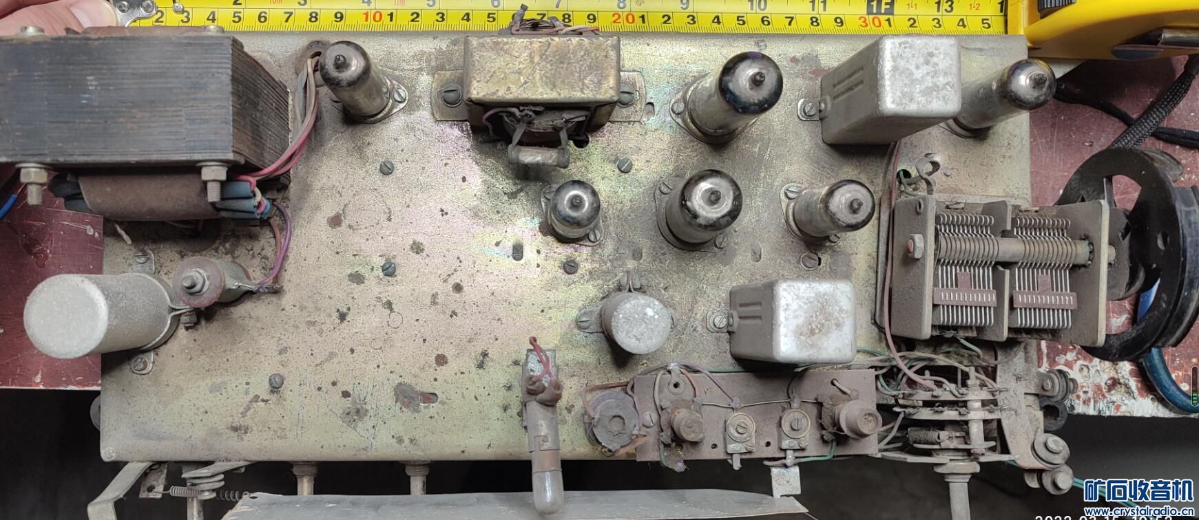

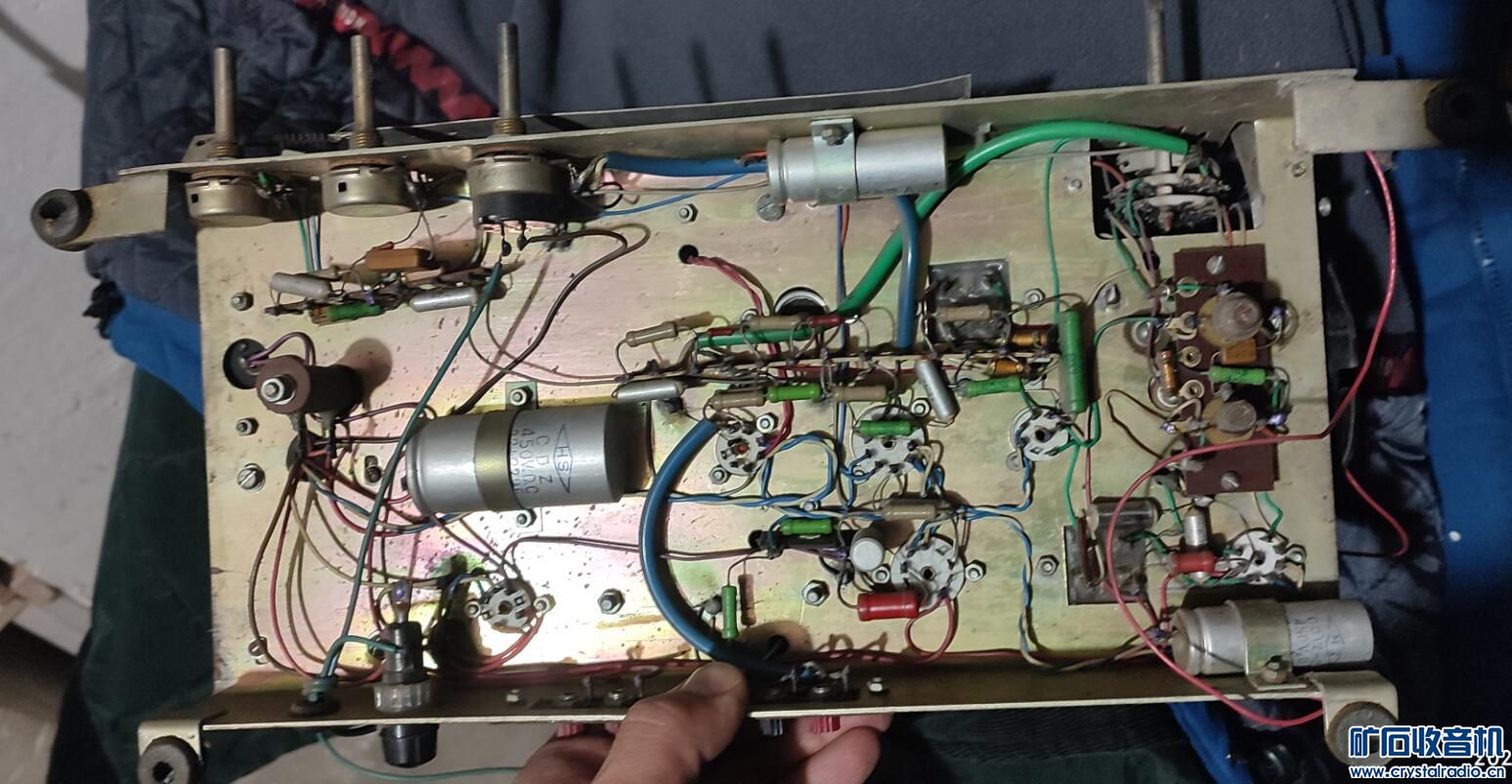

偶淘得一个电子管收音机机芯,不知型号,没有图纸,管子分别为6A2  6K4  6N2  6J1  6P1  6Z4 ,求助各位朋友这是什么型号的收音机里的机芯,求助图纸一份谢谢 22.jpg 222.jpg

在坛里看过一个帖子,好像印象中6J1是单独前置放大电唱机的。
发表于 2022-3-16 15:39:29 | 显示全部楼层
餐考红灯711----2的吧。
发表于 2022-3-16 15:53:20 | 显示全部楼层

这应该是七十年代的机器,多了一只6J1,看看是做什么用的,其他就和普通五灯机没有多少区别了。

6J1位置恐怕是6H2吧

    这个机器用的是小体积的碳膜绿袍与红袍金属膜电阻,金属膜纸介电容,可见它是电子管收音机的后期产品比红灯711出品的还要晚。这个电路图不大好找,如果找不到自己测绘一下,确定是6J1吗?好像应该是6H2。

szlz61 发表于 2022-3-16 15:53

6J1是不是检波呢?代替二极管2AP9?

应该是,6JI是给电子管电视机配套的,库存量大,用这个做检波可以降低成本,那时2AP17还挺贵。

借鉴一下这个图吧,机器未必是这个牌子的。
在2020年的时候,已经整理过这个图纸。

就是这种用途,海洋大侠了不起,找到这张图,赞一个http://www.crystalradio.cn/data/ ... 23ctrtz1y3na3rp.jpg

恭喜。终于有坛友找到了这个电路图了。

用万用表蜂鸣档位把图纸跑出来就有了。

是6J1,我拔下来看了
