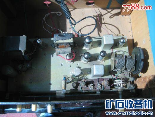

机器上现有6A2,6K4,6N2,6P1,6Z4,缺一只小七角管不知啥型号,也没找到电路图,知道的朋友告诉一下,谢谢!

缺一只小七角管的走线底板图呢?

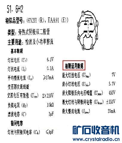

估计是“6H2”检波管了,只能估计……

不是6H2,电路是1脚470K接地,2脚3K接地,3,4脚灯丝,56脚接一起接直流高压,7脚为空。

曾有个这样机芯 ,落地机本身带电唱,是6J1管子。在输出牛旁那只小管。也没图。机芯后边有好几个插孔

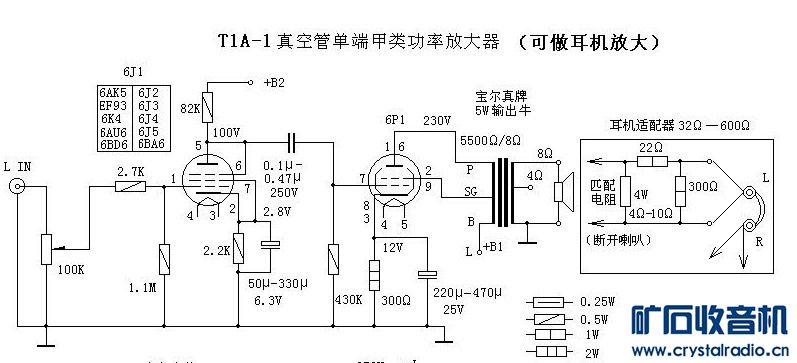

看看这个图是否可以借鉴一下,这个使用6J1
梅花牌785-E型电子管七管机(6J1).pdf (467.55 KB, 下载次数: 49)

阴极电阻3K作为阴极输出电路太小了,应当是6J1三极接法放大电路。
