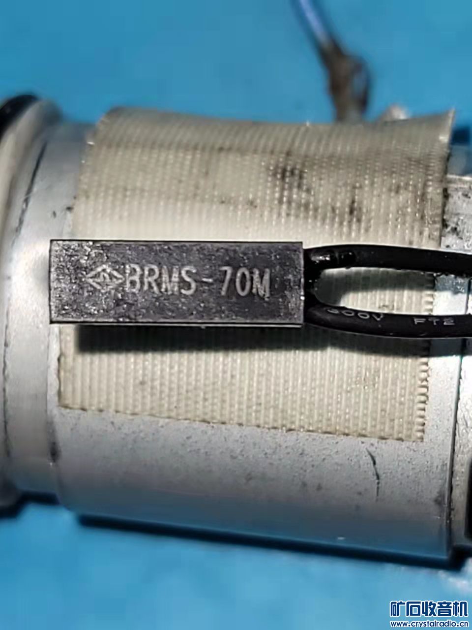

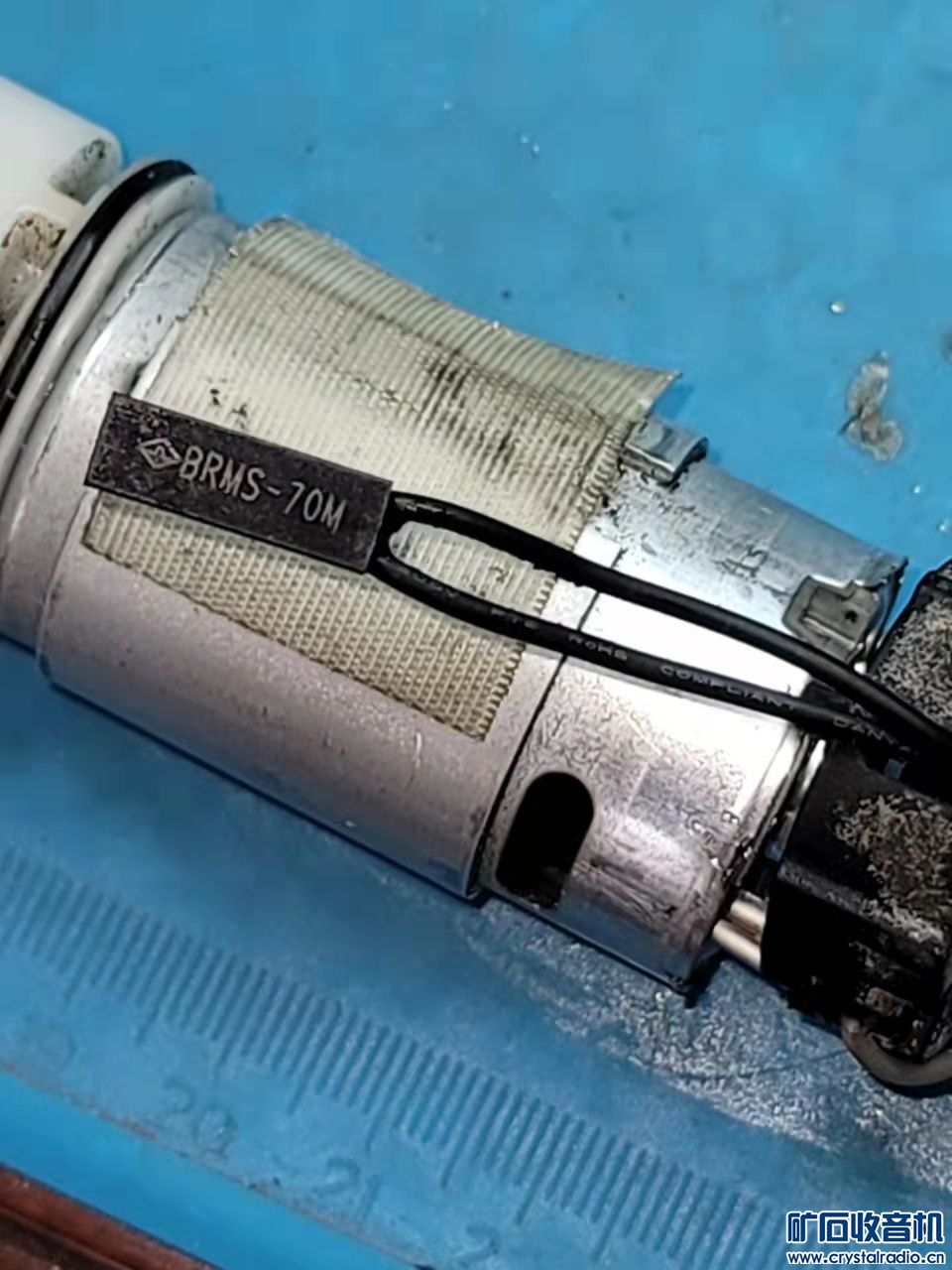

家里的戴森V11吸尘器吸头电机不转,测电阻无穷大,不得不查看检查。

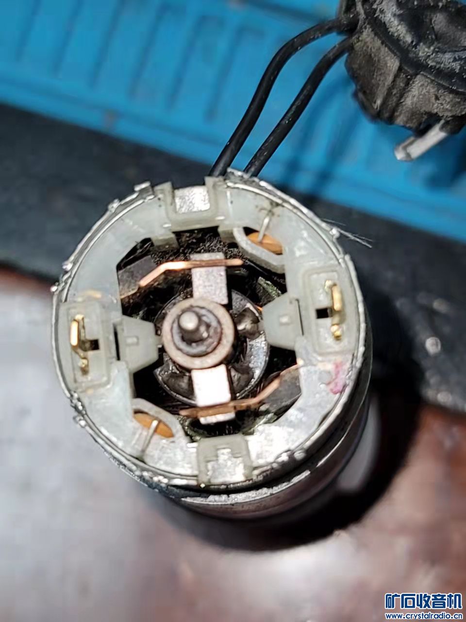

拆下发现从电机空隙中侵入许多宠物毛发,认为因是碳刷接触不良,拆开电机清理后,有电阻了但是电机仍然不转。
看到电机外壳上贴着这个东西,不知道它是不是类似启动电容的用?
我对此类知识连一知半解都没有,故请教大家。
这是什么?什么作用?如何判断是否损坏?如果是坏了用什么可以代换?
谢谢大家!!
发表于 2022-3-15 15:48:08 | 显示全部楼层
温度开关,温度超过70度会开路。就是说常温下短路是好的,开路是坏的

温度保护器,如果断路就是坏了
发表于 2022-3-15 16:45:22 | 显示全部楼层
这玩意就是保护电机,防止过热烧毁的,用电阻挡测量不通就按原型号换一个
发表于 2022-3-15 18:24:26 | 显示全部楼层
可以直接短接,使用时注意散热,不要长时间工作,间断性工作无影响。

估计是这家伙烧了,万用表测量,短路或者换
发表于 2022-3-16 10:15:19 | 显示全部楼层
短接该器件电机能工作的话,可试试用KSD9700代换。
发表于 2022-3-29 15:36:37 | 显示全部楼层
温度保险,一次性的,如断路就只能换了。

是温控器,电机外壳温度超过限定值时切断供电。
