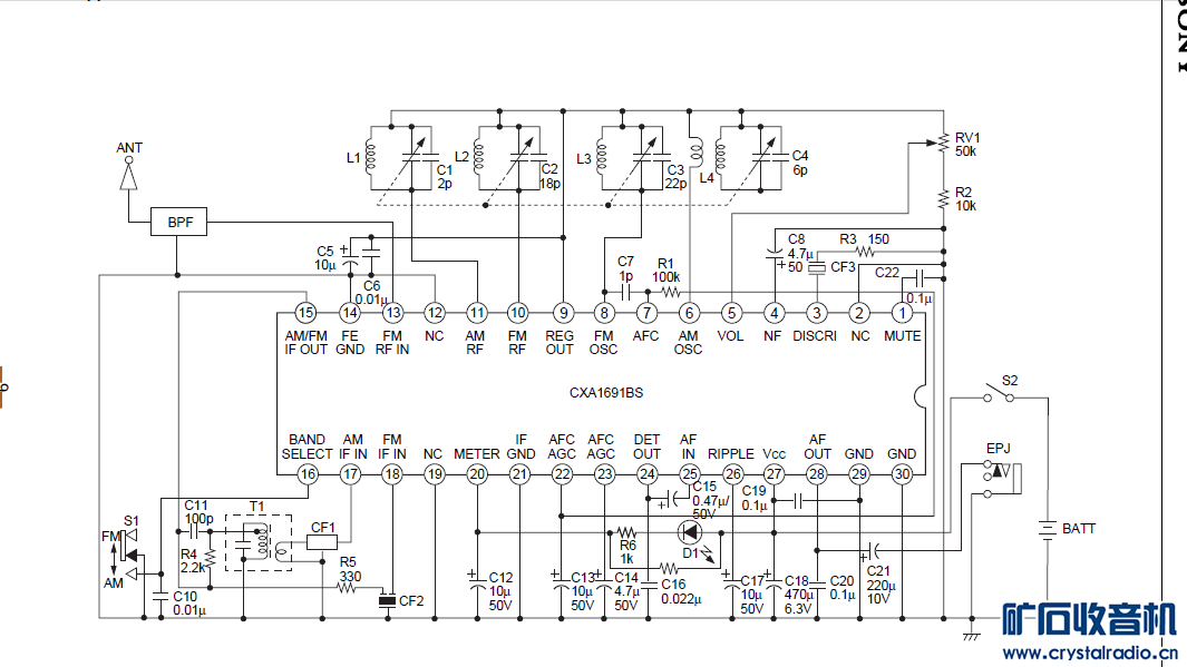

 楼主| 发表于 2022-3-14 14:40:05 | 显示全部楼层
bios 发表于 2022-3-14 12:51
楼主,能不能分享一下电路板PCB?
电路图也请公布一下
目前暂时属于半成品,我再修改一下看看有没有问题。电路图如下: 1691BS.png

发表于 2022-3-14 14:56:20 | 显示全部楼层
你把24-25连接的电容断开,外接音源看看声音大小。

发表于 2022-3-14 15:02:40 | 显示全部楼层
dismissive 发表于 2022-3-14 14:38
好的谢谢,再装板子时候我试试,这个板子拆了七八次了,再拆估计焊盘要废
补充一下,SOP是接第8脚,你这是DIP封装是接第9脚样,就是接那个REG稳压电源端

 楼主| 发表于 2022-3-14 20:45:19 | 显示全部楼层
哈哈,我说呢,下午看了看8脚,是调频那一端有点迷惑呢,您说这个应该是四联那个公共地端,9脚,这两天再装一块板子试试,谢谢啦
