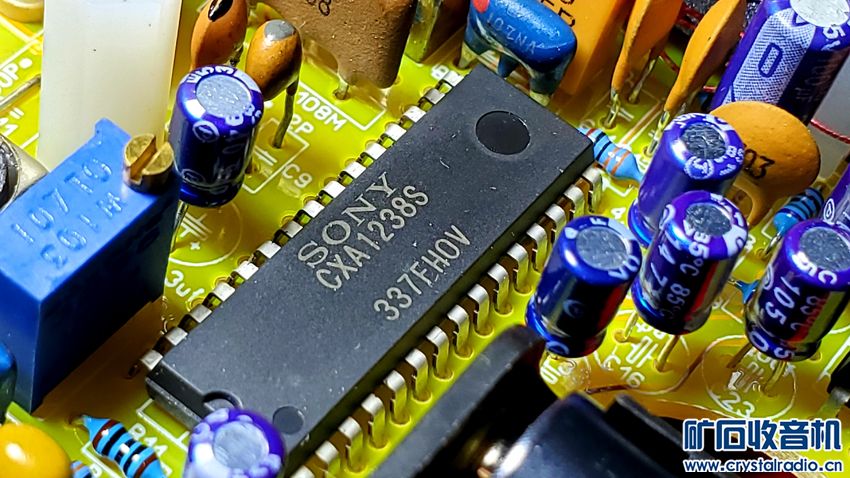

不用研究了,虽然不懂的还太多,但歪打正着做的索尼CXA1238和CXA1019两种板子,无论灵敏度还是音质细腻程度,超越手头现有一堆绝大多数德机、美机、日机,至于德生,没玩过高端的,普通的倒是有N个型号十台八台的,和索尼芯片相比,只能叫听个响而已…… 微信图片_20211219211700.jpg 微信图片_20211219211707.jpg

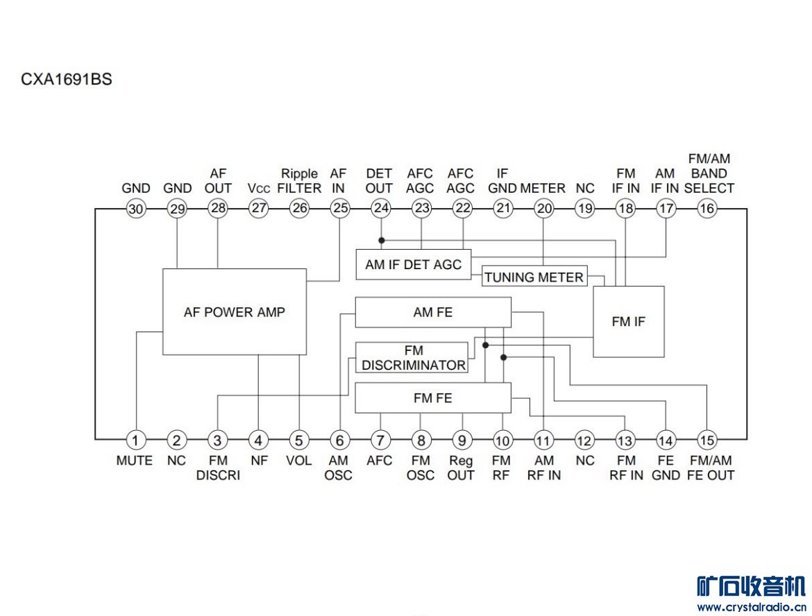

发表于 2022-3-14 12:45:42 | 显示全部楼层
CXA1691BS
CXA1691BS
CD1691CP
CD1691CP
CXA1019S
CXA1019S
发表于 2022-3-14 12:47:54 | 显示全部楼层
1691如果要声音大需要在1脚接一10K上拉电阻到8脚,德生都是这种做法的
如果像1091直接接地,声音是最小的,我测试过。
不要信厂家的DATASHEET原理图,那样声音确实小,有可能是后面改过版,而DATASHEET数据没有更新。
发表于 2022-3-14 12:51:33 | 显示全部楼层
楼主,能不能分享一下电路板PCB?
电路图也请公布一下

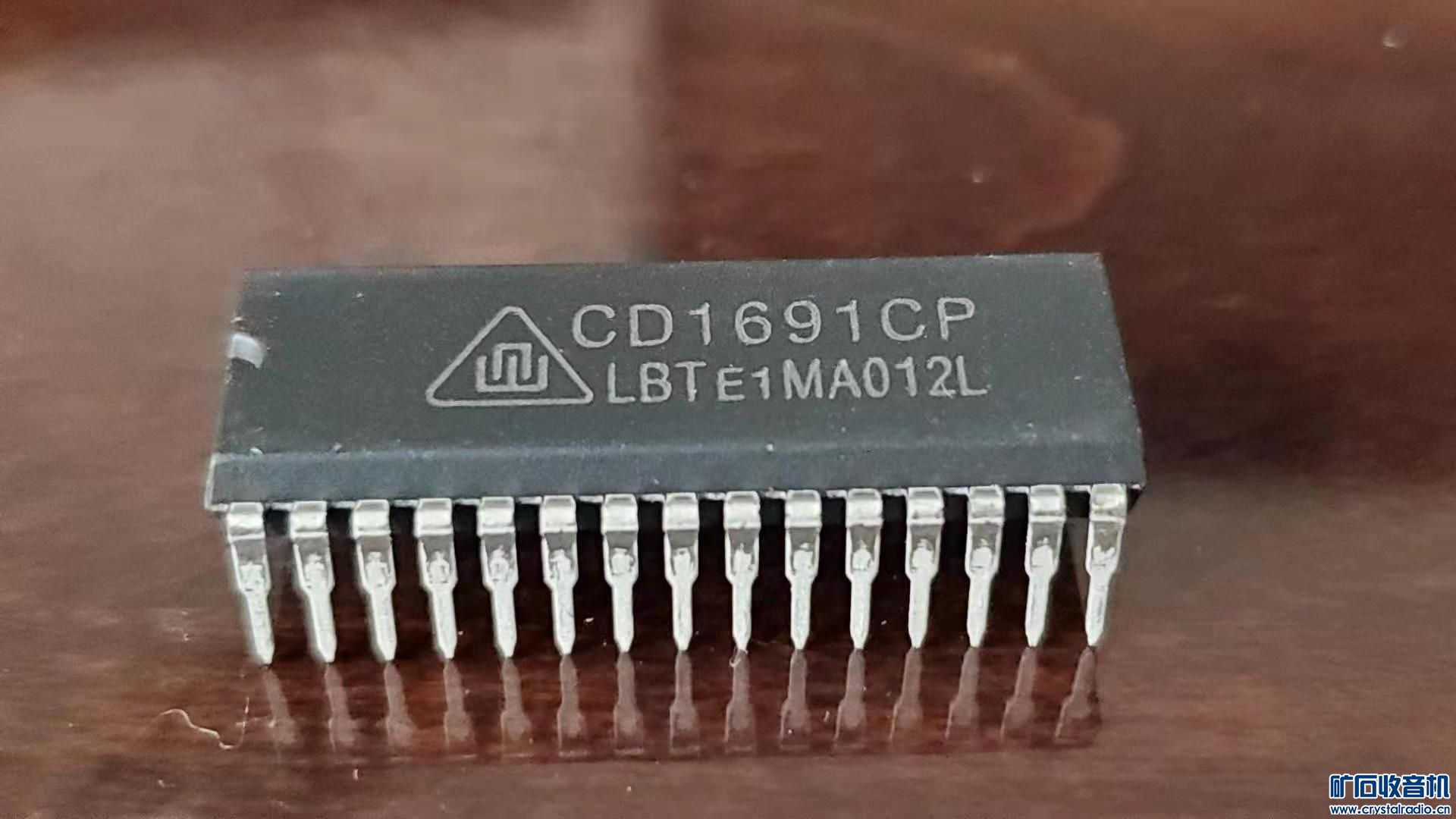

冰岛 发表于 2022-3-14 12:42
我认为楼主的CD1691CP很可能是坏的,不知道您这片子怎么淘换来的,之前是否测试过。刚才我Bing搜索、淘宝搜 ...
某宝买的哈,看做工印字那是相当的规整,还是粉脚的,之前没仔细研究过,以为可以直接替换,但是灵敏度没问题,就是声音非常小,线路细节有不同吗?刚刚看到群友发来了资料,我一会学习一下。 微信图片_20220314142443.jpg 微信图片_202203141424431.jpg 微信图片_202203141424432.jpg
 楼主| 发表于 2022-3-14 14:36:40 | 显示全部楼层
justmexx 发表于 2022-3-14 12:45
谢谢您的资料,刚刚看了一下,除了1-2脚接地那里有点差别,其他貌似都一样?也有成品板子把1691的1、2脚都直接接地的,刚刚测试了一下,用CD1691还是很小的声音,估计其他地方线路还有差别,以后慢慢再研究,至少目前确定按照CXA1691BS设计的板子竟然用1019直接替换效果最好,满屏密密麻麻的省内电台,普通袖珍机包括DSP袖珍机都没有这么高的灵敏度。对了,用1019,1脚那个电容可以直接短路掉没影响。
