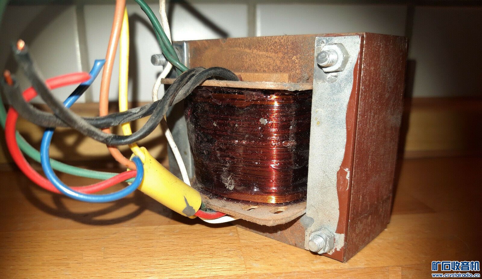

电源牛顺插改成对插可行吗?

看了帖子,觉得8楼的疑问和10楼的猜测还是有一定的道理,如果此机是半波整流则铁芯顺插而且留些气隙是有合理的,改为对插会因次级高压线圈通过直流电流而磁化,容易发热。楼主还是要加注意,如方便的话,能提供下此机的型号或电路图,看看是否是半波整流,如不是则最好。

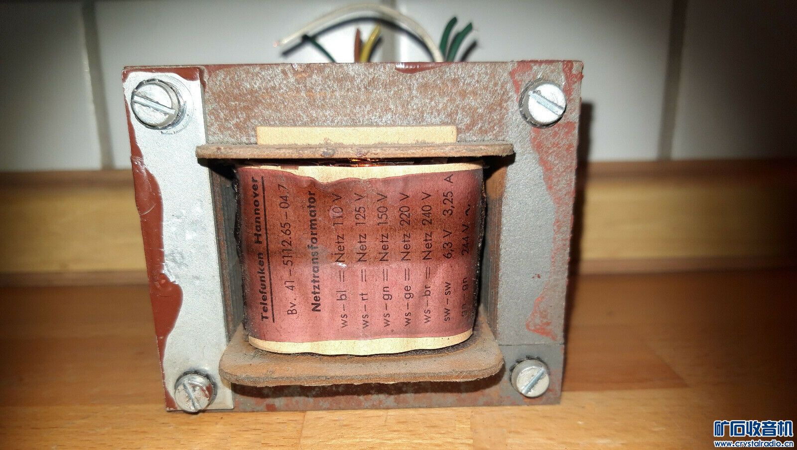

 楼主| 发表于 2022-3-15 19:05:12 | 显示全部楼层
brownrj 发表于 2022-3-15 14:29
看了帖子,觉得8楼的疑问和10楼的猜测还是有一定的道理,如果此机是半波整流则铁芯顺插而且留些气隙是有合 ...
卖家一般都不知道是哪台机器拆下来的。所以我去eBay上找类似的例子。还真找到一个,也是顺插的,也少一片铁压片,是从Telefunken Concertino 7 电子管收音机上拆下来的。看电路图是硒整流桥。如下图:

变压器的哼声很讨厌,要想办法解决。
交叉铁芯,夹紧铁芯,变压器浸漆,变压器与机壳之间减震等。

不知道为什么都爱吹第德国机器,确实德国机器功能多而复杂,电路的制造上也是比较复杂的。但是前提是德国当时工艺水平,技术比较高,其实德国收音机很多还是挺偷工减料的。比如这些电源变压器,还有输出变压器,电源变压器通常设计的特别单薄,并且为了省事搞成顺插的,输出变压器很多也比较单薄,并且也不是叠厚舌宽比大的设计,反而几乎相等,这对减少漏感非常不利。

电源变压器按照严谨的规范就应该是对插矽钢片,过去我国的绝缘材料不好,通过层层垫纸,真空浸漆等手段使得我们那个年代生产的很多电源变压器历经几十年仍然能正常工作,我想这和设计施工规范,不偷工减料是分不开的,缺点是明显的,生产效率不算高,但是质量过硬。也不用给德国产品挽尊,德国人也不傻,也知道怎么节约成本,即便是欧洲的或者全球车型,看看2000年左右的大众车,再看看现在的大众车,也远远不如当时的质量和用料了,其实很多德国产品吹得信仰值过高。
