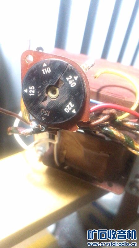

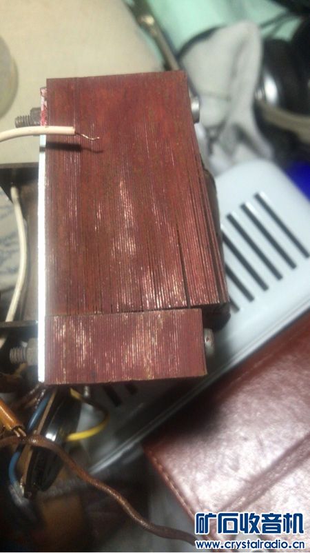

刚到手德律风根50年代电源牛,哼声大,发现铁芯是顺插,如图。想重插改成对插,可行吗?

德律风很收音机的电源变压器硅钢片顺插,并非个例,贾老师以前也发帖介绍过,其交流声较大,改为交插会有所改善。
发表于 2022-3-14 07:19:55 | 显示全部楼层
看图片,片子散了,把螺丝拆下来,像图片左侧一样,右侧增加一个固定片应该也会改善
发表于 2022-3-14 07:25:24 | 显示全部楼层
不怕麻烦就该交插,加个夹3片省事点,完事加热浸漆
发表于 2022-3-14 08:01:57 | 显示全部楼层
对插好,还能减小静态电流,改吧
发表于 2022-3-14 08:09:41 | 显示全部楼层
对插好,可以的。
发表于 2022-3-14 08:50:46 | 显示全部楼层
完全可以的。

德国佬做事应该很严谨啊,不知道为啥要顺插,还有的德国变压器缝隙是焊接的。

感谢各位不吝赐教。现在主要担心拆开了插不回去,还是先拆了另一台的固定片加在这台上试了,哼声小些。
固定片孔距62mm,国内的没这规格。
发表于 2022-3-14 09:41:06 | 显示全部楼层
看看电路是否为半波整流?电源变压器铁芯顺差有利于抗磁饱和
发表于 2022-3-14 10:17:58 | 显示全部楼层
自己整个钢板条固定下,像左边那样,拧紧就行了,拆开难免损坏铁芯,破坏绝缘,甚至弄坏线圈,得不偿失
发表于 2022-3-14 11:15:04 | 显示全部楼层
拆了对插会有改善,看图片铁芯散了,重新对插浸漆更好。
固 ...
角铁角铝自己做个简单的。
发表于 2022-3-14 17:38:58 | 显示全部楼层
如果,拆开,改为对插,可能会有剩下的矽钢片,装不回去。
还是在现有的样子,妥善处理吧,把长条铁心向下砸紧,缝隙尽量小 ,电感量会有些许提高,空载电流会稍小,嗡嗡声会小一些。
发表于 2022-3-14 19:24:34 | 显示全部楼层
改成对插会好很多
