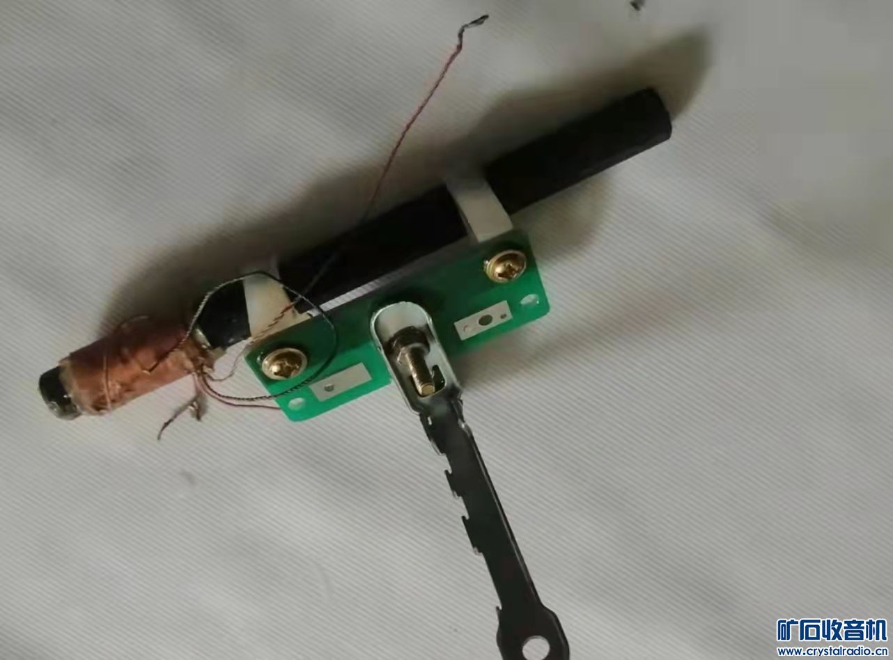

自制保险丝保护盖,给熊猫601用。

感谢。您固定磁棒的方法很绝!材料易得,加工方便。
那时家里正好有根当擀面皮的穿线管,灵机一动,拿来用了,底部注意加个木塞子,中心打孔,固定在底板,一个孔也能好调磁棒方向。PVC穿线管质量不错,脚踩不裂。那个穿磁棒的横孔先打8mm,慢慢用剪刀按磁棒截面修,磁棒能紧紧插入最好,松了就要用软性牛皮糖一样电子黄胶固定了,蜡也凑活。

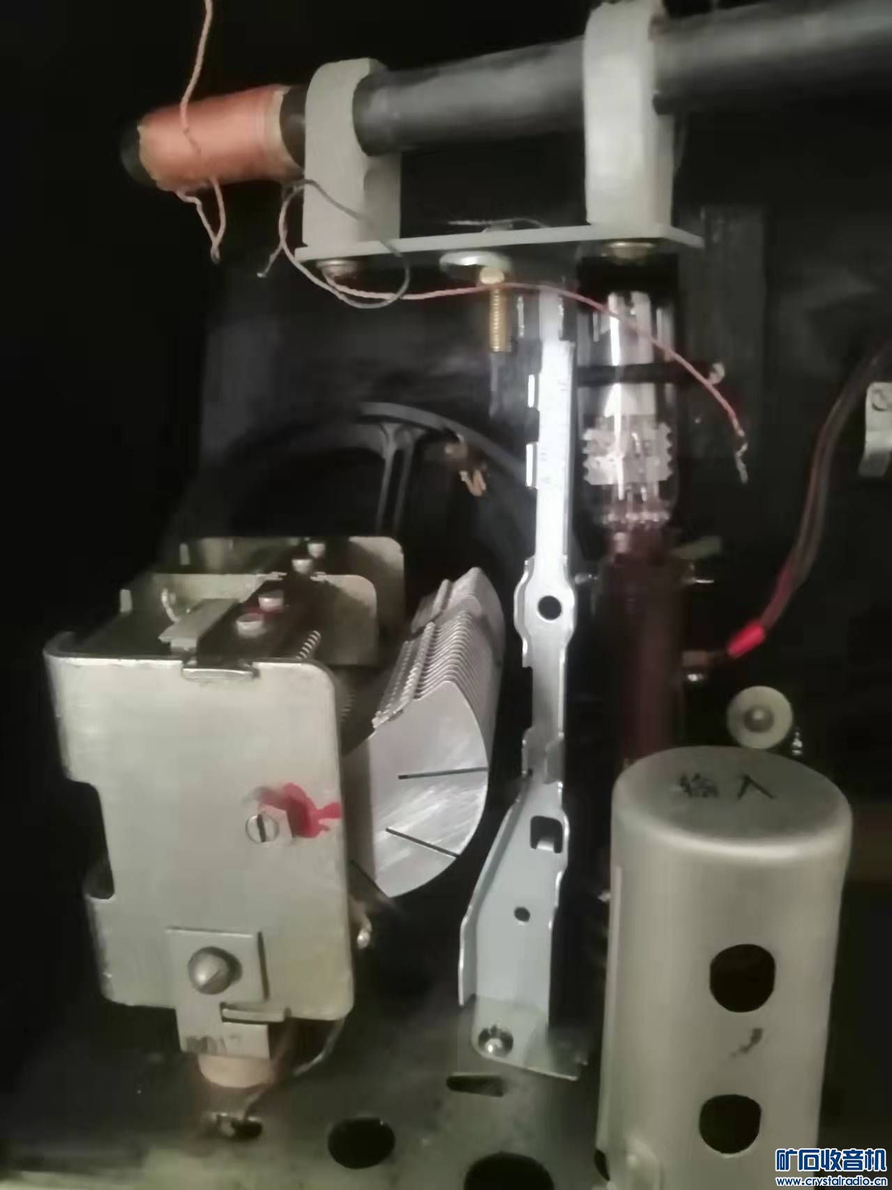

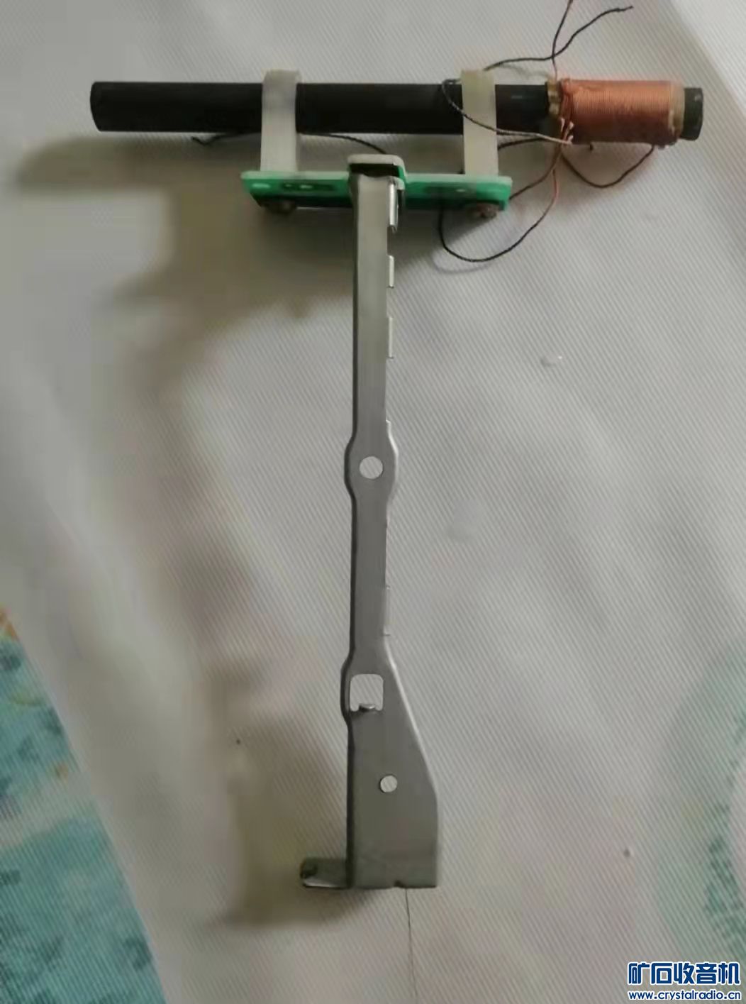

俺 的磁棒架子做好了。暂还没接入电路,扫雪。

您这个更专业。最好有那种两组分开每组大概30圈的,分放在磁棒2头,Q值更高。因为目测貌似你的磁棒是100长的。

惭愧。没成功。线圈接上了。电感量太大了,低频段的电台都移到外边了,高频段的更收不到了。我再找线重新绕吧,分两段绕。试验用的线圈是个完好的晶体管机器上的,还回给复原了。原理已经明白了。有空闲再试验。整好后向您汇报。

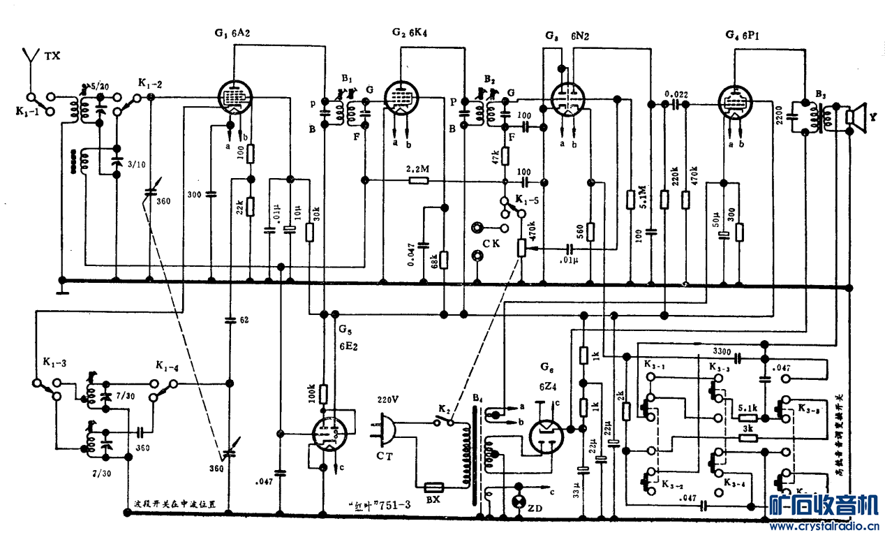

谢谢,涉足电子管收音机时间短,这图纸很有意思,天线输入方法第一次见。另外这个线路音调控制也是第一次看到。宝贵资料收藏了。背不住某天会遇见这个机器。
