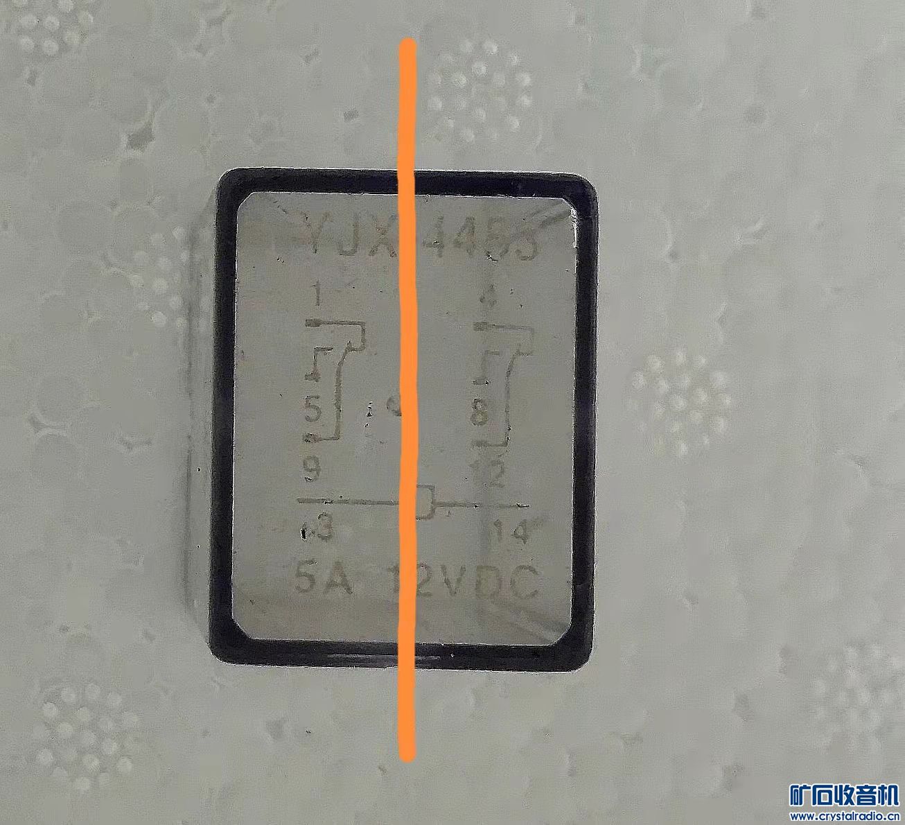

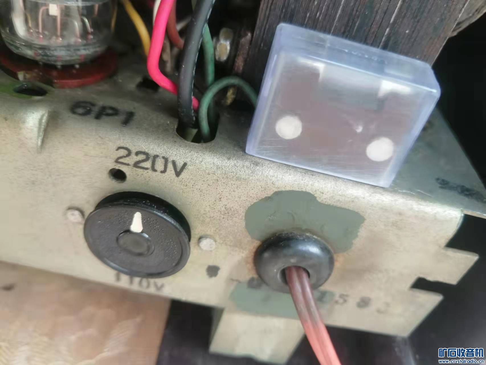

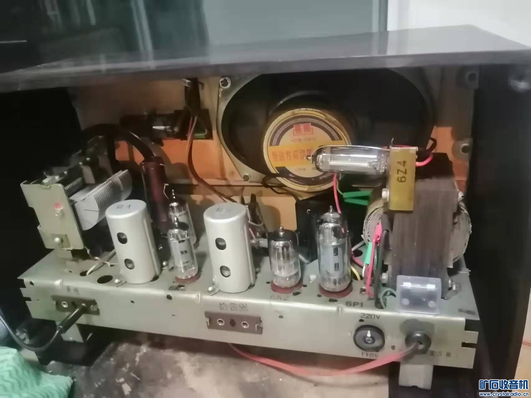

熊猫601系列管机的保险丝裸露在表面,在没有保险盖的情况下,很容易触电,废物利用,找一个旧继电器透明盖改制。
自制保险丝保护盖,给熊猫601用。
第一步把原装的大体积保险管,换成体积小的(符合承受的电压,电流)

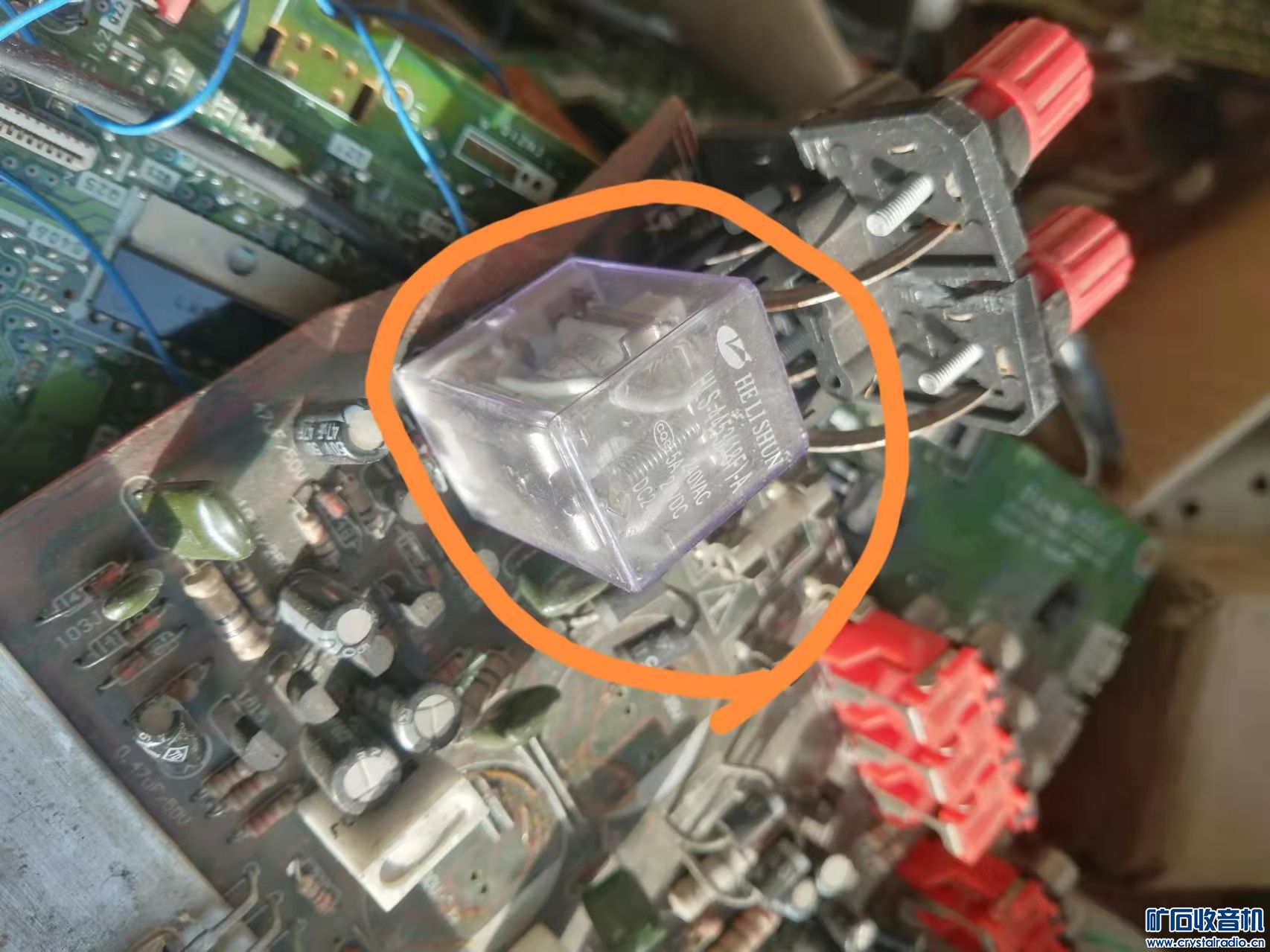

找旧晶体管功放报废板子,取下一个继电器塑料透明盖。这东西常见,极容易找到。
把盖子按图示垂直锯开,再横向截开,保留20MM,剩下的部分把两边掰掉,用细砂纸打磨平整,用502 胶贴到背面。10分钟后用砂纸打磨平整,边角去掉毛刺,深加工可用牙膏再打磨光亮。
一个继电器盖子正好可以做两个,套在保险管座上,正合适,还有一点点阻力。套上后也不容易脱落。
从中间锯开
从中间锯开
横向锯开
横向锯开
 楼主| 发表于 2022-3-12 23:57:04 | 显示全部楼层
套上正合适,微微有点阻力,不容易脱落。

被电过,避免再次被电。
市电进线的一端接开关,另一端是保险丝,电源插销是两脚的,每次插拔又不固定,赶上一脚接火线是保险管这端,不小心碰触上有危险。
