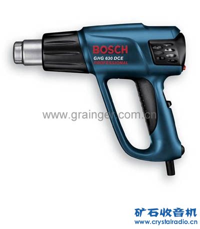

发表于 2011-7-13 22:11:34 | 显示全部楼层
博世的热风枪上有温度显示,最高到500度。没敢调过这么高。
发表于 2011-7-13 22:25:24 | 显示全部楼层
回复 11# longshort
    我用两台台湾原产TES 1310接触式测温仪
发表于 2011-7-13 22:42:19 | 显示全部楼层
博世热风枪技术参数
输入功率(W) 2000
空气流量(l/min) 150/300/500
工作温度(℃) 50/50-630
重量(kg) 0.9

发表于 2011-7-14 10:47:20 | 显示全部楼层
我有个问题很困惑io
我看见修手机的,用温度很高的热风枪吹芯片,估计有100度以上,吹那么久,难道那个芯片 ...
团长 发表于 2011-7-13 18:33
    温度要根据工件大小,只要调整到刚过焊料熔点温度即可,这样是不会吹坏芯片的.但要注意的是一定要等芯片冷却下来才能上电试机.这点很重要,切记.
