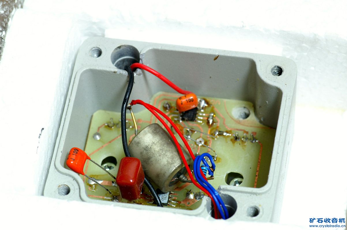

前段时间对一些器件做了特定温度范围内的温度漂移测试,总结一下经验教训。
1)加温工具:最适合器件温度系数测试的加温工具是电吹风,而不是热风枪。我对自己的850W电吹风和700W热风枪测量了出风口温度。
  电吹风:大档78度,小档62度。
  热风枪:最小90度,最大270度。
  经验:要使用电吹风,温度上升均匀柔和,气流温度场平衡。
  教训:热风枪气流温度太高,气流温度场集中,电阻器一类的元件一下子升到很高的温度,阻值基本上都回不到原来的值(1000ppm级别)。
2)容器:一般小型的塑料容器比较好,例如那些装小零食食品的塑料盒,加温之后只要温度不太高,不容易产生对人体有害的气体。
  经验:单个器件或者小洞洞板做的电路,100mmX100mmX30mm的塑料盒比较合适,再大些可以使用装巧克力的那种盒子。
  教训:盒子的盖子与盒体一定要相同的材料,否则受热以后一变形,就可能再也合不上了。

做恒温槽的铝防水盒我也有一个,比您那个稍长一些。原本就打算用它做恒温槽的,但在室温以上的一段,觉得还是塑料盒来得便捷。

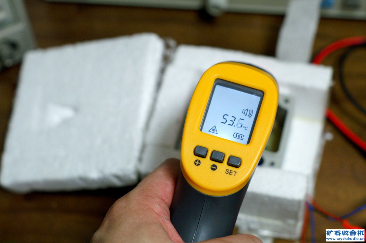

除3楼仁兄外,楼上几位XD各用啥测温仪?
 楼主| 发表于 2011-7-13 18:25:32 | 显示全部楼层
当然是测温仪喽。咱那个VC86B,就有测温档嘛。
