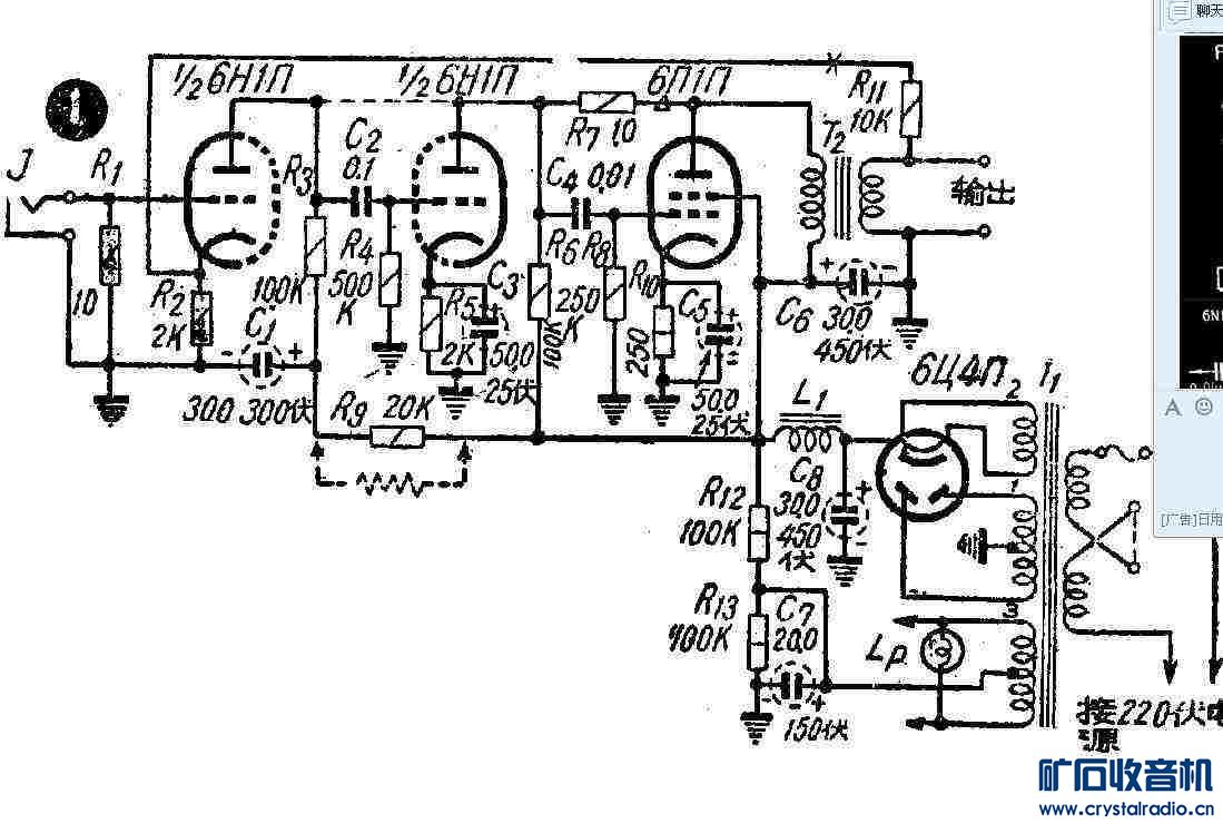

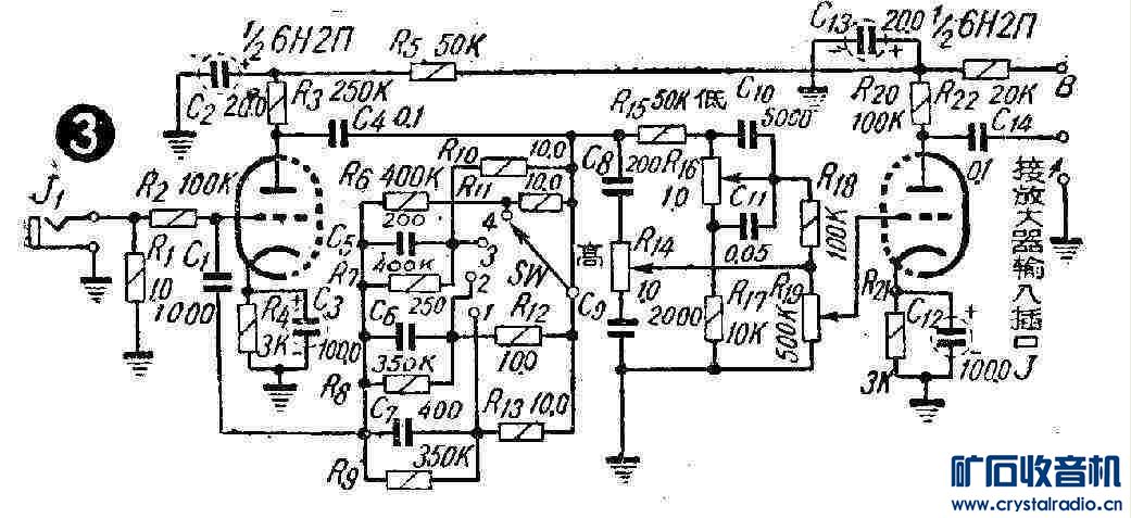

发表于 2022-3-7 08:46:16 | 显示全部楼层
胆艺 发表于 2022-3-5 07:23
谢谢楼上各位。 谢谢于先生 于先生一直客气认真的对待坛友的问题  我再详细的说一下我的情况  德国dusl  cs ...
矿坛这个板块出毛病了,不能上传图片,几K的文件提示文件太大超出范围,服务器无法上传。现在好了可以上传了。
给你两个图,一个是唱放前级。一个是该机的功率放大与电源。
发表于 2022-3-7 08:55:17 | 显示全部楼层
    全机由两级电压放大级组成,由于采用了高放大系数双三极管6Н2П,故用1只电子管已能胜任。两级放大级之间设有分开的高低音调控制,前者在10千周处能有±14分贝的变化,后者在50周处能有+13分贝到-14分贝的变化。高低音调控制器后面还有音量控制器,在第一级的输出电路和输入电路之间加有负回授网络(SW部分 ),这个网络统称“录音特性均衡器”,它的作用是利用负回授网络开关在各个部位的特殊频率特性,以纠正唱片在录音时形成的频率失真并适当抑低磨擦噪声(指旧式78转唱片),这个网络接线比较复杂,所以焊好后,要反复核对检查。为了尽可能避免电源变压器对前置放大级产生交流声干扰,故前置放大级单独装在密闭的一个金属盒里,而用隔离线把它和接在它后面的放大器相连。当然,为了交流声最小,灯丝接线也应该用绞合线,并紧贴底板。装好后机件检查无误,然后把它接到功率放大器上去进行实验。先放一张熟悉的音乐唱片,这时把高低音控制放在中间位置上,调整音量控制,使放音大小适度,然后旋动均衡器开关到声音最有真实感的部位,由于旧式78转唱片和新式的各种转速的唱片(包括所谓欧洲低噪音78转唱片在内)录音特性不同,而且即使同一规格的唱片,也还存在着制造国家和厂商的不同,录音特性也是不一致的,所以均衡器开关在那一个位置最好,只能用听觉去鉴别。均衡器开关在各个部位时的特性曲线见图6。至于音调的高低是否合乎脾胃,应该用高低音调控制加以调节。上面的这些控制器在一般收音机里是没有的,或者作用也不那么显著。
电路图中的1.0,看起来像10的电阻都是1M的。最大的10.0是10M电阻。
图一功放部分 全部焊接好后,可将拾音器插入插孔,这时声音极为洪亮,但是并不柔和动听。如果将图l中的虚线加以联接,声音就会显著减小,这是因为第二电压放大级被短路而失去作用,减小了约10倍左右放大能力的缘故;如果改将折线处加以联接,则放大器就会咕咕乱叫。将×处联接会发现哼声、噪声显著减小,音量比前一个实验省略一级电压放大还小,但音质特佳。最后把折线、虚线与X都去掉。
