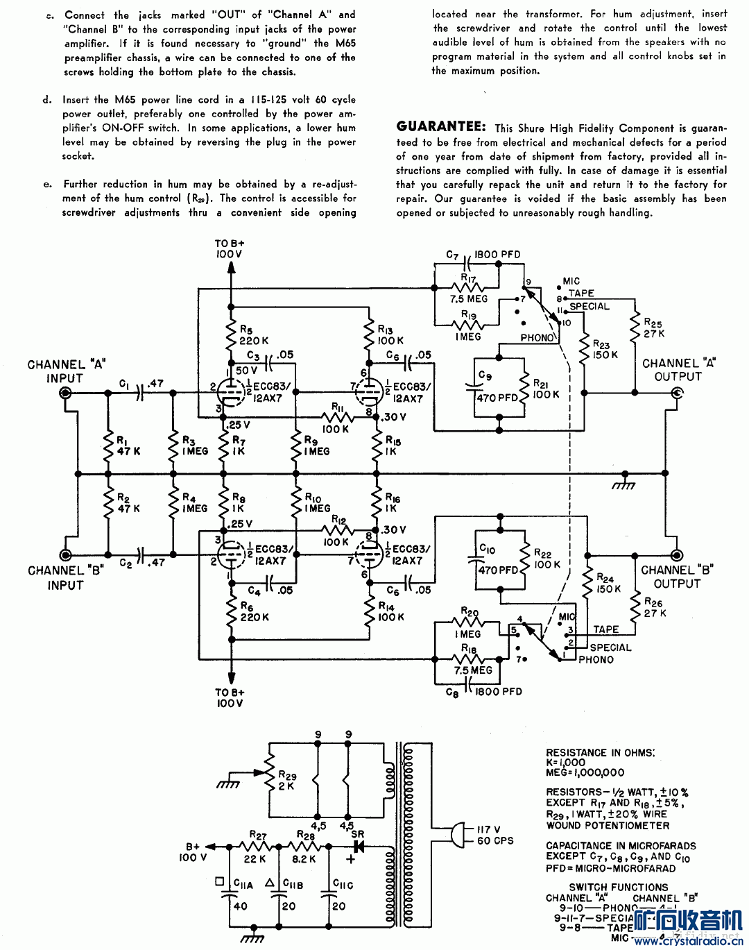

求电子管唱放线路图

发表于 2022-3-4 14:36:48 | 显示全部楼层
主要是频率特性补偿部分吧,其余就是普通的放大电路

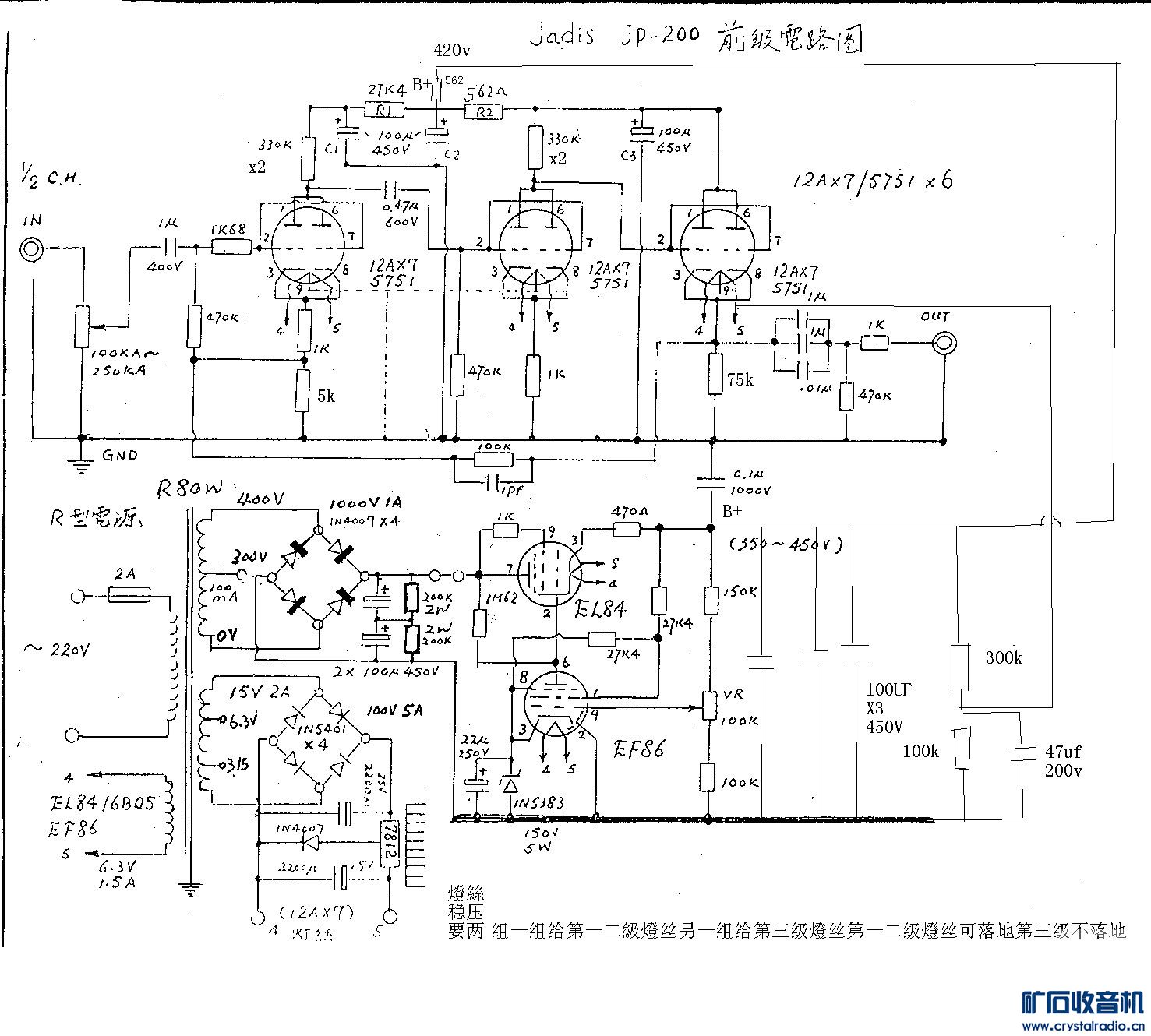

发表于 2022-3-4 15:35:17 | 显示全部楼层
补充两份图:

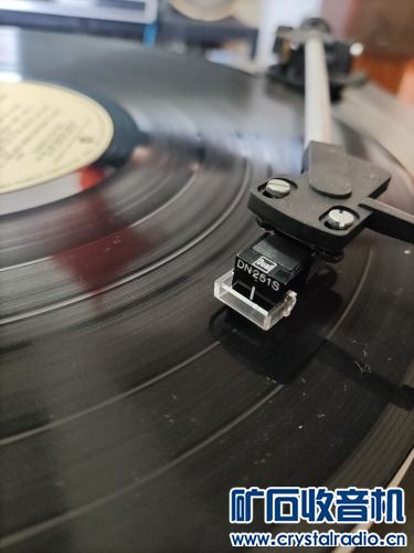

 楼主| 发表于 2022-3-5 15:15:39 来自手机 | 显示全部楼层
唱针坏了  哪里有卖的

 楼主| 发表于 2022-3-5 20:27:33 来自手机 | 显示全部楼层
遇到新问题  唱机电源12伏直流  原装电源没了  找了个12伏的电脑用的电源  插头也适合  插上去 结果是逆时针转  是不是电源正负极反了?
 楼主| 发表于 2022-3-5 20:47:33 来自手机 | 显示全部楼层
问题找到了  那个电源是电源适配器  交流12伏  怪我粗心  没把电机烧了算是万幸
 楼主| 发表于 2022-3-6 14:55:32 来自手机 | 显示全部楼层
发表于 1 秒前 | 只看该作者 这两天收获满满  有问题需要解决是最好的学习时刻  初步学会了调试唱杆  针压的测定  唱机的摆放的水平  买了水平仪  唱针测压器  自己在坐电源  同理 胆机电源重要 唱机也该重要滴 正好有十二伏的反频牛  大概两百瓦以上吧  lt1083cp稳压电源  大水塘斯碧36dx30000u滤波这个电源可以吧。爱好就是要动手 玩 力所能及精益求精  量体裁衣 看菜吃饭。谁有好的经验体会 不胜赐教!。

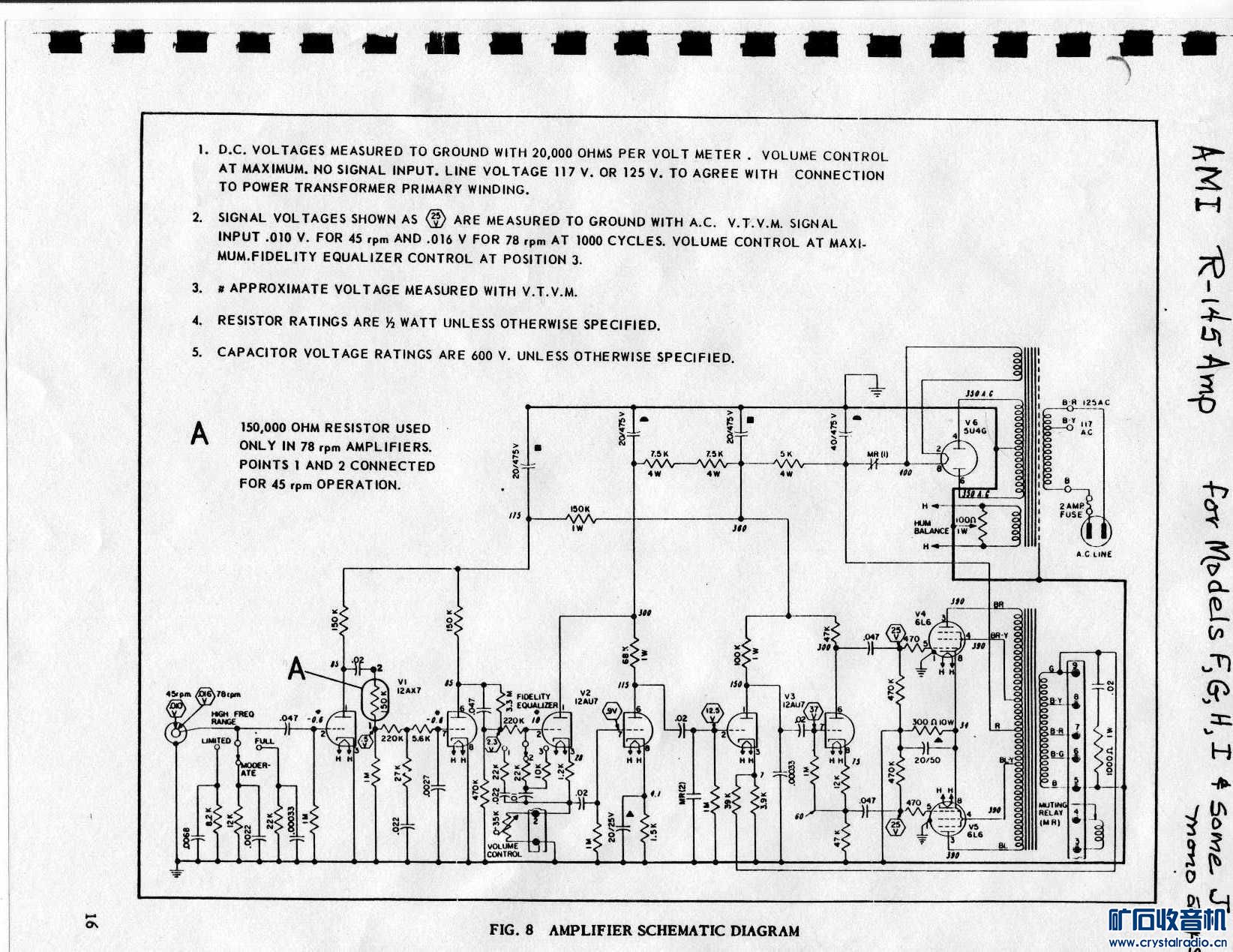

矿坛这个板块出毛病了,不能上传图片,几K的文件提示文件太大超出范围,服务器无法上传。
给你两个图,一个是唱放前级。一个是该机的功率放大与电源。
