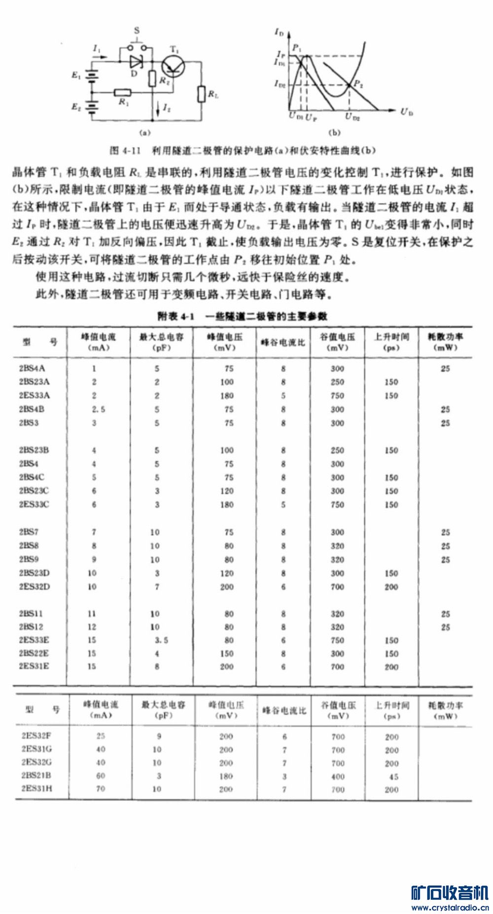

我一台SR37双踪示波器出故障了,查为A扫描电路一只型号为2ESB6的二极管怀了,查资料该器件是隧道二极管,查遍互联网也没找到这个东东,有哪位高手知道哪里可以买到,或是可以用什么管子代换,请帮忙,先谢了!
发表于 2022-3-4 13:33:51 | 显示全部楼层
==========》》隧道二极管 参数
发表于 2022-3-4 10:10:59 来自手机 | 显示全部楼层
拍个照片看看
发表于 2022-3-4 10:24:42 | 显示全部楼层
淘宝有2ES32隧道管,价格不便宜。不知道能不能替代
发表于 2022-3-4 11:59:11 | 显示全部楼层
TB上只有2ESB4~5A,去查下参数,看看能否代用。

 楼主| 发表于 2022-3-5 10:46:05 | 显示全部楼层
不知怎么图片传不上去,实物上型号是:2ESB,后面没有数字。谢谢提供的参数,但看来这东西很难找到代用的
