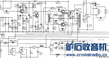

发表于 2022-3-3 20:16:53 | 显示全部楼层
自耦变压器也是根据输出阻抗而设定的。效率也比较高,适合低电压大功率输出。下面图片是国产某品牌收录机功放的电路。在工作电压六伏的情况下,能获得2.5瓦的输出功率此时,此時他的功放管要消耗700毫安的工作电流

EF80 发表于 2022-3-3 20:16
自耦变压器也是根据输出阻抗而设定的。效率也比较高,适合低电压大功率输出。下面图片是国产某品牌收录机功 ...
多谢您提供电路图,这是来自低压晶体管电路一书?
