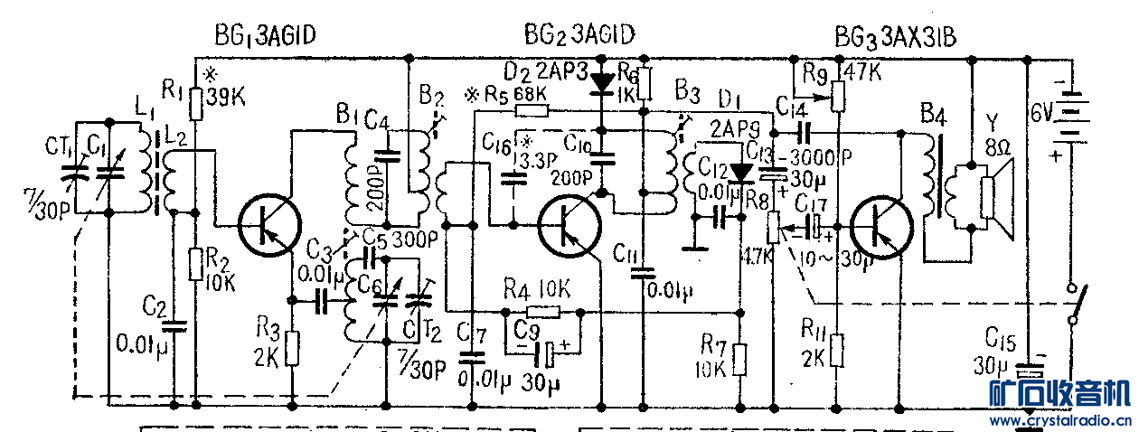

发表于 2022-3-3 11:05:02 | 显示全部楼层
钟山J301和工农兵301末级是甲类滑动放大,采用自耦变压器是为了产生滑动自举电压的。
 楼主| 发表于 2022-3-3 11:10:25 | 显示全部楼层
工农兵301确实如您所说,钟山J301是纯甲类,我贴的图就是钟山J301电路图

我搜了下,电源变压器不用自耦的原因主要是不安全(能调压的变压器用自耦还是很普遍的),晶体管电路应该不用考虑安全问题呀,看了后面老师的介绍考虑安全也很有道理,毕竟自耦的话喇叭跟电源直接相连了,是我自己的思路狭窄了!

早期高压机(4.5V或4.5以上)匝数比高自耦优势不明显,还涉及反馈的直流电位交流接地问题,低压硅锗混合里面这些问题刚好变优势。

发表于 2022-3-3 11:27:33 | 显示全部楼层
输出变压器采用自耦变压器,会使扬声器有直流电流通过,造成音圈位移,失真增大,在出现极端情况时(如功放三极管击穿)有可能损坏扬声器。自耦输出变压器一般用于较低电压的收音机上。
发表于 2022-3-3 11:32:14 | 显示全部楼层
主要就是电平的问题。
输入变压自耦肯定就是直流耦合,前级和后级之间的电位很难匹配。
输出自耦的话,喇叭就等于要接到Vcc端,但这样子喇叭两端都是热地,对生产不利。
自耦变压器比互感变压器效率高得多,在极力控制成本和低电压电路,可大展身手;但原、副边的相互干扰又增大了失真,甚至击穿;在制作自耦输出变压器时,一是使用优质漆包线,二是尽可能使用匝层垫纸,三是提高喇叭阻抗,尽可能提高喇叭阻抗与输出绕组的阻值比,四是增大输出绕组的线径,五是采用EI间隙,并用电容纸衬垫并调节,这就是为啥当年三管机功率才数十毫瓦而输出变压器大得离谱的原因。
