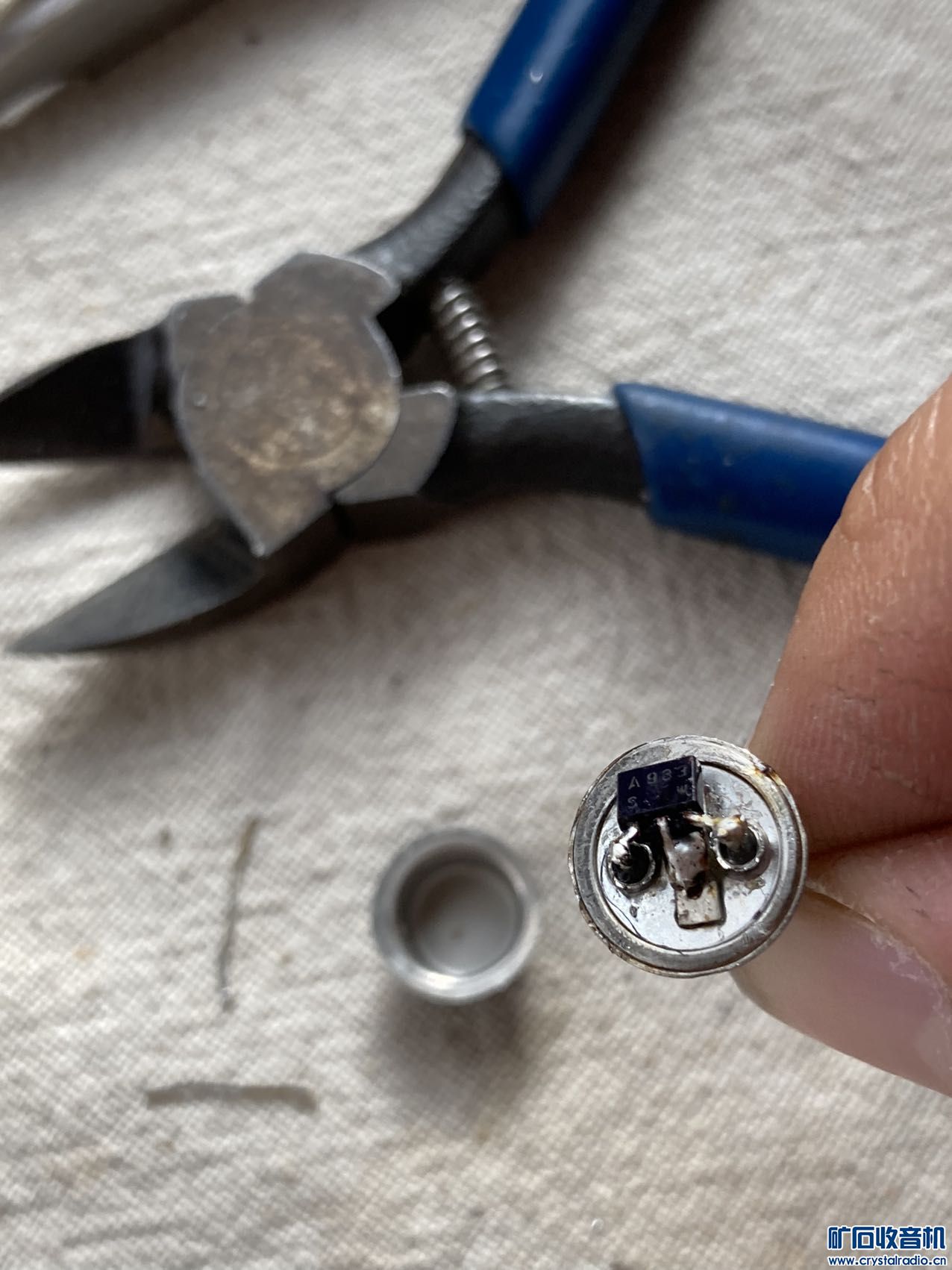

楼主: wzqwxx
用5分钱的新硅管代换5元钱的老锗管,老收音机唱得更欢,我为实用而牺牲情怀

R8的电压氛围1-2V是不是太宽了?

siyin 发表于 2022-3-4 09:26
锗管收音机的变频和中放管用9015替换比较好,9012的结电容较大。
9015是9014的配对管,这对管子的特点是噪声低、放大倍数较高,适用于音频小信号放大。9012与9011是对管,放大倍数中等,用于频率不太高的高频放大电路,是AM收音机中放专用管。楼主选用9012是合适的。

quexing 发表于 2023-2-3 13:02
R8的电压氛围1-2V是不是太宽了?
该机只有一级中放,且中周TTF-2-9次级较多,检波负载又较重(2k),因此中放增益并不高,,只要不出现自激现象,可以尽量把中放电流调得大一点。该机是三节电池供电,最低电压2.7V只要中放管不饱和就可以接收,而且收到信号之后在AGC的作用下,中放管集电极电位还会升高,不用担心饱和问题。

硅管代替锗管固然可以,但这部收音机没有偏置电路稳压,中放又是分压偏置,用硅管替换损坏的锗中放管之后,由于硅管发射结导通电压高,降压特性比锗管差很多,也就是说电池用旧之后音量会大大降低,接收效果明显变差。

发表于 2023-4-22 22:07:50 | 显示全部楼层
尝试是有意义的。
只不过新硅管贝塔值太大,也需要稳定偏置,新旧电池不自激才行。
换个中放管适当即可,若全部换新,把工作点都折腾一边,还不如做个新机芯装老外壳?或焊网购套件了。
