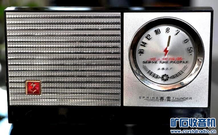

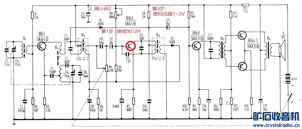

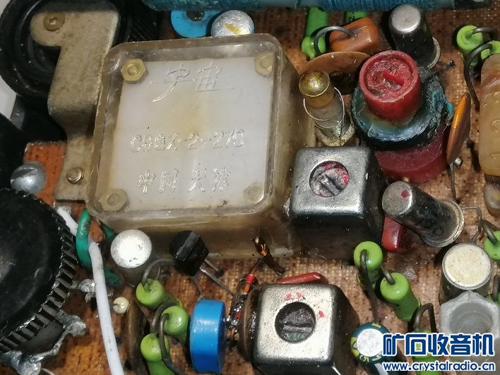

用5分钱的新硅管代换5元钱的老锗管,老收音机唱得更欢,我为实用而牺牲情怀。
有图为证:
我分三步走,以下图为准。
就是这台老机。
大家怎么看?欢迎交流讨论。

发表于 2022-3-1 12:33:58 | 显示全部楼层
这是什么机?度盘像401,电路像504,喇叭也不对,情怀还有多少呢?

发表于 2022-3-1 12:07:37 | 显示全部楼层
硅管用在高频电路效果好,既然不是全锗管了把BG1也换掉,用4148搭个稳压电路OK。
发表于 2022-3-1 12:12:55 | 显示全部楼层
输出级可以用s9012和s9013来代替,前面还可以用2n3904和2n3906代替,
发表于 2022-3-1 12:17:30 | 显示全部楼层

发表于 2022-3-1 12:18:56 | 显示全部楼层
建议楼主找个草帽管,最好是坏的,去掉坏管子,
把帽子给9012戴上。
那就功能情怀两全了。
 楼主| 发表于 2022-3-1 13:02:16 | 显示全部楼层
您真棒,看得真仔细!其实这两个机子我都有 401完好 ,保持原貌。504 这个喇叭是旧音箱拆的,原配的喇叭坏了,修旧如旧难啊!
 楼主| 发表于 2022-3-1 13:05:23 | 显示全部楼层
把帽子给9012戴上。
那就功能情怀两全了。
倒是想弄个草帽给它戴上,但无奈身边没有啊!
就是一时没有PNP锗管,才想这么干的。

发表于 2022-3-1 16:26:35 | 显示全部楼层
春雷3H5,你用3CG21也行啊,就是电池有电或者电压不足时,没有3AG1稳定。
