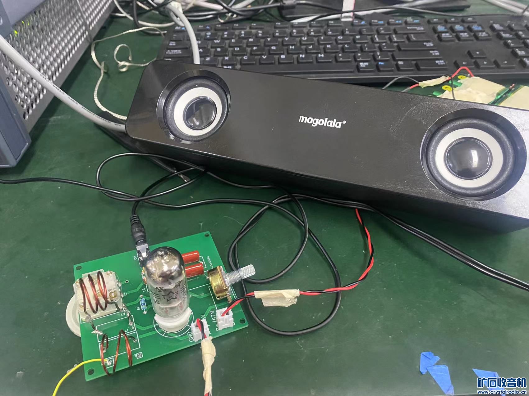

 楼主| 发表于 2022-3-8 19:16:17 | 显示全部楼层
扯个回销,应该是接近成功了。

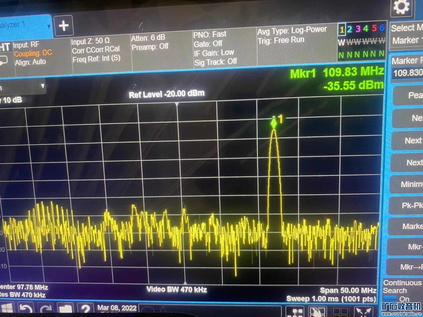

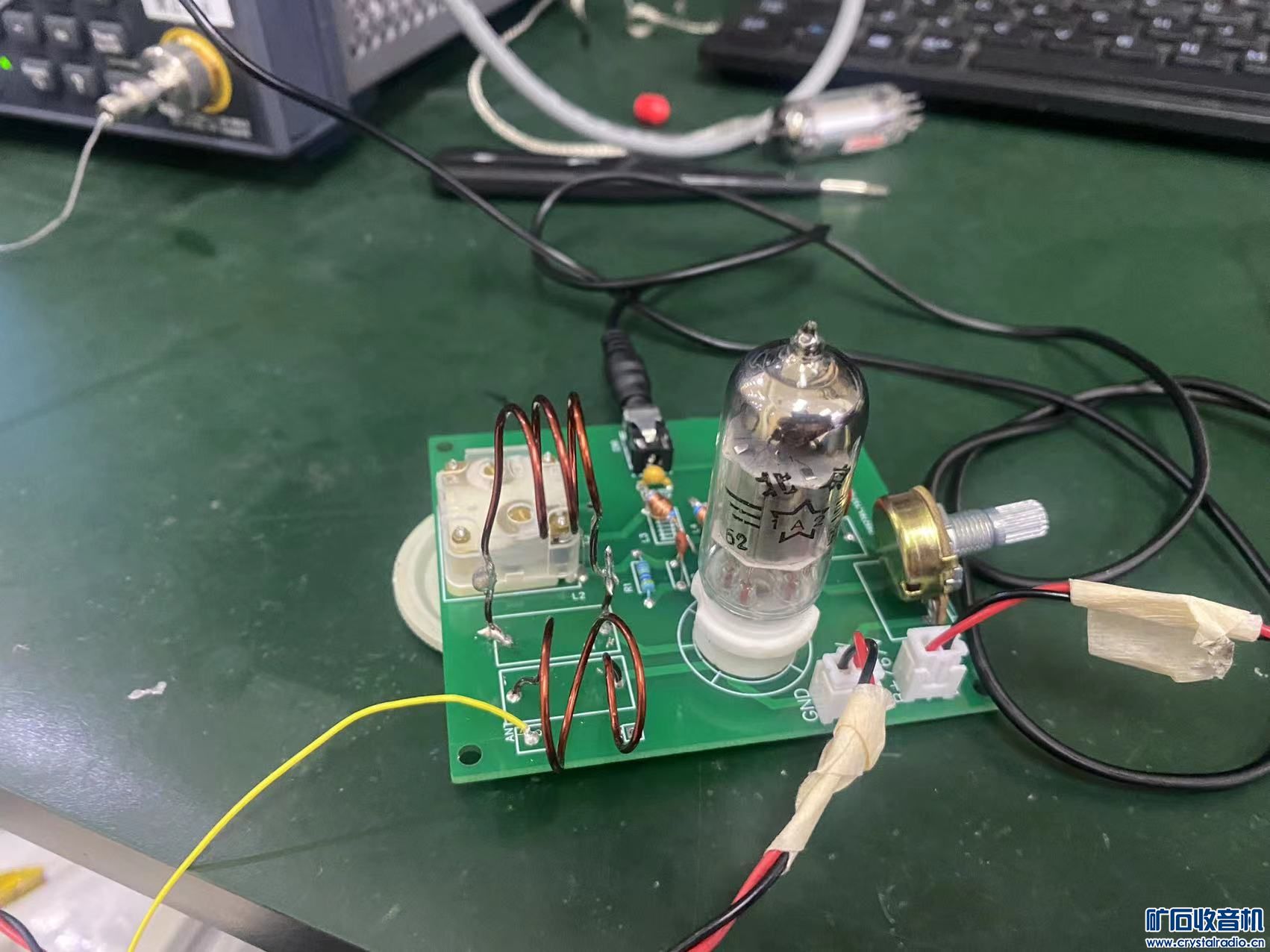

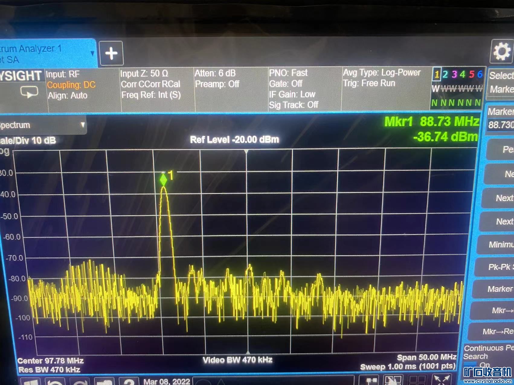

由于原来的套件电路板质量很差,焊盘脱落很多,所以我自己画了一个板子在嘉立创打样,经过两天调试目前已经有了眉目,特来汇报,并请教下一步。
1. 原来电路图上说的振荡线圈5T、有些版友用的4T,所以我按照这几个匝数弄出来的一直是在60~80MHz,明显偏低了。之前也减小过匝数,但是没有减小到3T。今天试着用3T试了一下,振荡频率已经在国频88~108MHz了。
2. 乙电加到了72V(8节9V电池)明显更容易起振。
3.收到了一个台,声音像蚊子一样。我手边用一个普通收音机确认了确实是相同的台。
3.感觉调节再生电压的阈值很难,如果再生振荡过强,那么听到的声音就很模糊,如果再生电压稍微小了,那么久不起振。我总算体会到了振与不振的临界状态。
另请教:
1、我手里没有高阻耳机,所以用了一个带放大功能的低阻小音箱(我以为等效于6P1或者2P2低放),但是似乎并没有震天响,还是需要紧贴耳朵才能听到蚊子般的声音,还是因为低阻的原因吗?
2、目前放出来的声音感觉很模糊听不清,完全谈不上音质。原配的栅极电容电阻为100P/5.1M欧姆,我改成了3300p/4.7M欧姆,这个会影响音质吗?如果我想调音质,是不是电容要往小了调。?
请各位大佬指教。
发表于 2022-3-8 19:44:15 | 显示全部楼层
hamlan 发表于 2022-3-8 19:16
扯个回销,应该是接近成功了。
由于原来的套件电路板质量很差,焊盘脱落很多,所以我自己画了一个板子在嘉 ...
朋友好,可能您要改一改这个:
“原配的栅极电容电阻为100P/5.1M欧姆,我改成了3300p/4.7M欧姆,”
3300p一定是太大了。300p也偏大。参考别的原理图,都是几十p法。
