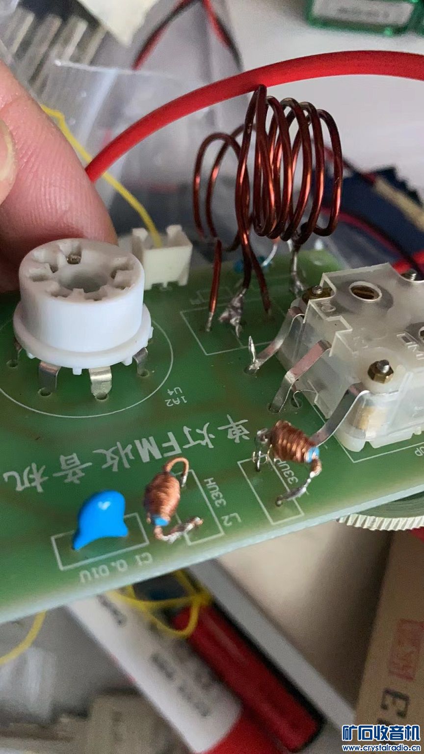

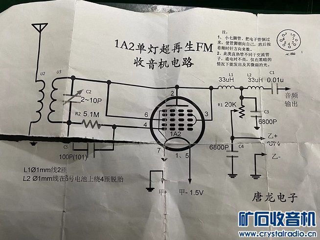

几年前买了1A2的单灯超再生FM机套件,一直没有调试。最近拿回来了老爷子的电子管收音机后,又重起了电子管的热情,开始调试。
一直还没有收到台,所以特来请教:
我一直没有明白书上写的特有的“超再生”噪声到底是啥样的
1. 关于起振
    最初震荡线圈电感感觉没有合适,一直没有起振,表现为使用频谱仪看不到震荡频谱。
    通过调节震荡线圈电感量:
    1mm漆包线在电池绕4T 感觉不起振,耳机里只听到高频的啸叫声,声音很小,比蚊子声音还小,调节可变电容和再生电压电位器没有任何效果
                              绕5T 在频谱仪上看到了有震荡点频,通过调节可变电容,震荡频率可在50MHz~70MHz之间,其二次谐波覆盖了广播频率。耳机里有噪声和类似调台的啾啾声,但是我试着用二次谐波去套已知电台频率时,并没有收到电台的音乐。通过调节再生电压电位器,可以实现起振和停振(频谱仪完全无信号),但是没有看到书上说的“自熄式震荡”,要么一直振,要么停振。似乎是进入了正反馈自激状态??
                            绕6T~7T,震荡频率有所提高,到70~88MHz,但是可变电容可调谐范围越来越窄。
2. 关于RFC
     我试着用0.1mm漆包线在 1M的电阻上绕了150T,电感表显示大约在28~32uH之间,符合电路图上的指示。 当我试图用示波器想在音频口看输出音频波形包络的时候,还是看到了上述50MHz~70MHz的信号(正弦波有畸变,所以有2次谐波)。按说如果使用了RFC,高频信号应该是输出不到音频接口的吧?是我的RFC制作有问题?
还请各位大佬指正,小白感谢。

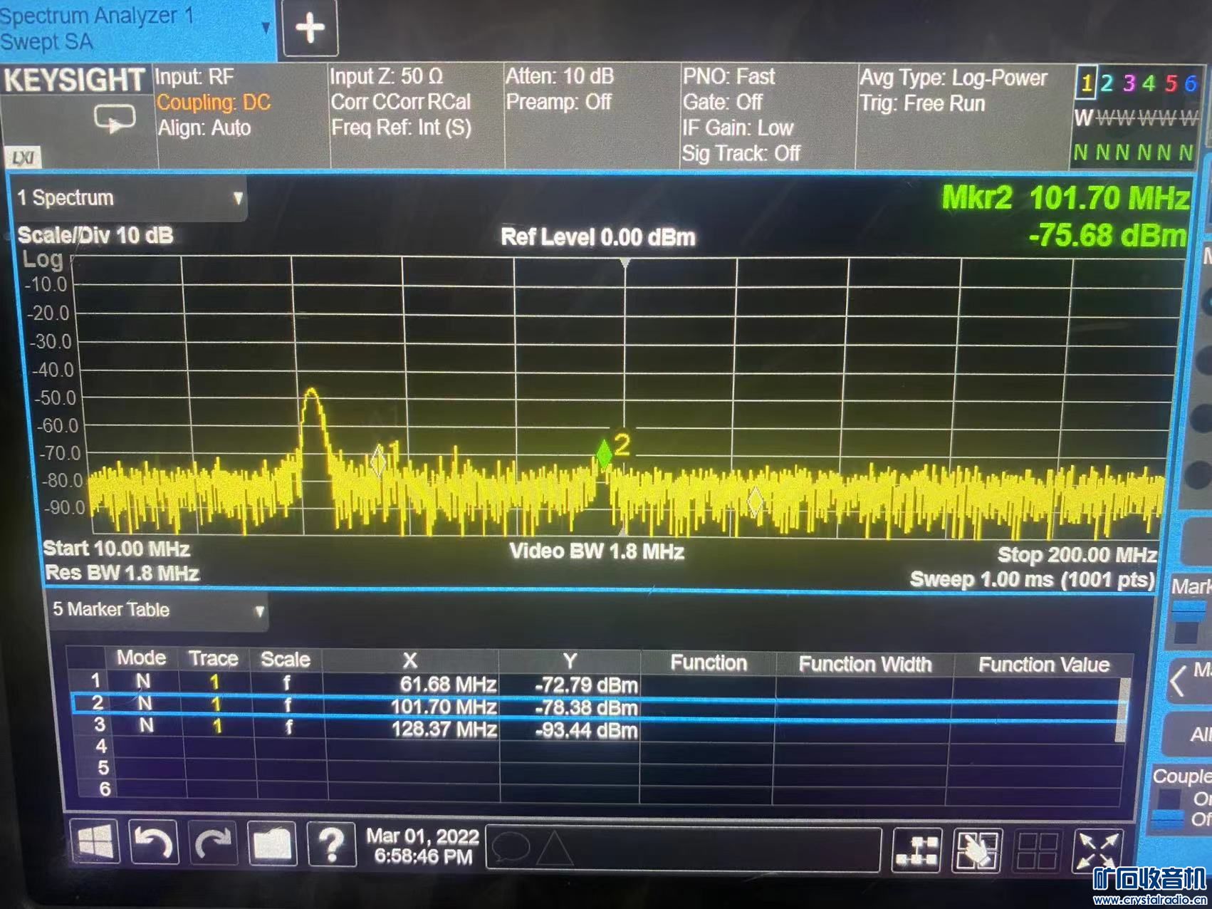

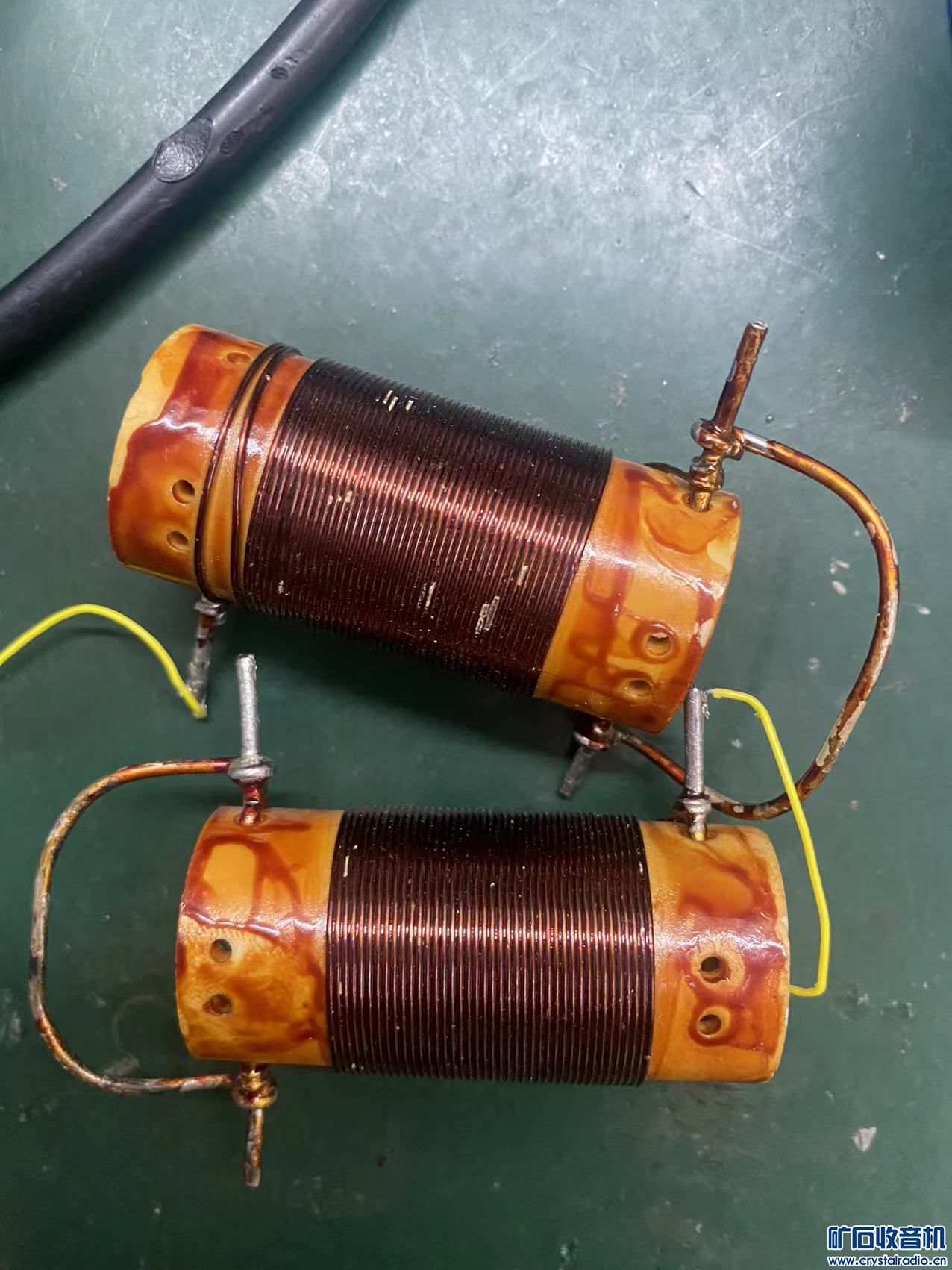

 楼主| 发表于 2022-3-1 19:27:41 | 显示全部楼层
补充一下今天下班后蹭单位仪器测试情况。
甲电1.4V,乙电68V、 使用新1A2和二手1R5测试
线圈为5T/6T时,震荡频率范围为42.68MHz~61.68MHz,二次谐波范围为85.84MHz~123.62MHz
再调节为4T时,无论如何也没办法启振。且拨动线圈的间距对震荡频率的改变范围微小,不大。
我调节电容使得二次谐波落在已知的电台频率(101.7MHz),听不到电台声,但是感觉有调台的啾啾声
调节再生电压使得在启振和停振之间的状态,似乎也没有特别改善。
改成品线圈33uH,与我自制的RFC效果相同。
1R5虽然是旧管,但是更容易启振。
求教下一步的改进?
发表于 2022-3-1 20:49:15 | 显示全部楼层
建议不要买这家的套件,只能说他的套件缺少相关理论及实践,本身制作也粗糙,好处是便宜,不过结果也是显而易见的,难以成功,目前让1A2工作在调频波段,乙电必须要在90V以上。1A2本身设计的就是省点管,跨导不高,真的想玩儿还是用铅笔型电子管吧。1A2还是工作在中短波比较好。

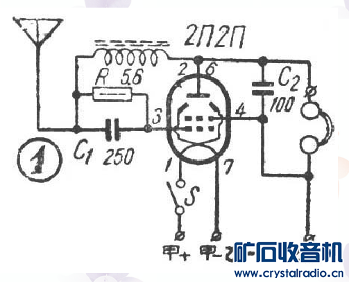

首先告诉你超再生是“咝咝”的流水声(调好电台就没有了)而不是再生的“吱吱”声。其次给你一个成功的资料供参考,不过他是国家标准老FM频率,改改线圈就可以,注意你的套件用的是270PF的双联。

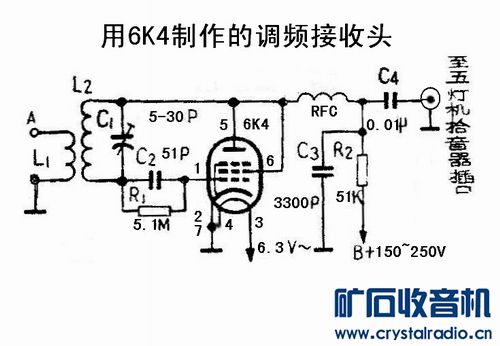

发表于 2022-3-2 13:23:12 | 显示全部楼层

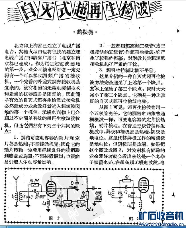

再给你个锐截止管的。主要是详细。
[ 无与电59.9自灭式超再生1.JPG ]15145022[/attachimg] 无与电59.9自灭式超再生3.JPG

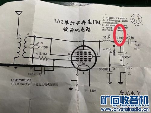

发表于 2022-3-2 15:08:03 来自手机 | 显示全部楼层
我也搭车来请教下  L1后面为啥还要接个L2?  一个高扼圈不够用吗?
