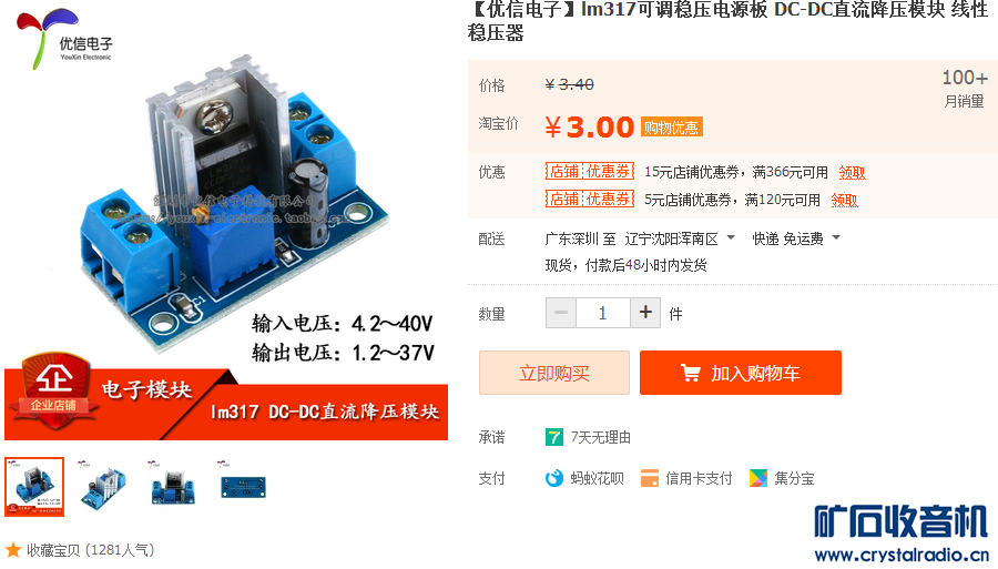

做不如买,太麻烦了,又得弄线路板,又得设计走线,焊接。

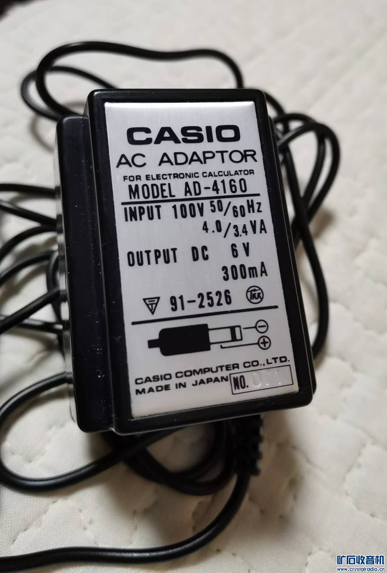

买个德生lp6600  电源适器.DC-6.安全省事.我几块钱收了一个.非常好.没有干扰.

不用那么复杂,现在器件都比以前先进,固定电压的可以考虑78系列稳压器,可调可以考虑LM317,1084等,也可以用TL431搭建都比这个简单

一个好点的手机充电器搞定!比如用淘汰的三星充电器,华为的充电器,节能好用!无噪音!

3元钱你做不下了。人家就能卖。
