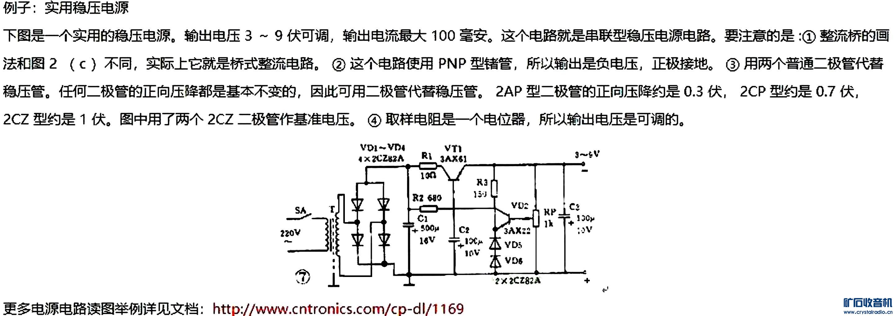

想做一个6V稳压电源,供6V收音机使用,有个10.5V5W变压器,电容,三极管等等都有。
在网络上找了这个图纸,准备按图装一个电源,总感觉有点不对,请大师们鉴定一下.
以下是截图
发表于 2022-3-1 09:41:04 | 显示全部楼层
基准电压二极管极性画反了。
回复 支持 2 反对 0

发表于 2022-3-1 08:37:49 | 显示全部楼层
图有错误:

典型的电路,我以前搞过;
图中的VT1可以选大一些的PNP管子;
稳压管需要选择好,多实验几次;
用了交流电源,防止对中波接收的干扰。
还需要一个外壳。

别用锗管了,穿透电流太大,温度影响大,换成硅管吧,最简单就用7806或LM317吧。

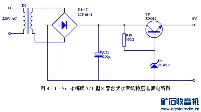

发表于 2022-3-1 09:09:45 | 显示全部楼层
使用硅NPN管子的电路吧:
这个咏梅的电路还是比较简洁的

海洋DZ 发表于 2022-3-1 09:09
使用硅NPN管子的电路吧:
感谢老朋友的电路.

这类电路都是过时的了,效果也不好,实用的话建议用7806,317之类的,分立元件可以用TL431之类的,效果好,电路简单耐用,当然,要是学习基本晶体管电路那就不说了
