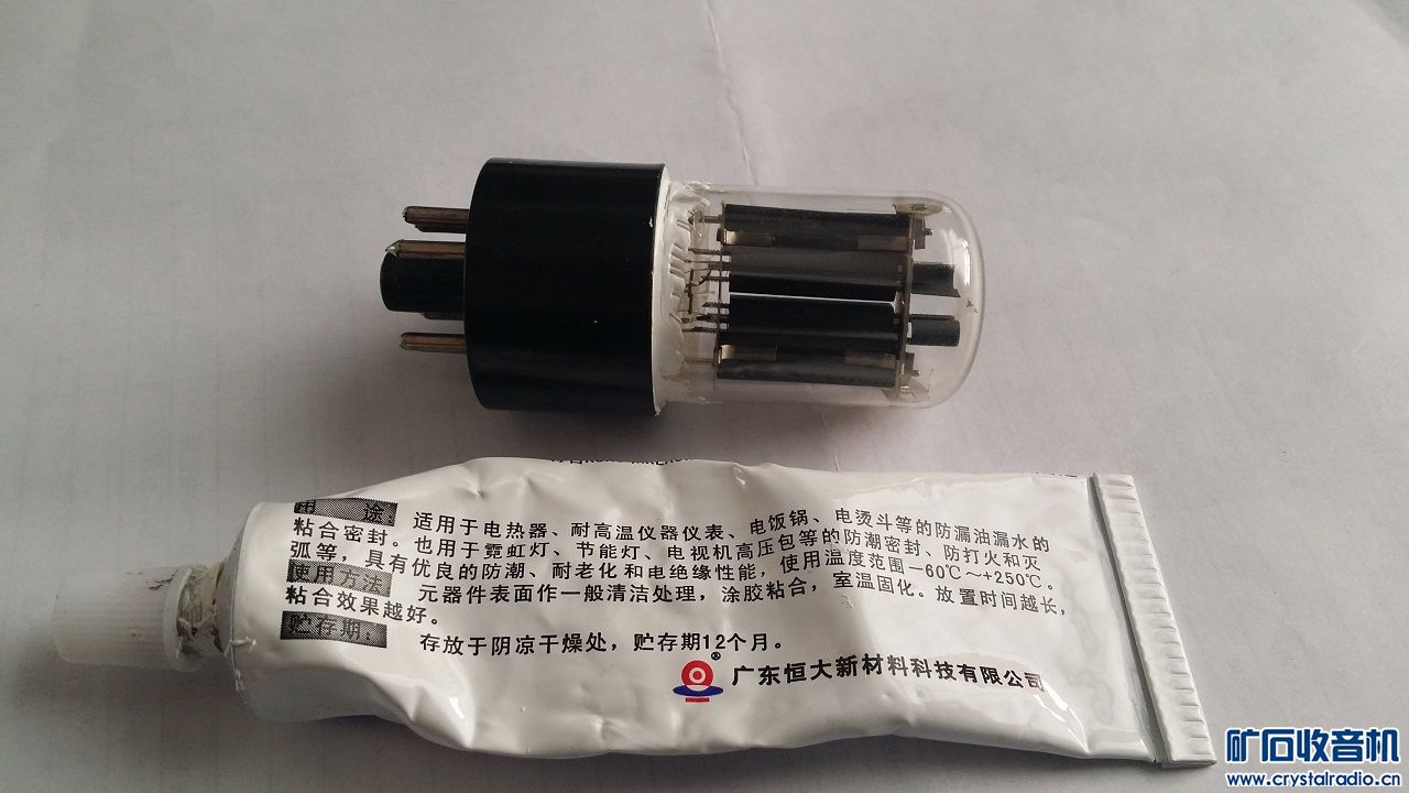

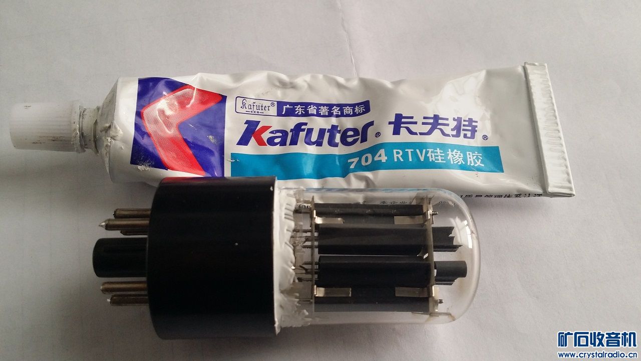

请问什么胶可以耐高温?

发表于 2022-3-1 09:28:59 | 显示全部楼层
kehua 发表于 2022-2-28 16:40
请问什么胶可以耐高温?
发表于 2022-3-1 10:59:22 | 显示全部楼层
