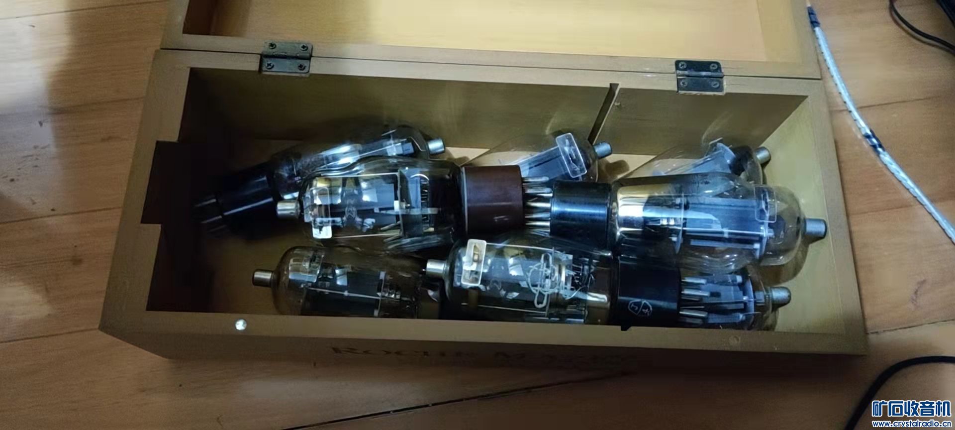

今天测试几个FU-7,发现通电一两分钟内虽然能唱但没有进入工作状态,表现为板流较小,正常的管子工作五分钟左右板流仍在上升,而老化的则五分钟后板流基本稳定不再继续上升。

居然有个灯不亮,邪门了,全是扩音机上拔的,也有板流上不去的。不晓得是不是测试方法有误,现在用的是典型单端电路。
奇怪的是这几台扩音机因淘汰而闲置并非坏了才扔一边的,这些板流小和不亮的管子当时是怎么工作的?

灯丝不亮的管子碰到过,用电烙铁从新焊接一下管脚头上的焊点试试,我修复的那只是6N7P,从新焊接管脚的时候,感觉灯丝引线非常松,赶巧管腰也松动了,就把管腰分离了下来,原来是灯丝引线在管腰里霉断了,从新连接后,用耐高温硅胶封装修复。

FU7灯丝加电6.3V,旧管子3分钟后测阴栅发射能力,可对比,指针万用表黑表笔接栅极红笔接阴极,新管子好管子几百欧,旧管子几K,超过10K就够呛了,新管X100,旧管X1K,个人经验仅供参考

感谢版主提示,我准备把管子逐个通电测试并做上标记,把板流上不去的扔掉。
