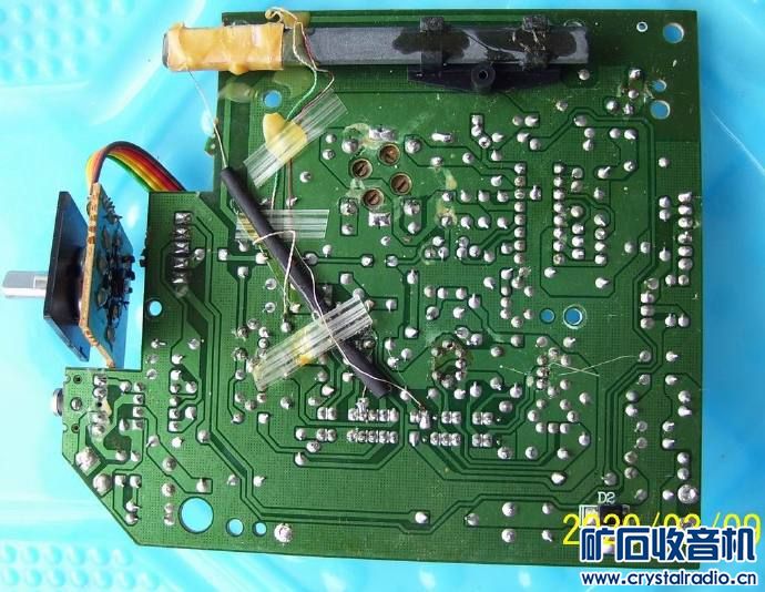

一台乐信RF400收音机以前好好的,现在开机调频和短波灵敏度正常,声音洪亮,中波只能收到2-3个强台,而且全段有轻度啸叫声,不知道什么原因,怎么检修?网上找了一些图片,没找到电路图,请各位老师指点!

印版面,没图纸

 楼主| 发表于 2022-3-8 20:10:11 | 显示全部楼层
学习了这个帖子:http://www.crystalradio.cn/forum ... &extra=page%3D1
看了老师们的解答,终于下定决心动手,检查后发现中波线圈的一个头断了,重新焊接后,中波恢复!这台机器便携式的机器用了袖珍机的磁棒,中波线圈用的纱包线也非常的细,如果能改进的话中波性能应该很好!
