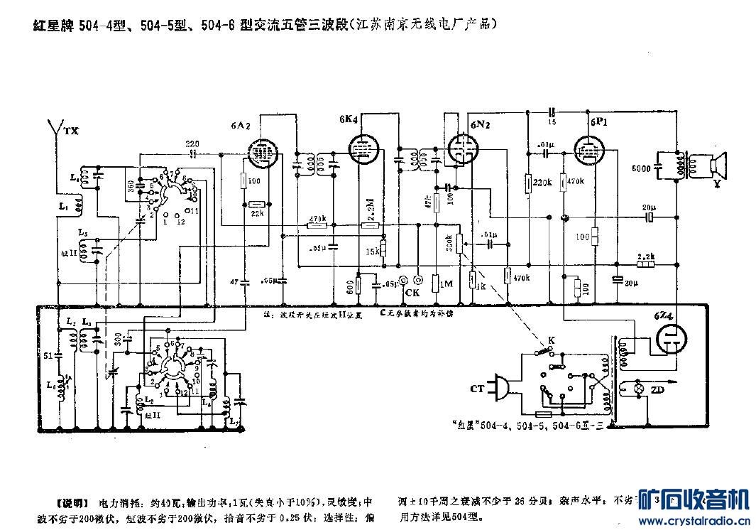

上一个红星54-3电子管收音机图纸大家看一下:
发表于 2022-4-29 00:24:26 | 显示全部楼层
这就是按照等容来设计的,带有短波波段的收音机一般要采用等容双联可变电容器,否则短波波段无法实现跟踪。差容双联的关键不在于差容,而是在于两联的变化规律不同,像这种可变还有250/290的这种差容可变都可以按照等容可变处理,因为两联的变化规律是一样的,至于为何有片距大小之分,首先两联承受的电压时不一样的,天线调谐联的电压极小,而本振还有几伏十几伏的交流电压,需要更高的耐压,另外就是本振联片距大一些,可以防止震动对电容量造成较大影响,防止本振频率和电压随着震动变化从而避免机震。
