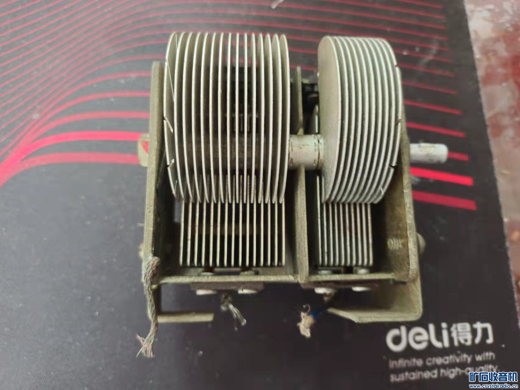

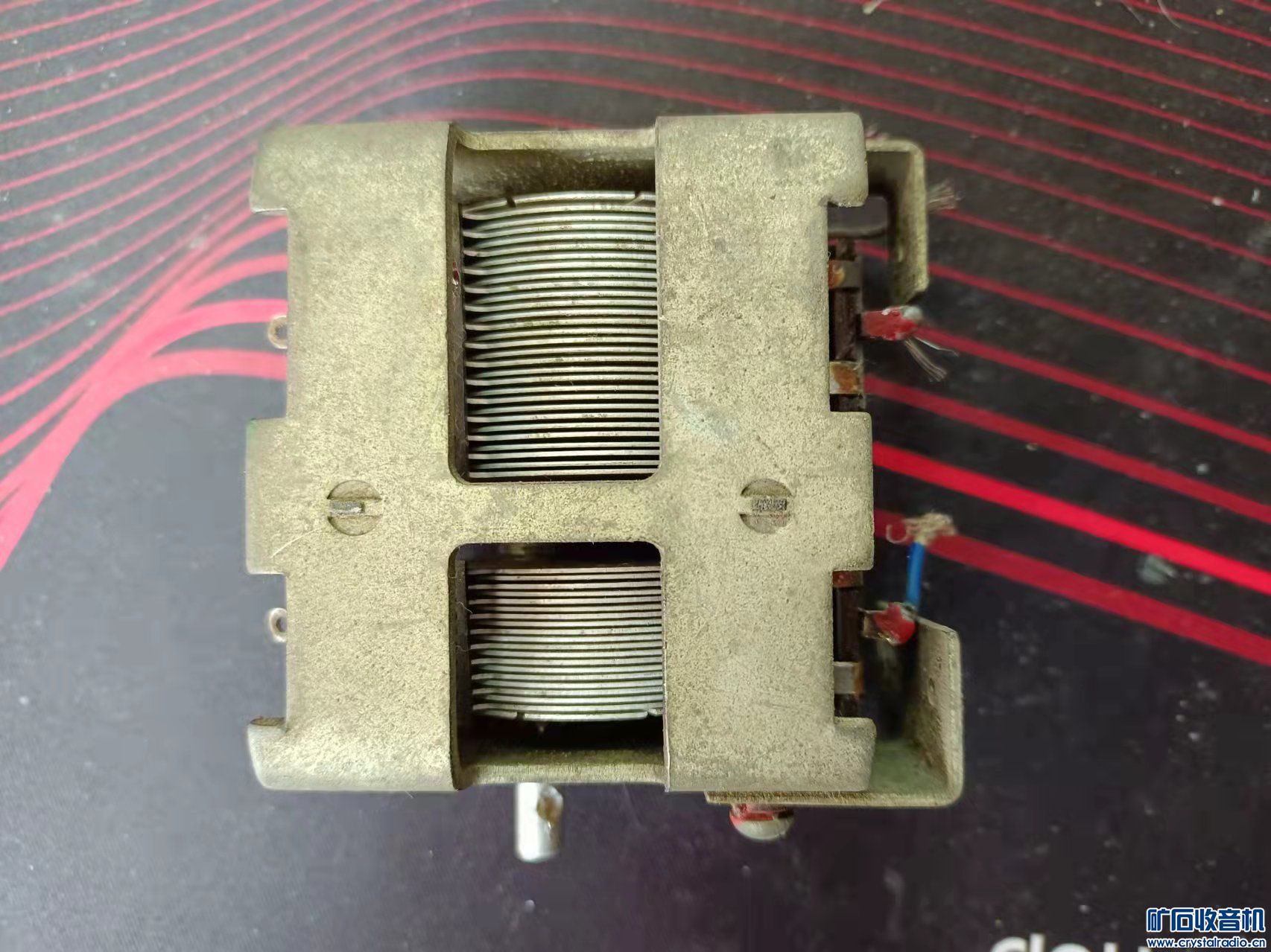

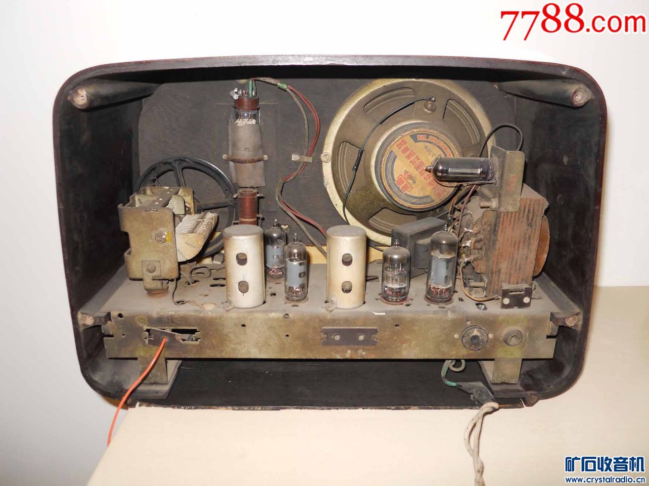

入了台空气双联电容,卖家介绍空联拆自熊猫电子管收音机,动片15/10片。宽联宽30mm,片间距1.03mm,窄联宽16mm,片间距0.84mm,
微信图片_20220220152216.png 微信图片_20220220152332.jpg 微信图片_20220220152302.jpg 微信图片_20220220152332.jpg

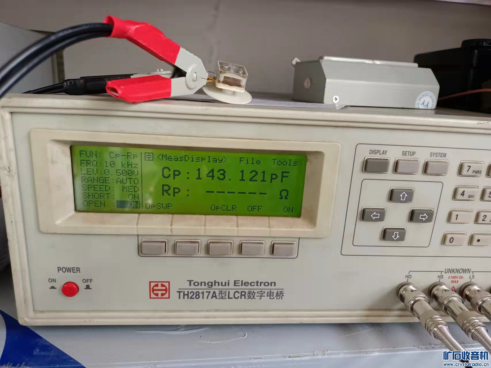

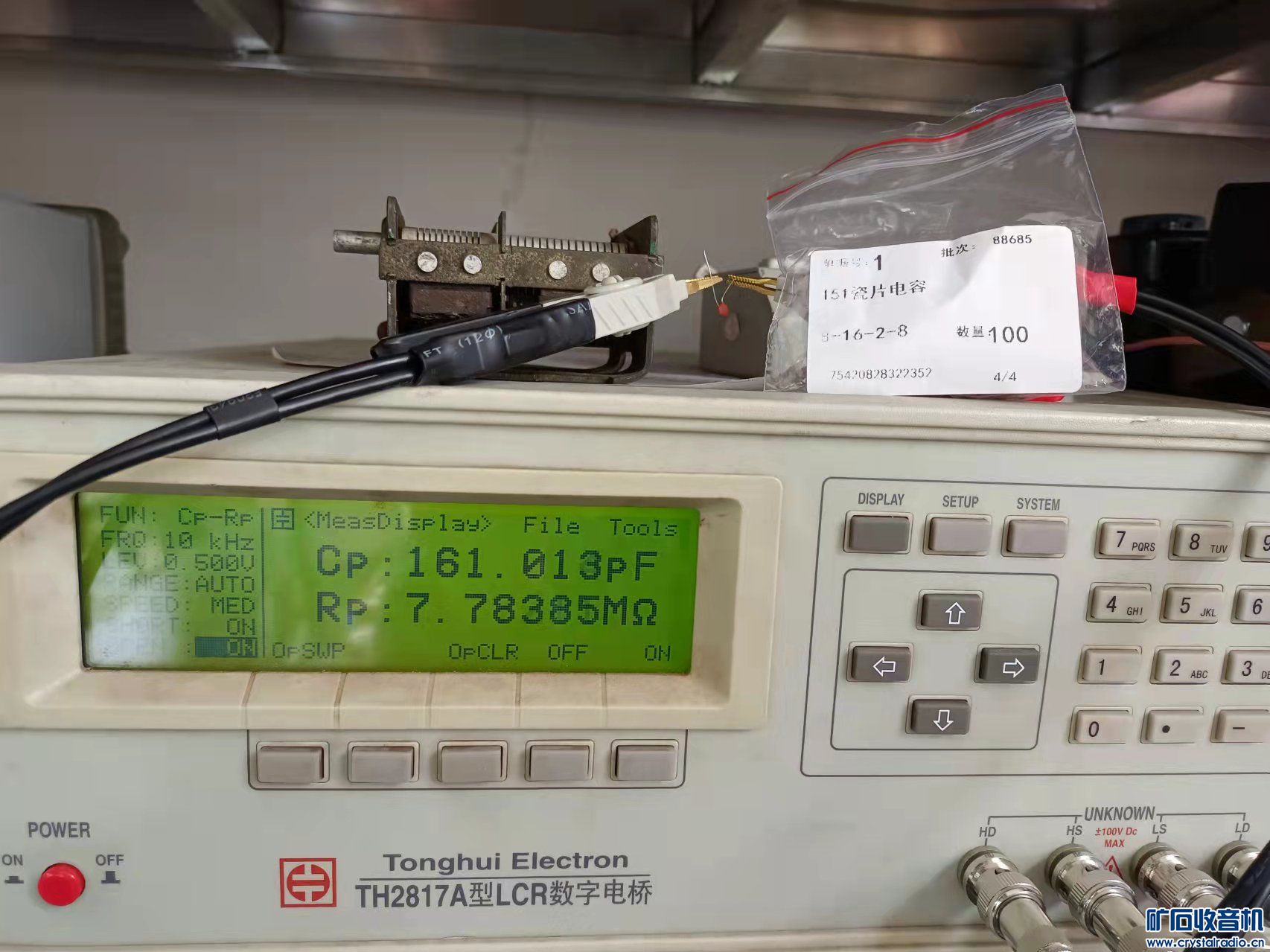

电桥测量电容双联电容(全部旋入)窄联电容498.6PF宽联电容462.1P
瓷片电容和223P可变电容校对电桥,151瓷片电容测量值161.0P,F223P可变电容测量67.5PF/143.1PF。
用奶盒做了片电容正反对贴测量其电容大小不一样。

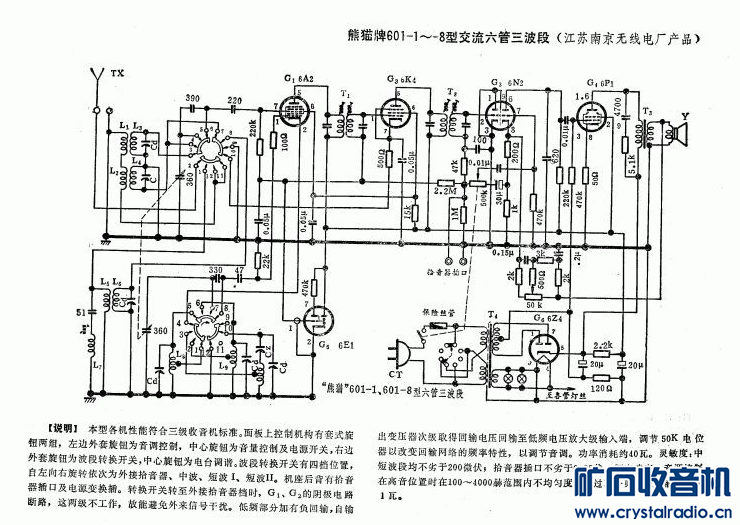

熊猫电子管收音机601-1电路图空气双联电容的电容值都是360P,实物照片对比相近,一宽一窄。
为什么电子管收音机空气双联电容宽联电容值和窄联电容值相近,为什么不用两个窄的双联体积更小。
发表于 2022-2-20 16:54:50 | 显示全部楼层
据说有讲究,窄联做振荡稳定。

发表于 2022-2-22 09:33:53 | 显示全部楼层
记得好像711收音机说明书里还是哪里提到过,空气可变其实并不是线性可变电容,通过宽窄连配合垫整或补偿电容可以尽量保证外差一致,方便三点统调。

发表于 2022-2-22 10:06:19 | 显示全部楼层
小型的空气差容,片数多的那个电容要小很多呢。因为间距大的缘故

发表于 2022-2-22 21:55:41 | 显示全部楼层
空气可变电容器,片距相对大,可以减小介电损耗,提高品质因数,用在谐振曹路中,可提高选择性。

 楼主| 发表于 2022-2-23 08:33:42 | 显示全部楼层
谢谢指教,二楼说“据说有讲究,窄联做振荡稳定。”+“空气可变电容器,片距相对大,可以减小介电损耗,提高品质因数,用在谐振曹路中,可提高选择性。”解释了宽窄连作用,电桥测量窄联D值比宽联小0.0001,谢谢。

发表于 2022-2-24 07:26:44 | 显示全部楼层
 楼主| 发表于 2022-2-24 10:52:01 | 显示全部楼层
雄心壮志198 发表于 2022-2-24 07:26
窄连是天线回路吧? 宽连间距大,主要可以减少机震。频率也更稳定。
谢谢,不清楚为什么宽窄联容量相当怎么用

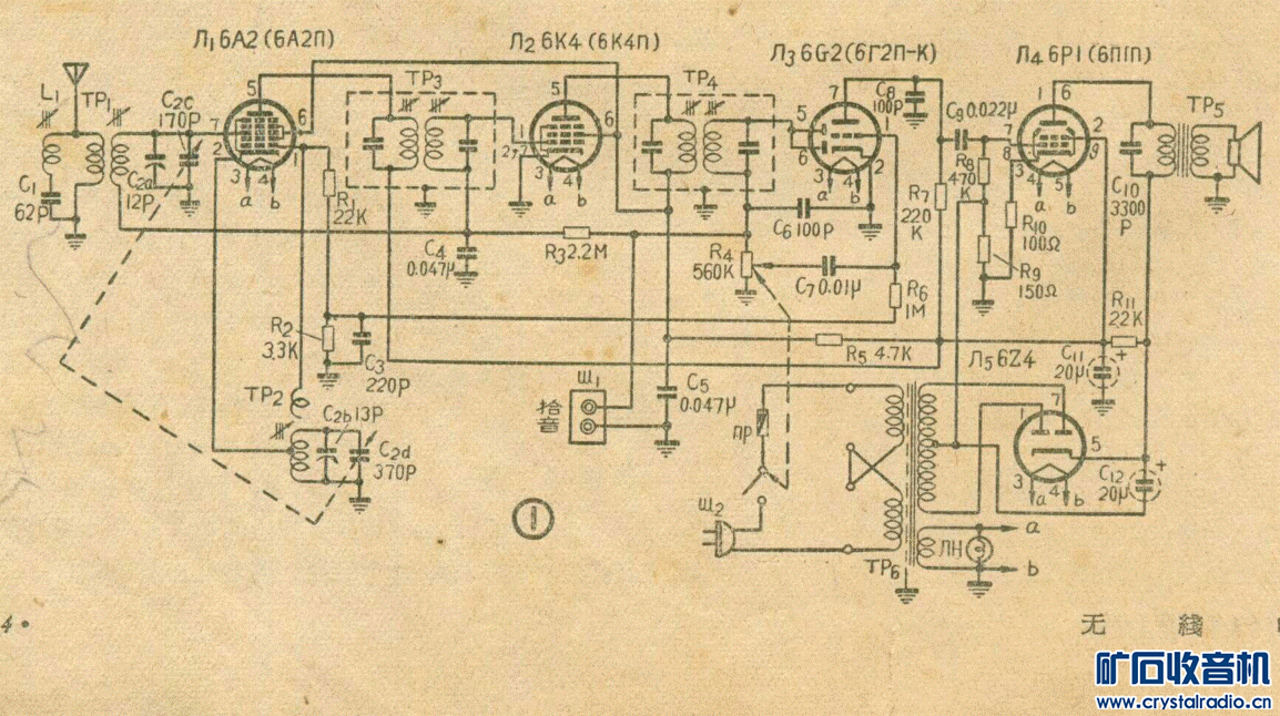

电子管超外差式收音机使用差容双联的经典机型为美多65A(我怀疑其电路图双联可变电容数据标反了),由于只有中波段,因此可以省掉垫整电容。如果两联相差不多,垫整电容不能省掉。
