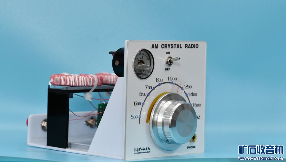

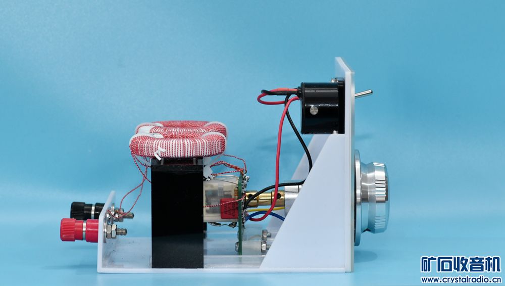

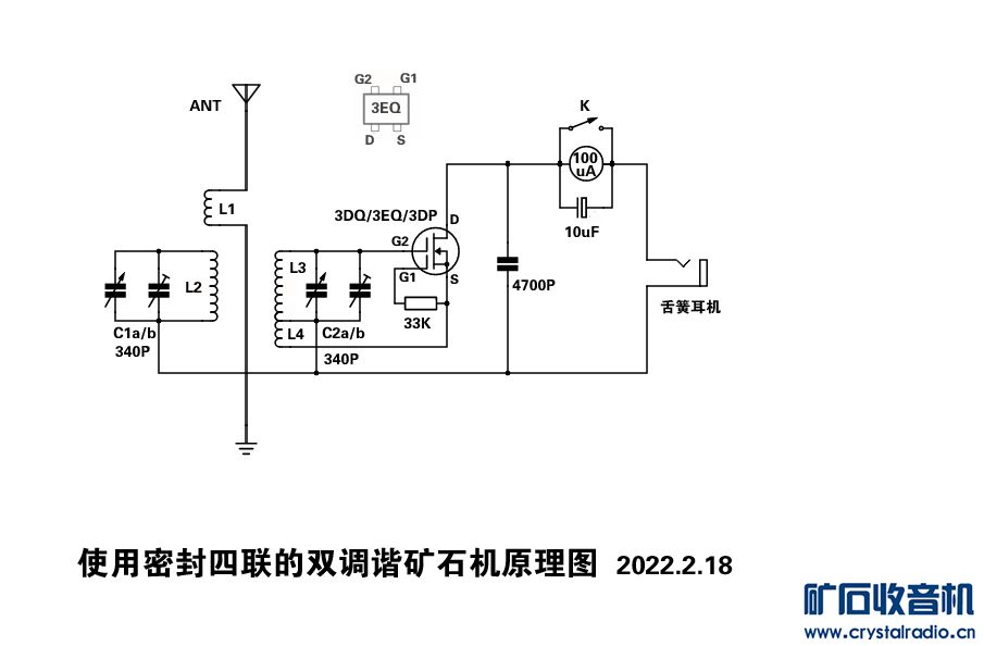

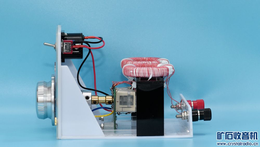

这是今年做的第二台矿机,是一台使用簿膜密封4联做的双调谐矿机,立求做到小型化,方便携带。双调谐矿机的制作难点在于双连可变电容的容量变化一致性上,根据多台双调谐矿机的制作经验,要取得好的效果,双连可变电容器的最大/最小及任意容量上的电容量尽量保持一致,误差最好小于1.5P!这个对于密封双连来说有难度,但对于空气可变电容来说难度不大,可以使用通过动片上的花片来调整,力求做到每一点的跟踪完美。本次制作的这台小型矿机的密封联是通过手上的十几个优质的密封四联中精心挑选到的,全程容量误差不大于1.5P,确保了频率跟踪的完美。可变电容器的品质也是制作矿机成败的关键,本次制作选用了进口的“米兹米”-MITSUMI优质低损耗的四联密封可变电容器,使用其中两组340P容量的,与之匹配的电感线圈的电感量为272uH,可以完美覆盖中波波段。

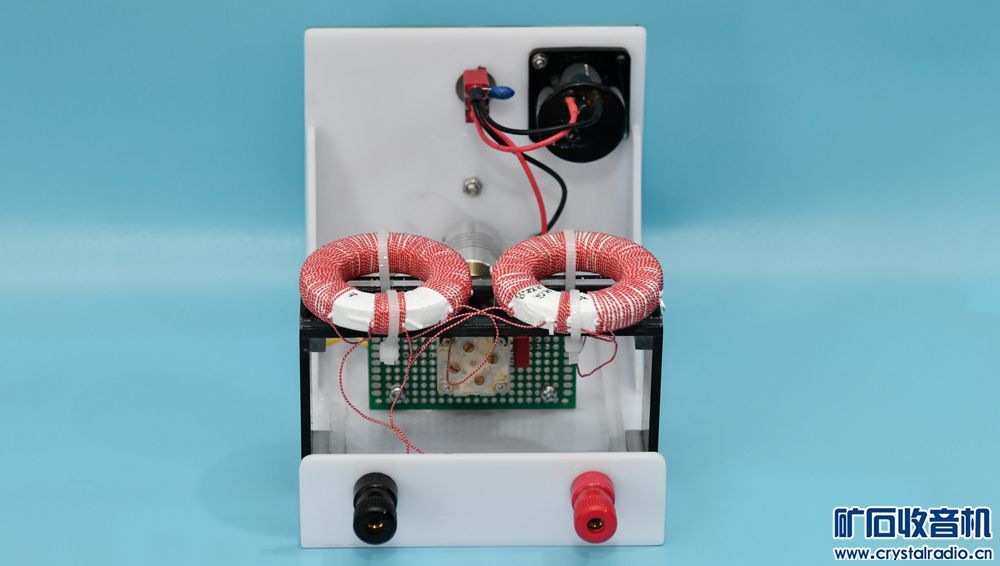

  本机使用两组调谐线圈,与各自的可变电容器形成两个调谐回路,理论上总Q值是两个分路Q值的乘积,这就是双调谐矿机选择性高的秘密所在。本机选用目前最好的磁环R40C1来绕制两组线圈,磁环外形尺寸为45x26x8mm,共使用2个。L1、L2绕在一个磁环上,用0.04x60股的优质李兹线分别绕13圈、95圈。L3、L4绕在一个磁环上,用同样的线分别绕95圈及7圈。本机使用两个磁环线圈靠近的电感耦合方式,两个线圈的冷端靠近约5毫米左右,属于弱耦合,不致引起双峰现象。
  调试:如果使用的密封可变电容器经过筛选,两个磁环线圈的电感量也基本一致,那么调试变得非常简单,选择一个中波中端(900-1000KHZ)的弱信号电台,调整C1上的可变微调电容,使收到的电台声音最大即可。假如你选择的密封联质量很好,你会发现中波高低端的电台表现,在C1上的微调电容可以几乎不动就可以完美跟踪,不会低端频率一个角度,高端频率又一个角度。
  笔者位于上海的东部地区,与一个备用中波发射台只有3公里距离。这个发射台每天下午16:30-18:00有4个中波广播频率点热身开机。开机时单调谐矿机根本无法接收江苏、浙江等弱信号广播,只能收上海本地台。而现在,用双调谐矿机非常轻松的就可以收到。

 楼主| 发表于 2022-5-23 15:54:25 | 显示全部楼层
awxd 发表于 2022-5-23 14:39
两个磁环为什么能够实现耦合?磁环不是闭合的磁路吗,而且两个磁环中间没有连接的线圈,这是怎么实现的?
说明还有磁场的泄漏呀

 楼主| 发表于 2023-3-4 15:29:03 | 显示全部楼层
爱鼓捣无线电 发表于 2023-3-3 21:40
两个磁环做成可以调节耦合距离的方式。两个谐振回路,做成互相独立的谐振回路,在收到每一个电台的时候 ...
爱鼓捣老所言即是!您的这种方案在国外的矿石收音机爱好者中比较普遍,缺点是调节复杂。国内爱好者为了照顾实用性方便性,用我的这种方案比较多。

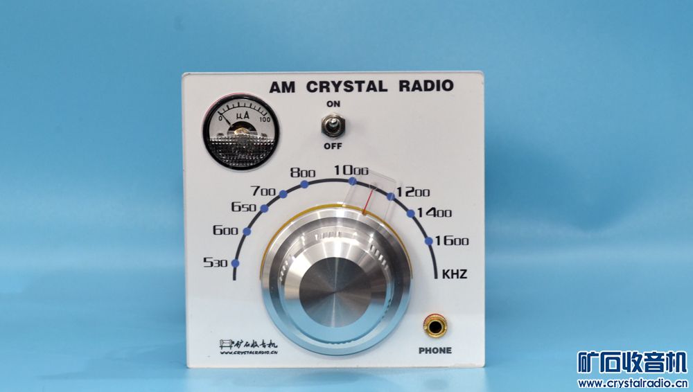

发表于 2022-2-19 19:41:42 | 显示全部楼层
制作精美效果好!
矿机旁放一参照物,更能显出矿机的小型化。

 楼主| 发表于 2022-2-19 19:51:53 | 显示全部楼层
过奖了,谢谢关注。
 楼主| 发表于 2022-2-19 19:52:29 | 显示全部楼层
smchun 发表于 2022-2-19 19:41
制作精美效果好!
非常有道理,下次拍照的时候注意。
