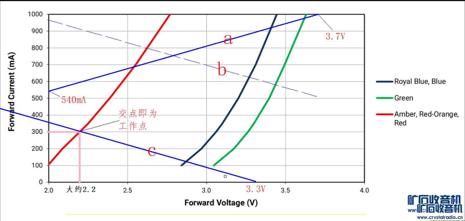

首先确定你需要的电流,这个应该根据LED的型号,略留有余地确定,譬如300mA的LED,你可按照250mA电流设计,这样可以显著增加LED的寿命而亮度又不至于明显比额定状态下低。反正就是先确定需要的电流I,在图上查到此电流LED对应的压降Vo。根据电源电压U的高低,需要的电阻大小为:
R=(U-Vo)/I
譬如图中,I 取300mA,图上对应的压降为V0=2.2V,如果电源U=3.3V,则:
R=(3.3-2.2)/0.3≈3.7Ω

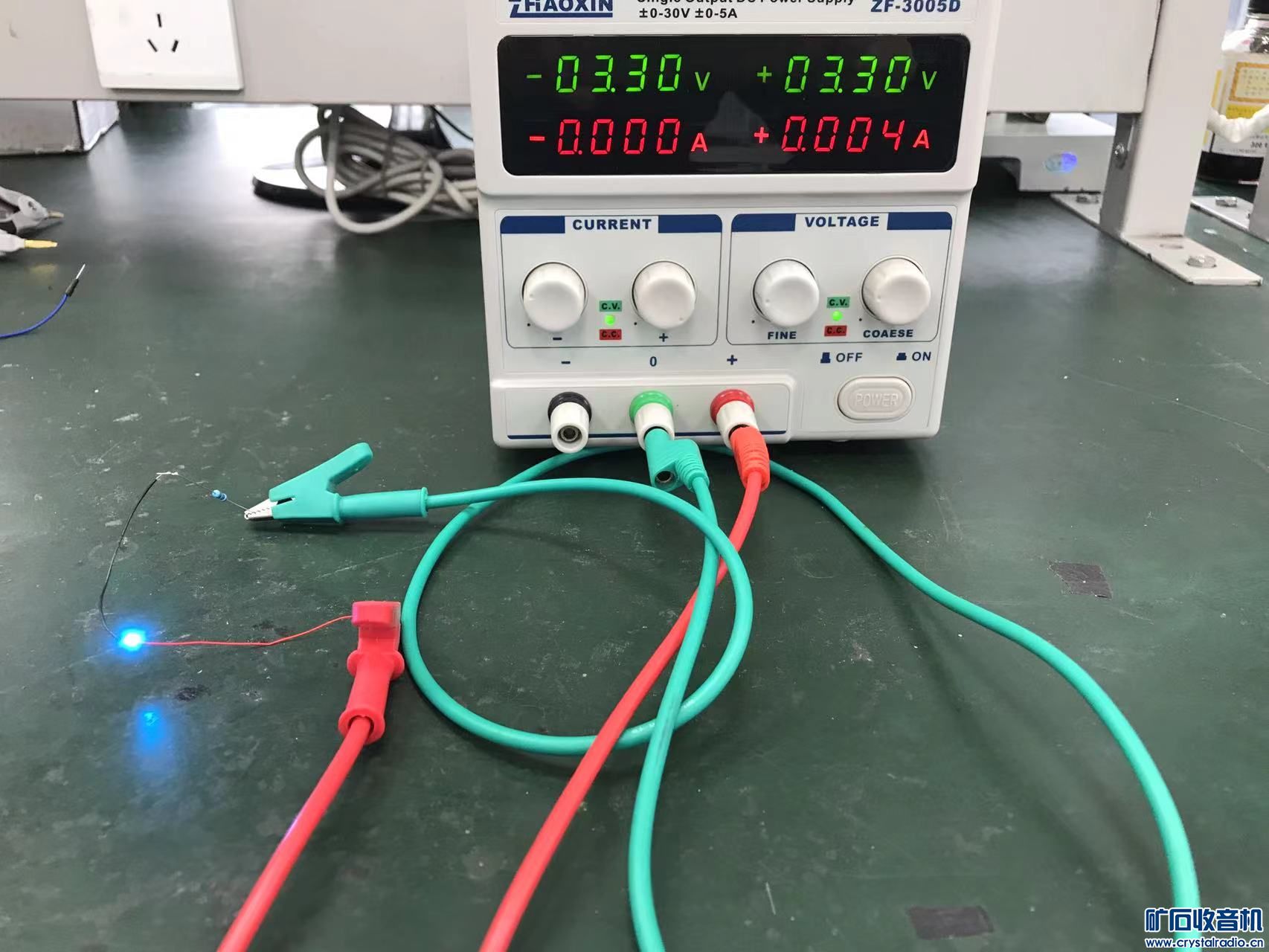

 楼主| 发表于 2022-2-17 10:08:36 | 显示全部楼层
岑蓉络阳 发表于 2022-2-16 19:46
楼主的问题可以用图解法来解决。
首先肯定拿LED的伏安曲线是客观而且基本准确的,
1)在这曲线图的基础上 ...
感觉你说的都对,但实际还是不一样,200欧姆还是能亮,电流只有几个mA

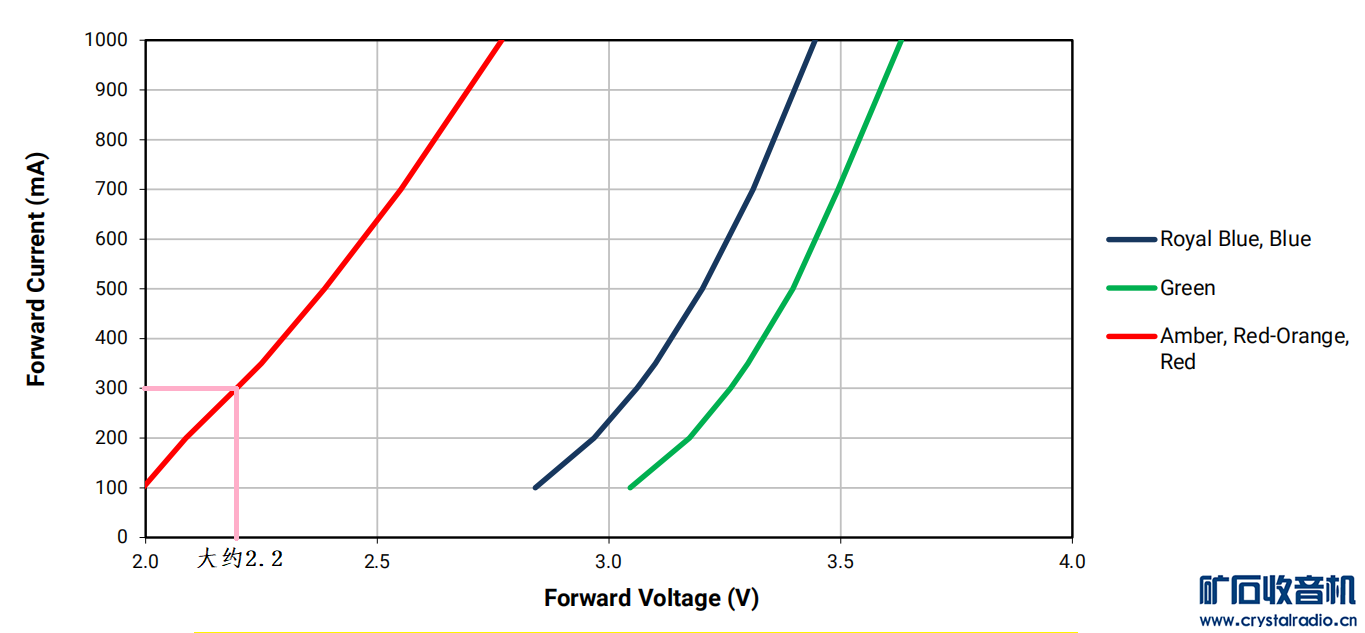

 楼主| 发表于 2022-2-17 10:15:31 | 显示全部楼层
灯的规格书大了,不让上传。附上型号:XLampXBD。感兴趣的可自行百度文库上搜索。
我前面已经发帖,LED电路,首先根据LED的型号,确定需要的电流I,在图上查到此电流LED对应的压降Vo。根据电源电压U的高低,需要的电阻大小为:
R=(U-Vo)/I
譬如图中粉色线,I 取300mA,图上对应的压降为V0=2.2V,如果电源U=3.3V,则:

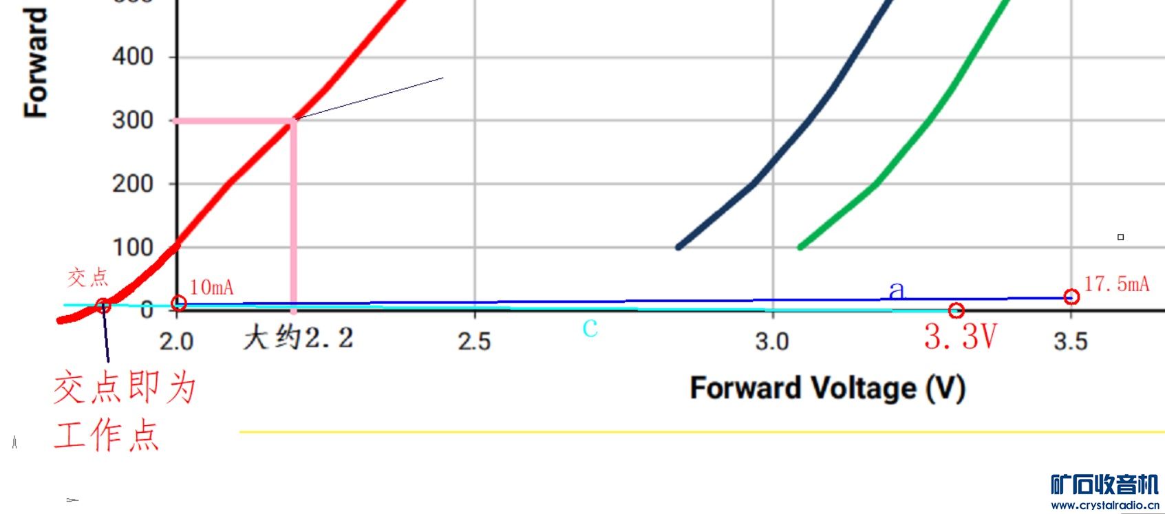

如果非要先选电阻R=3.7Ω,则步骤如下:2V(坐标系统的最低电压轴)情况下,该电阻的电流I1=U/R=2/3.7=540mA:得到一个点。电流I2=1A的情况下,电压U=R×I2=3.7×1=3.7V。将两点用直线连接起来得到蓝直线a,这就是电阻R=3.7Ω时的伏安直线。如图所示:
将直线a垂直镜像,得到蓝虚直线b;将直线b平移,将其中的端点经过I=0A,电压等于3.3V的点,得到蓝直线c,则此直线c与LED曲线的相交点,就是LED的工作点。图中得到的结果,与前一个方法得到的结果完全相同。
如果平移后的直线c与LED曲线没有交叉点,则意味着电阻选取太大或者太小,LED无法工作在图示的范围内。
发表于 2022-2-17 10:21:09 | 显示全部楼层
就这个灯珠?到1W就烧了吧,还2.8W呢,你的规格书不信

 楼主| 发表于 2022-2-17 10:29:43 | 显示全部楼层
wanwenhao1 发表于 2022-2-17 10:19
我前面已经发帖,LED电路,首先确定你需要的电流,这个应该根据LED的型号,先确定需要的电流I,在图上查到 ...
怎么解释200欧姆LED仍然能亮
 楼主| 发表于 2022-2-17 10:32:04 | 显示全部楼层
我怀疑灯的厂家仅仅把大电流的图拿出来了,小电流的没列出来
gia 发表于 2022-2-17 10:29
怎么解释200欧姆LED仍然能亮
你的LED曲线图,并未包含小电流部分,如果将小电流部分的曲线补充起来,一样能得到焦点:
R=200Ω。则当U1=2V时,电流I1=U/R=2/200=10mA;当电压U2选择为3.5V时,电流I2=U/R=3.5/200=17.5mA,将两点连起来成为蓝直线a。
同样将蓝直线垂直镜像后,将直线的一个端点平移到3.3V/0A的点上,得到浅蓝直线C,它与LED延长后的交点,就是LED的工作点,显然应该小于10mA。
重点是电阻太大大小,直线都可能不于你图中的LED曲线相交,如果将LED曲线两端无限延长,总是有焦点的。只不过太小的电流将无法使LED发光,太大的电流将烧毁LED而已。

发表于 2022-2-17 13:07:25 | 显示全部楼层
200毫安以下发光特性是额外赠送的,性能不在产品特性保证范围之内。
楼主说的启动电流是个什么概念?
发表于 2022-2-17 14:08:24 | 显示全部楼层
200毫安以下发光特性 亦或是产品的 波动性太大,厂家无法提供;亦或是应用价值不大而没有提供,楼主不必计较了。
若一定须要,自己测试下作为补充,岂不更好。
