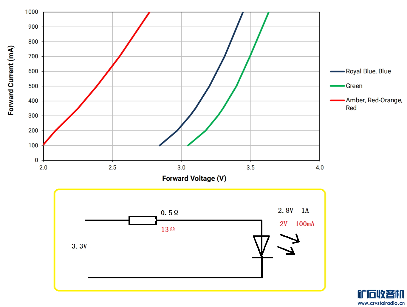

目前看到的一款红色LED灯,启动电压2V,在2.8V时最大电流1A。如果我200欧姆串这个灯,再用3.3V供电,电流该怎么计算。
如果按图中的伏安特性算,3.3V电压根本驱动不了,得几百V了,想想都不可能。而且,一旦供电电压确定,按照这种算法,对应不同的点,那电阻不得自动进行扭变?
如果按传统的二极管,电流受外部影响,算出电流很小,但明显和图中的伏安特性不符。
这里想问问,这究竟咋弄,这种大电流的电路模型是不是不能套用常见的二极管。

3.3V供电,假设串联3.3欧姆的电阻,没有LED的情况下最大电流才1A。
2.8V时候的电阻为0.5欧姆,2V时候的电阻为13欧姆。按照你提供的LED参数,电阻在0.5~13欧姆之间方可。
这样理解不知是否准确?

是啊,那个图肯定是不会错的。那怎么计算怎么解释这个现象呢

(3.3V-2.8V)/1A=.50R
(3.3V-2.8V)*1A=.5W
前提是你的灯珠能1A(2.8W)

你这种算法是根据灯的某个点的伏安特性来倒推电阻,那如果换个点,电阻岂不是又要变。
再有,如果强行使用200欧姆,有什么结果

如果强行使用200欧姆,有什么结果。
图里那个伏安特性是不是有什么前提才能成立

上面都是经过严格计算的,如果你非要200R
灯珠小于 6mA 12mW

3.3V串联200欧姆的可能点不亮这种LED
发表于 2022-2-16 15:48:29 | 显示全部楼层
你把LED当做一个电阻和1.9V电源串联再计算
意思是计算电流的V/R,V要电源Vcc减1.9

厂家的数据肯定不会错,LED伏安特性究竟诡异在哪里
发表于 2022-2-16 18:21:54 | 显示全部楼层
这个曲线图的电压是LED引脚两端的电压。200欧姆串这个灯,再用3.3V供电,此时LED的端电压远低于图中曲线,此时此图已无意义
