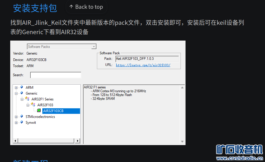

我先看看资料了解下,我刚才看了下资料,但是不知道他这个不用KEIL怎么安装支持JLINK的文件,我这没装KEIL不知道他会把里面这几个文件安装到JLINK的哪个目录,没看到说明只有自动安装
感觉这几个.FLM文件应该就是放到JLINK驱动文件夹里的,但是没看到具体支持哪个版本放到哪个文件夹

我这里好像最后安装在这里:
C:\Keil_v5\ARM\PACK\Keil\AIR32F103_DFP
安装时实际使用的工具是:C:\Keil_v5\UV4\PackInstaller.exe
如果不装KEIL的话,不知道会是什么情况。
不过,我觉得如果你只是用汇编的话,
这个包也可以不用吧?
这些东西主要是定义启动文件,
存储器大小、外设种类之类,
多与库文件有关。
它说与C8T6可直接互换,
你是不是跟C8T6一样的编译方法然后直接写FLASH就行了?

主要是不知道支持不支持JLINK 下载调试,去年用N32时候官方给提供了JLINK支持的文件,要自己手动复制到JLINK安装目录里,AIR32好像是自动安装的,但是我没装KEIL不知道手动怎么配置JLINK支持AIR32下载调试

我用的是比较简陋的命令行工具
我明白他这个文件夹里这些文件干什么的了,PACK是DAPLINK支持文件,.FML文件是JLINK支持文件要放到JLINK安装目录的Devices文件夹,还要编辑下JLinkDevices.xml把AIR32添加进去。
