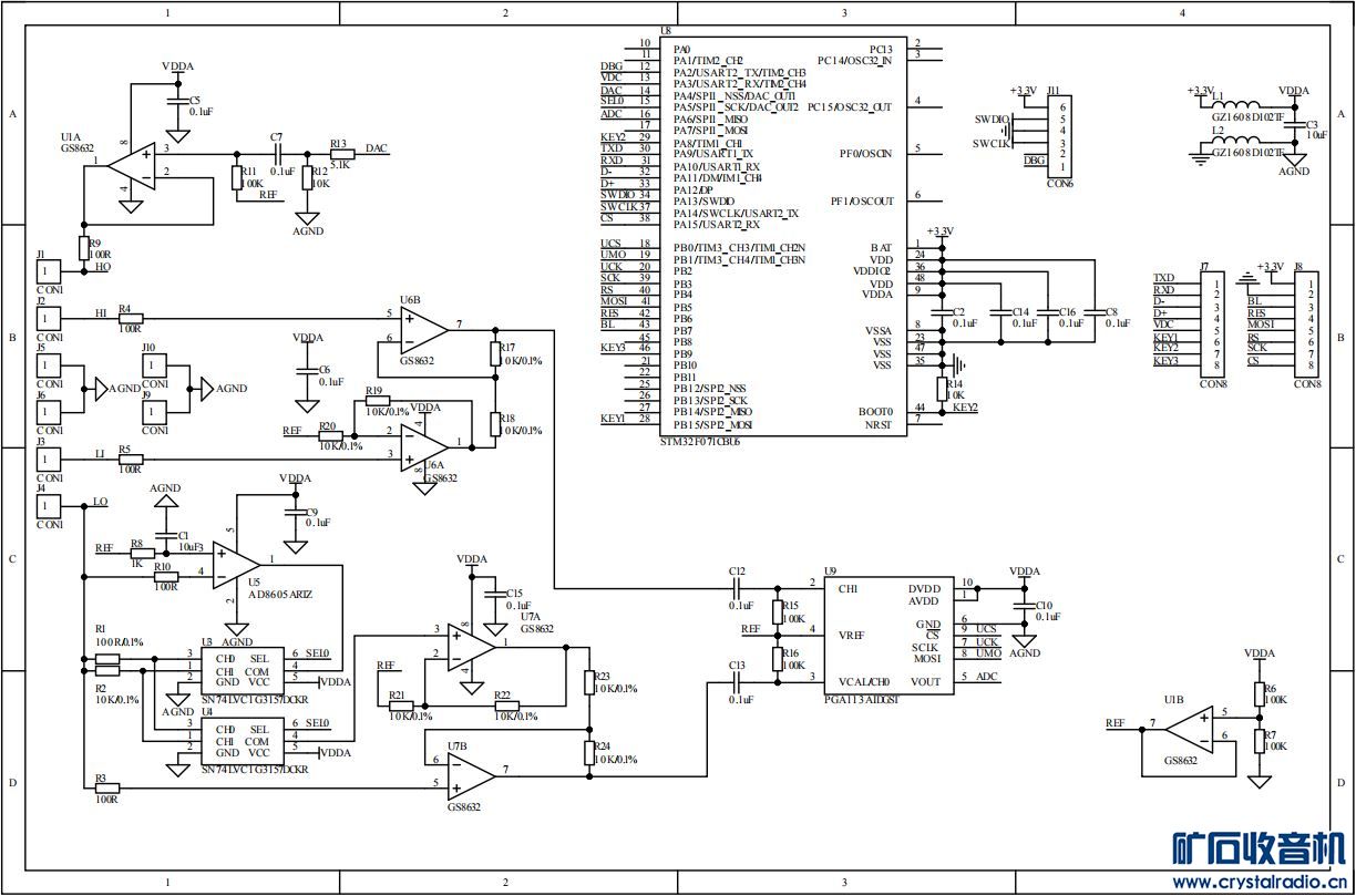

这和俄版的很像,S2版本把俄版的STM32F303CB换成了STM32F071,在数码之家的帖中有资料
频率:100Hz    1KHz     10KHz
得益于PGA113程控放大器,最小测量:1毫欧
测量板原理图2S.pdf (166.62 KB, 下载次数: 548)
测量板原理图3S.pdf (120.12 KB, 下载次数: 897)

是,删了也是迫不得已。 删减后,硬件性能不足以支撑了,软件无能为力。或许某一天我能攻克这个。 目前测量1pf虽然无压力,但是nh小电感根本测不了, 就是你说的,即便能测,也无法获得有效的副参。  其实也不奇怪,我主要定性为工具类的玩具, 从没想过做仪表。 我看你的图,基本上是叫手持电桥,而我的叫镊子。

看电路应该是参考了nRLC,nRLC是2021年出来的,这个应该出来时间不长。
对,这个是我年前封城期间做的,12月份。 参考的是nrlc。 因为原版硬件太贵,我就把STM32F303换成了POS机上拆的F071。 然后原版的固件是要收费注册的,我也不知道怎么注册,也没有卢布 。 再加上U换了,只能自己写。   前因后果大概是这样的。
这个版本我叫2S。
后来3S是把一些能省的件删掉了,便于DIY和成本控制。
再后来有了4S, 是把原理图全改了, 成本做到了30左右(原版应该是200左右)。 然后CPU又换了, 换成我手里的呆料,CH571F。

测量原理是咋样的,好像只有一路dac,和俄版的另外一个mini-lcr不一样
这种大的话题,不好一句话概括。 我大概说一下,这个应该是和nrlc一样的,我猜的。  是一路dac激励,    然后iv变换, 测电压电流,  pga就不说了。 电压电流进adc之后,就完全是软件处理了, 很传统的FFT求实部虚部,按照书上的公式得出L C R Q P D X等一系列参数。

2s版本和3s版本有烧录文件,听说现在到4S版本了
固件为3s版本:
LcrMeter071_v2.0.2.rar (53.02 KB, 下载次数: 275)
可能是去年的,现在到4S版本,听说4S版本和uLCR一样,要注册码
我问这个镊子用F051行不行,作者回答:“自己设计的话,完全可以, **用的是G031或者STM8, 显然, 051肯定可以”
