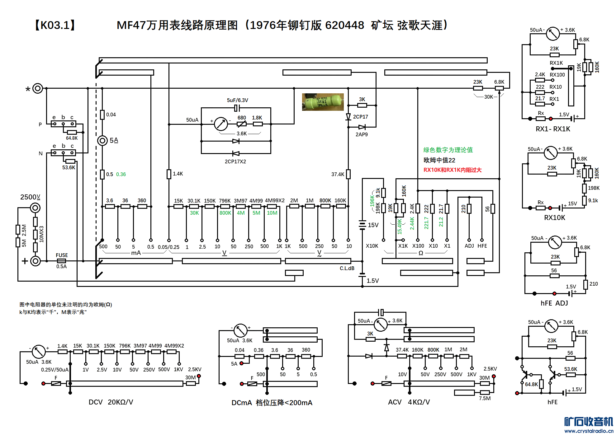

请问谁知道这表的欧姆档中值是多少?

quexing 发表于 2022-2-12 11:40
按照电阻档的阻值推断就是22了
因为表头不同,所以得重新计算,不能单看分流电阻。3.6K并联分流支路后,无论哪个档都比经典的大,比如RX1K档,调零后分别是5.2K和2.0K

liiqi 发表于 2022-2-11 14:54
x100挡的中值是2.2k±0.01(1.35~1.7V),x10挡的中值也很接近220Ω,从这两挡看,中值应该是22,可其它挡 ...
1K挡位好像不足,结果会偏大;假设是22中值

从电路图看中值是22欧姆

其实不知道设计这的思路,假设中值是22的话。
1K挡偏小,应该是20K。100欧姆挡也偏小,老南京的2.43已经偏小【按照计算应该是2.47K】,这里2.4更加是小了,x1挡偏大,没有考虑保险丝以及电池内阻。
发表于 2022-5-24 19:02:26 | 显示全部楼层
对于旧表,如果不想换表盘,那就按表盘的中值确定相对应的电阻值。

偶然翻到了自己的这个帖子,在这里做个结论:
1楼的图出自首批MF47说明书,俗称“铆钉版”,已重绘为K03.0,K03.1是坛友弦歌天涯的实物。
