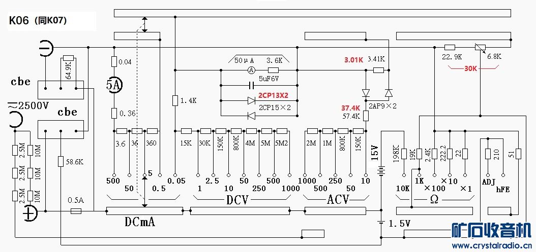

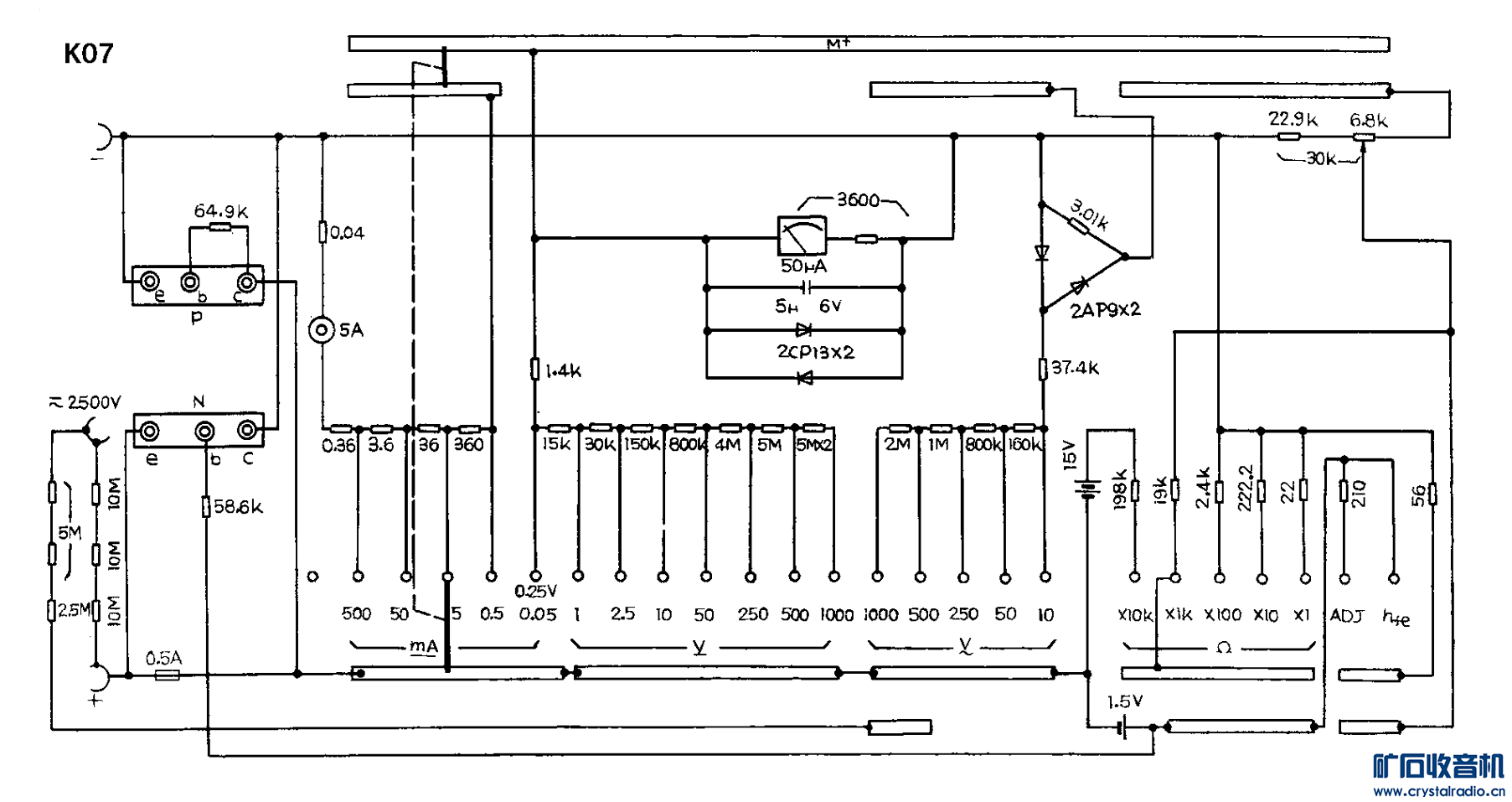

这个MF47与经典电路有2个主要不同,一是表头是3K6的,二是电阻档18.2K与20K合并为19K,少了个电阻。
各种计算仿真,中值都不是22的,没有实物看不到表盘,求助。

发表于 2022-2-11 13:15:27 | 显示全部楼层
电阻档中值的确定,是根据表头灵敏度、使用的电池电压,设计者对该表的测量要求综合确定的,不见到表面刻度,比较难于判断
发表于 2022-2-11 13:22:54 | 显示全部楼层
常见的中值:10、12、13、18、22、24、25、600(mf15)
发表于 2022-2-11 14:54:15 | 显示全部楼层
x100挡的中值是2.2k±0.01(1.35~1.7V),x10挡的中值也很接近220Ω,从这两挡看,中值应该是22,可其它挡离中值22又差的太远,x1k挡基本为24k,x10k挡又是在230k附近,真不知此表的设计师是怎样设计的。
 楼主| 发表于 2022-2-12 01:07:23 | 显示全部楼层
liiqi 发表于 2022-2-11 14:54
x100挡的中值是2.2k±0.01(1.35~1.7V),x10挡的中值也很接近220Ω,从这两挡看,中值应该是22,可其它挡 ...
是的,一般是先定基础档X10K,偏偏就它差得太多。

发表于 2022-2-12 08:18:52 | 显示全部楼层
上图与传统NANKING47最大分别是表头3.6K。电流档分流电阻阻值、电阻挡调零电阻阻值。至于各电阻档的电阻与NANKING47分别不大。不知道设计思路。

 楼主| 发表于 2022-2-12 11:31:48 | 显示全部楼层
3.6K的只收集到2张图,另一个是后人画的:
发表于 2022-2-12 11:40:51 | 显示全部楼层
按照电阻档的阻值推断就是22了
