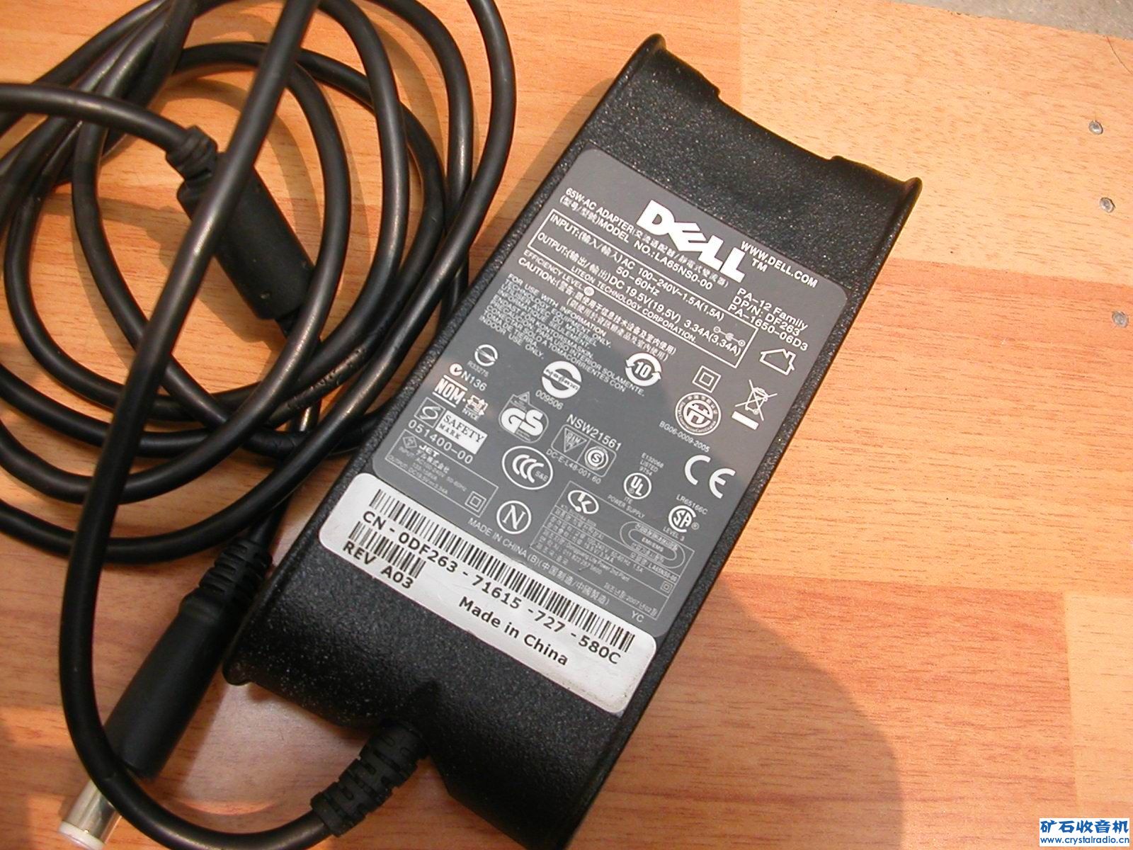

发表于 2011-7-10 22:10:08 | |阅读模式

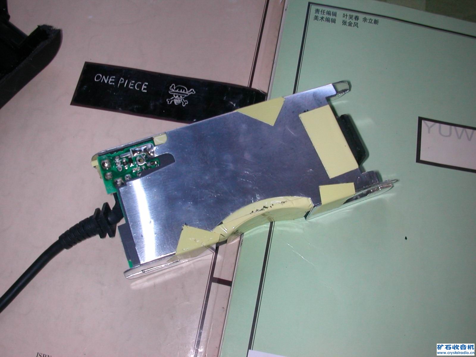

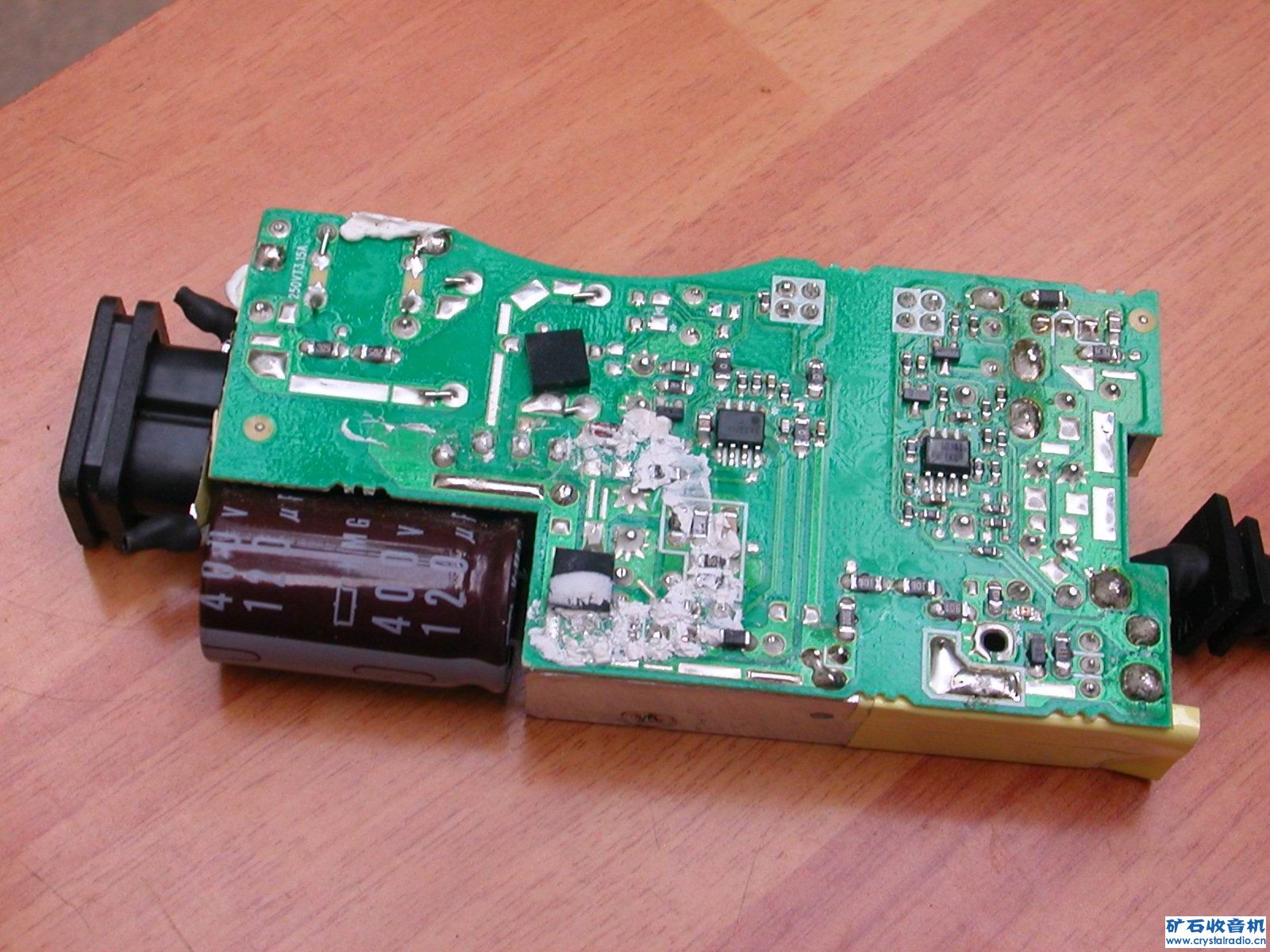

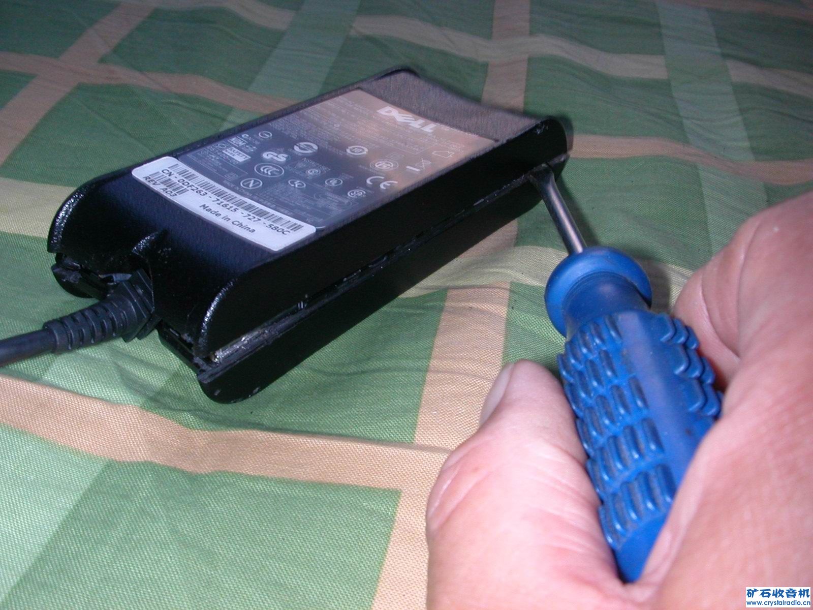

得到一只坏的DELL本本电源适配器,故障现象是没有输出。这种适配器电源外壳没有一个螺丝,想修理就只好钢锯锯,螺丝刀撬了。打开后没有看到明显故障点,经过一番折腾后发现竟然是输出电源线短路,焊掉输出电源线指示灯就亮了,这个电源就这样被我修好了。可是要想恢复外观可就难了。一点经验是:这种电源打开外壳时一定要考虑恢复的困难,小心操作。
发表于 2011-7-10 22:30:25 |
放冰箱里冷冻上几个小时,拿出来后赶快用橡皮榔头沿着缝隙敲,无损破拆,立竿见影
发表于 2011-7-10 23:32:51 |
眨眼不杀人 发表于 2011-7-10 22:30
    无损破拆好. 有空找个东西试试.
发表于 2011-7-11 08:52:37 |
这个电源看着有点简陋啊
发表于 2011-7-11 08:53:09 |
    这个方法好啊

发表于 2011-7-20 22:46:06 |
回复 2# 眨眼不杀人
    好办法!试试!谢谢无私分享!
发表于 2011-7-20 22:46:49 |
网上有拆解方法,就是把输出线齐根剪断,用螺丝刀插进去掰开,就整齐了。但是我没试过。
