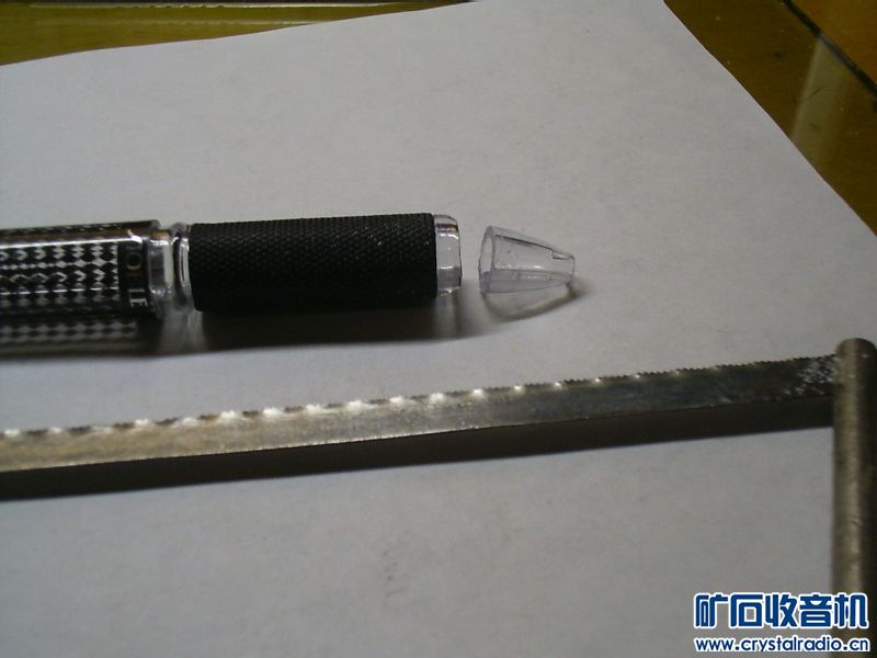

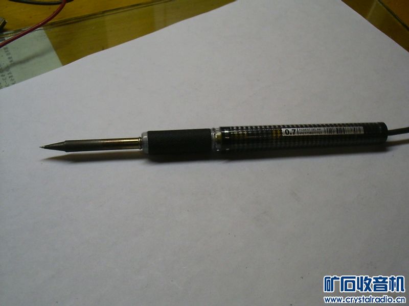

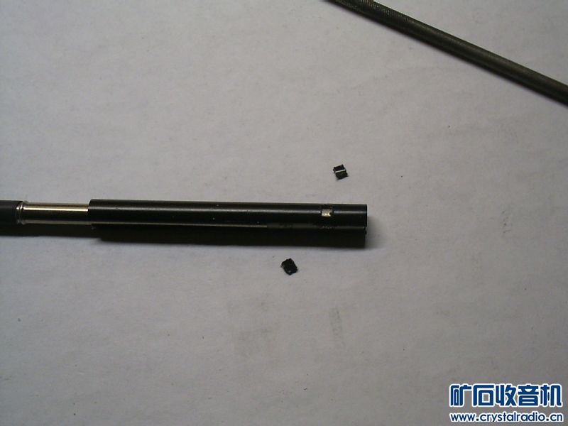

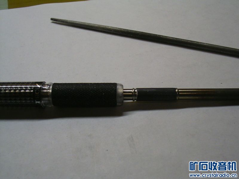

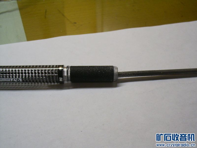

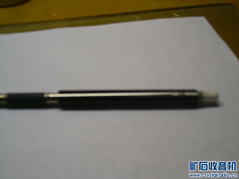

应坛友要求,发一下我做可换头白光烙铁手柄的过程
1宝克圆珠笔一只
2全部拆开
3将头部锯掉
4用锉刀稍扩大一点
5使T12可以插入
6T12中间用的是热缩管
7黑色套管稍粗纵向去掉一部分
8在两边开两小口
9做两个弹性铜片
10焊上电源线,别忘了T12的正负极
11用打包粘胶包好
12插入笔筒
13盖上后盖
14从笔头插入T12
15看看怎么样,可换头白光烙铁手柄很快就做成了。

 楼主| 发表于 2012-3-3 08:23:39 | 显示全部楼层
因为有热缩管,握手处稍有温热。T12插入很紧。做两只焊贴片电阻电容很好用。
