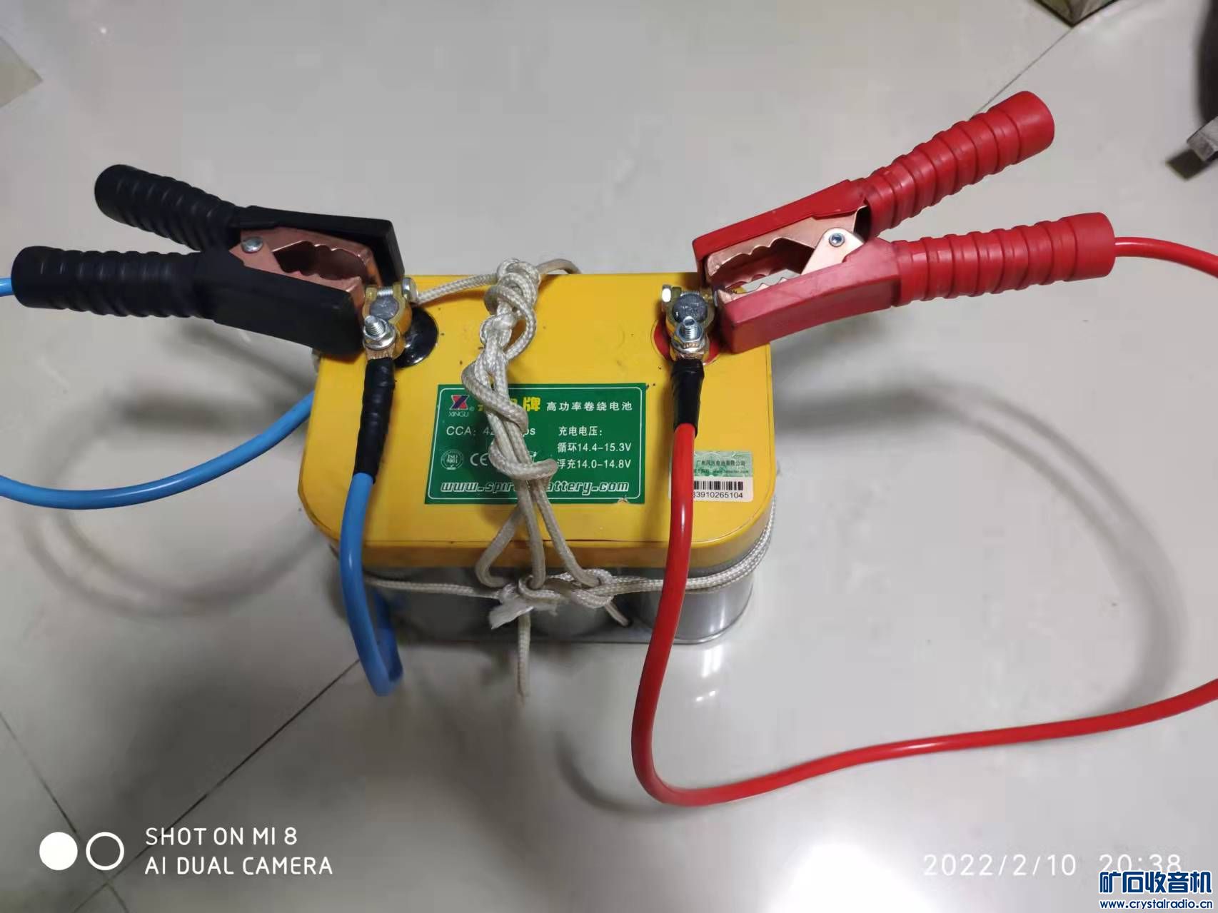

买的动力电池竟然不能给汽车搭电,大家看看是什么情况

现在的假电池多了去了,内阻大。你自己随便搞个软线短路下,就可以看出来。

这种线缆我们也是电机启动供电电缆,正常工作时候也在50A以上。。。线缆问题可能性小。我看保险救援电瓶线缆外皮倒是比我这个粗。

这电池打火很好用,满电16.8V,配个保护板充电吧,就算车的电池只有9v,这电池搭上去还是可以着车的,因为我也有这个电池
发表于 2022-2-10 23:10:18 | 显示全部楼层
日立40105,放电倍率没问题,但容量还是太小,正负极直接搭在车载铅酸电池的正负极上,就算不打火,锂电池已经在向铅酸电池放电了,5.5Ah的容量,20-30C的倍率给铅酸电池充电,等你把电池接上,磨叽磨叽钻进驾驶室的时候,锂电池几乎没什么电了。正确做法是断开铅酸电池正极或负极,把锂电池搭上,打火完成,启动后把铅酸电池拆掉的正极或者负极接好,然后拆下锂电池。

逍遥客 发表于 2022-2-10 23:46
4串铁锂你用12V充电?还要怪电池不好,浪费了好电池啊,另外,所有导线老老实实用10平方以上,线尽量短 ...
4串铁锂?  12/4=3V,是铁锂电池空电状态的呀。我以为的三串三元锂的呢

单位老本田忘记关夜灯,用车时电瓶无电启动不了。我就用一块20安时的天能电瓶(平常在家听车机用),50多公分长的4平方硬质铜芯线没有夹子直捅车上正负极,一次启动成功。亲自操作。我们这汽车亏电这求人启动一次30元。

你的意思是这个电池是没有保护板的吧??

日立40105,放电倍率没问题,但容量还是太小,正负极直接搭在车载铅酸电池的正负极上,就算不打火,锂电池 ...
这种方法当时应该实验一下。。。。
