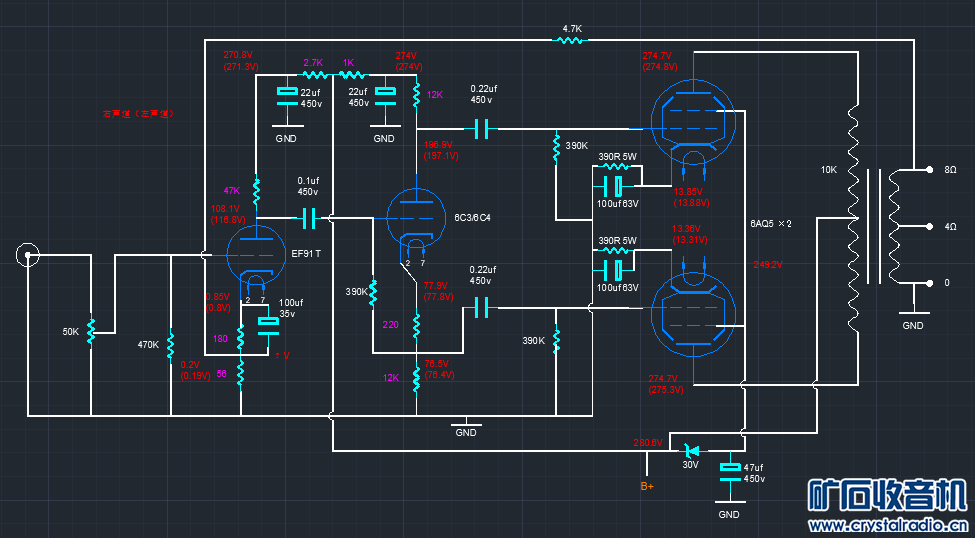

用开关电源的6AQ5推挽

6AQ5与6P1本质上是同类管。特性也差不多吧。使用6AQ5除了是七脚管6P1是九脚外,余下的就是6AQ5比6P1贵。

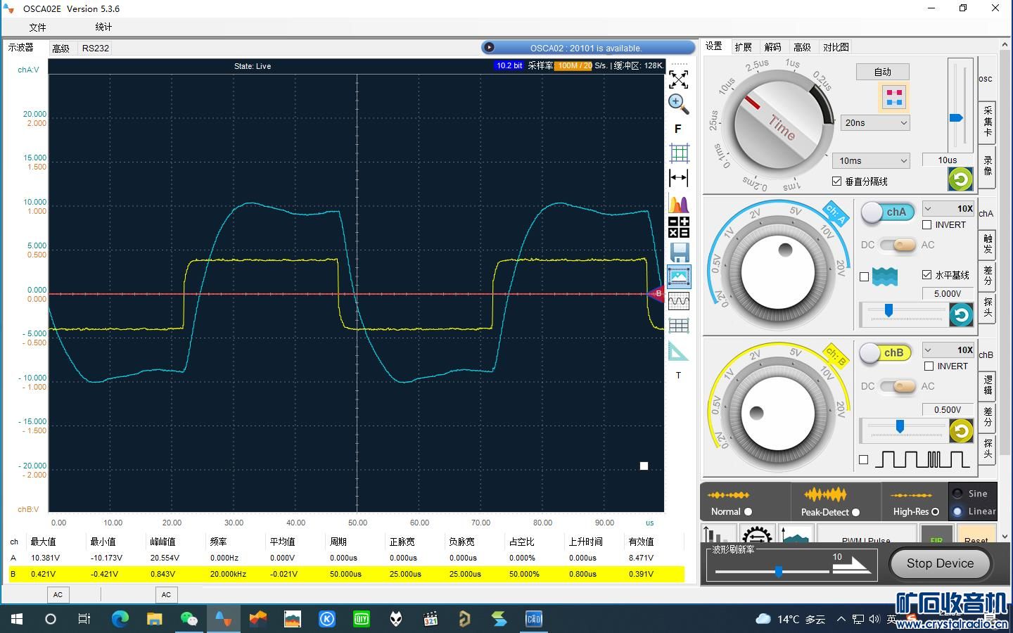

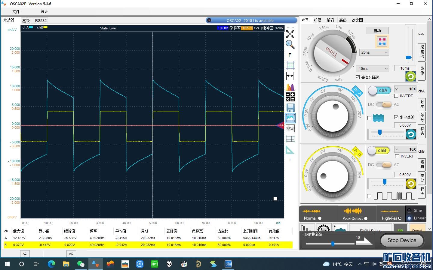

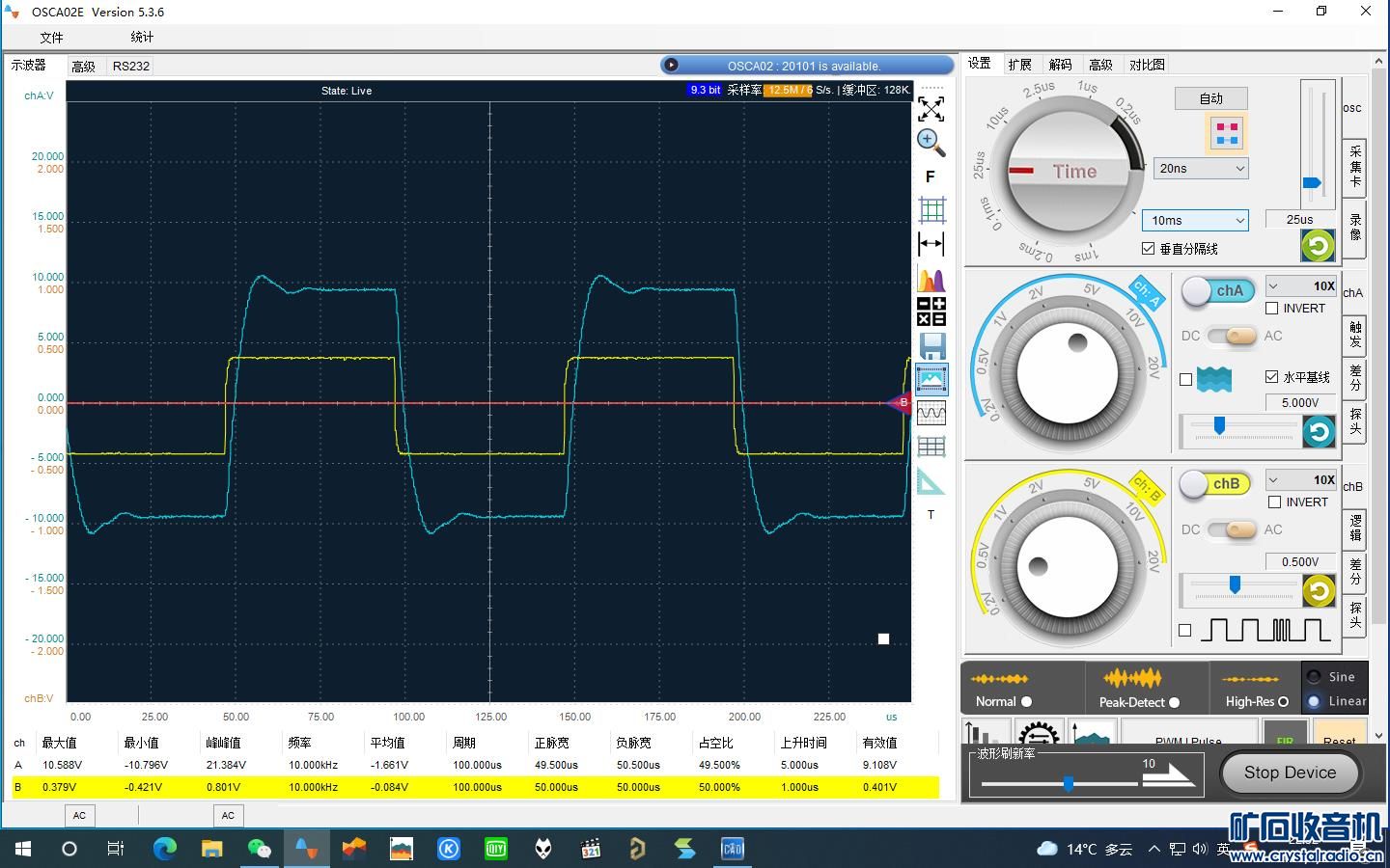

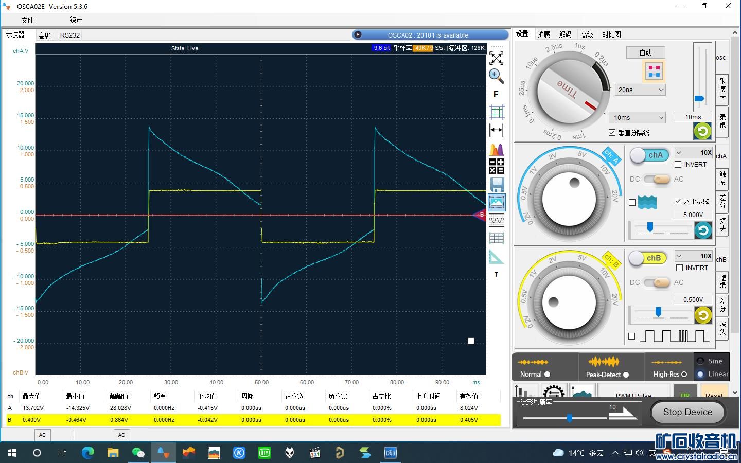

目前机器声音还是不错,如果这么说那6p1还是可以玩玩。另外补充波形图,发帖时忘了上:
20Hz
20Hz
50Hz
50Hz
200Hz
200Hz
1Khz
1Khz
10Khz
10Khz
20Khz
20Khz
30Khz
30Khz

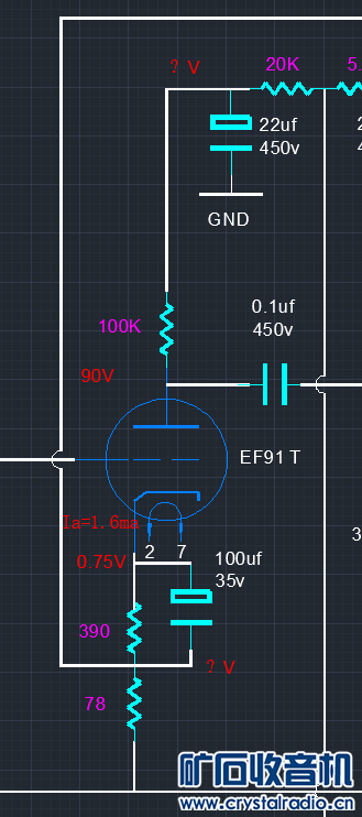

另外昨日将电压级工作点调了下,输出功率降到4.5w,目前看来还是原有工作点比较合适,我再继续寻找更合适的: 电压级试验工作点2.10.jpg
电路重新调了下:之前电压放大级负载调到100k、电流调到1.6ma时输出能力明显下降,现在调回最开始取值;倒相级负载电阻调至12k,电流调至6.3ma。整体来说和最开始试听效果差别不大,用开关电源(合格的)后感觉大动态很稳不会糊,91三极管接法声音比较自然,整体声音偏中性还是很舒服,8w输出时两声道波形几乎完全重叠,二手的6aq5居然还能配个两对实在出我意料,唯独91输出能力稍弱以后换6g2之类的试试。: 第二版.jpg
