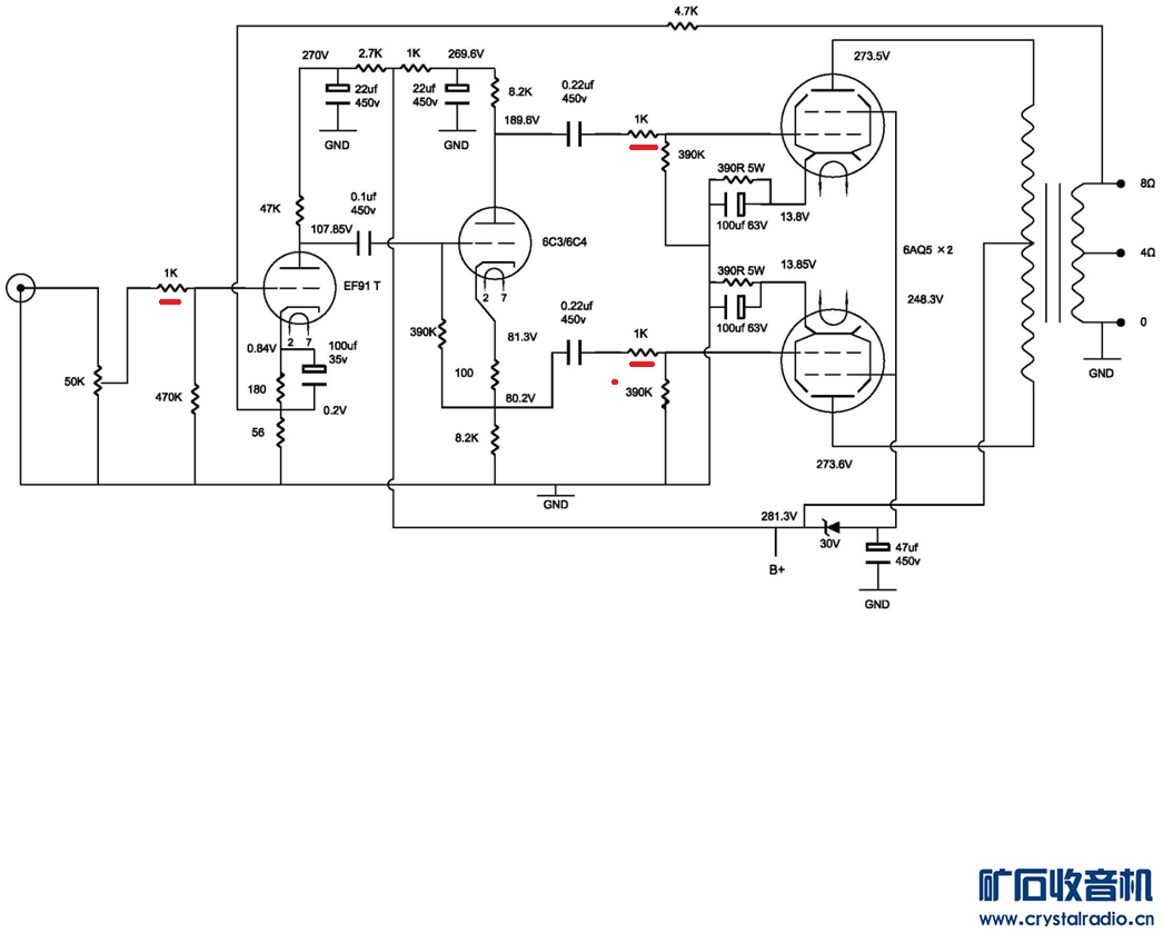

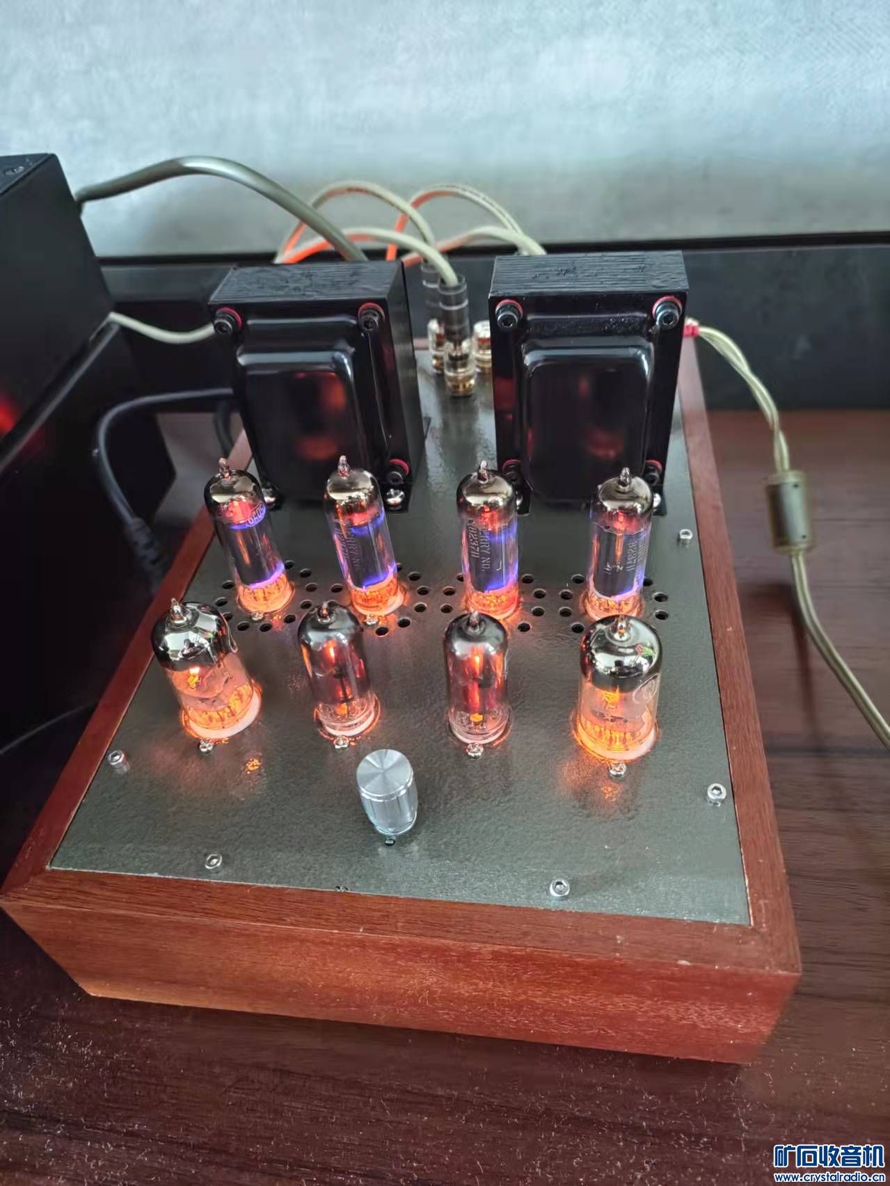

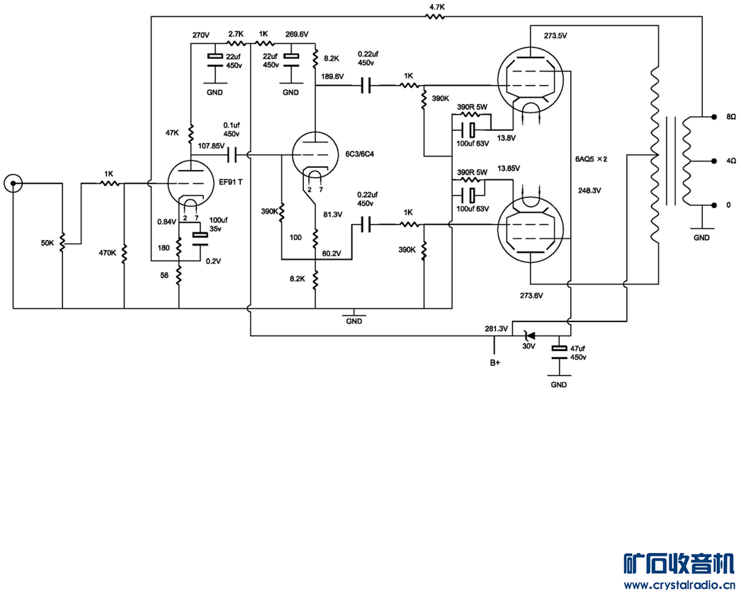

    21年忙忙碌碌到年底终于可以喘口气,手痒痒又想拿电烙铁了。这样既然有了意向就得定需求、定方案、定计划,首先工程不能太大,怕占地又担心假期有限烂尾;二是功率要10w上下,因为我是分频箱子;三是三是能用上手头的开关电源,又轻又不占地还省事,多好!控制规模就只能从小管入手,保障功率就只能上推挽。翻了翻几箱垃圾,手头的管子合适的有fu32、el84、6p31b、6s6、6p1、6aq5、6v6、fu17。el84、6p31b、6v6做过首先pass,6s6三极管接法要功率必须高电压也pass,剩下fu32、6p1、6aq5和fu17,思来想去为了码一排管子热热闹闹过新年就选6aq5吧。之前用了ef91三接推4p1s还不错,加上便宜又是洋管子,嗯,可以满足点小小虚荣心,就它了!倒相选了6C3/6C4,因为一直想试试这个国产货,加之内阻偏低适合倒相,于是就有了EF91-T+6C3/6C4+6AQ5 PP这个架构,大家直接看图,要说明的是里面元件取值有些是跟着感觉来的不一定最合适。

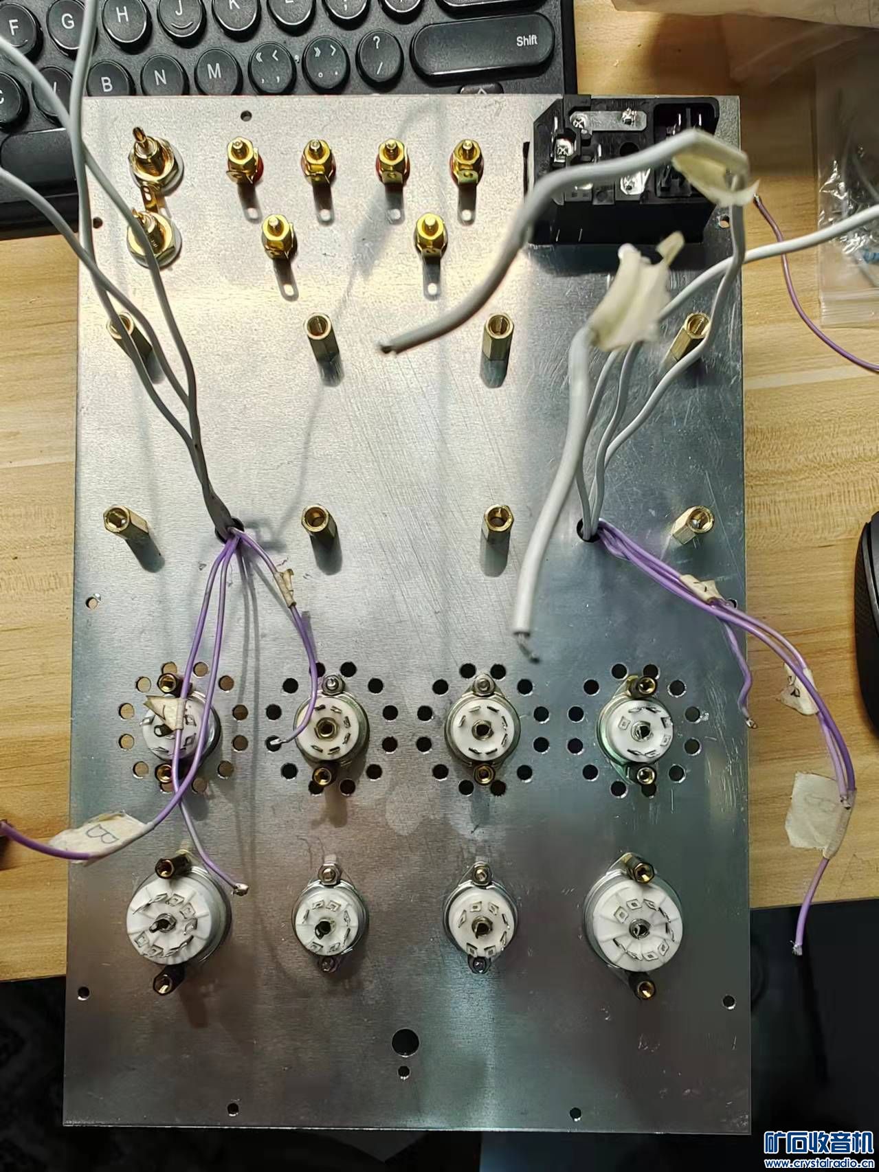

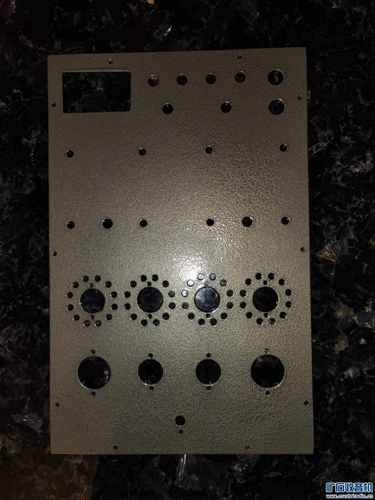

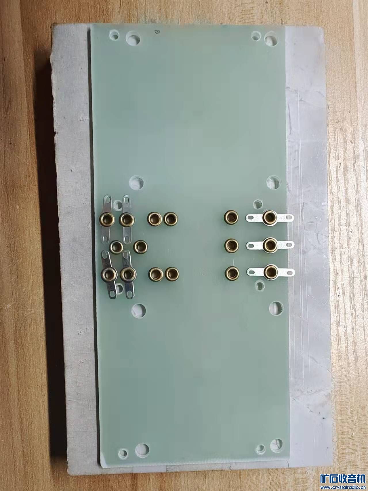

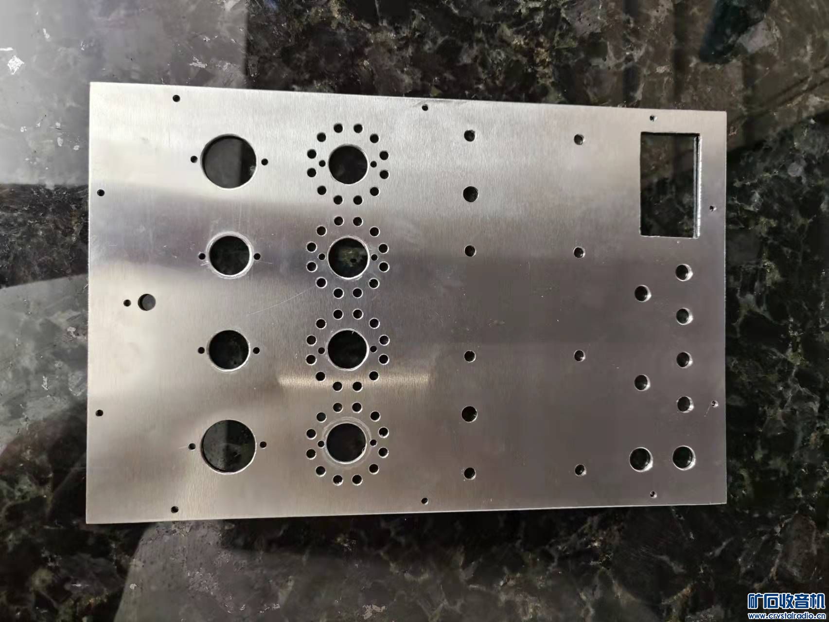

    电路有了找衣服啊,马云家找了个木框+铝板,不大不小刚好比A4纸大一圈,还可以试试接插件都在一块板上的风格,就它了!为什么不用全金属机箱,天冷木头看着舒服点。铝板是原色,之前看锤纹漆有感觉,弄了瓶深灰色的来试试。开孔打磨喷漆不表了,一个字,烦!效果嘛,早知道上黑漆或者红红火火也好啊,看着有点别扭,主要是牛是黑色的。

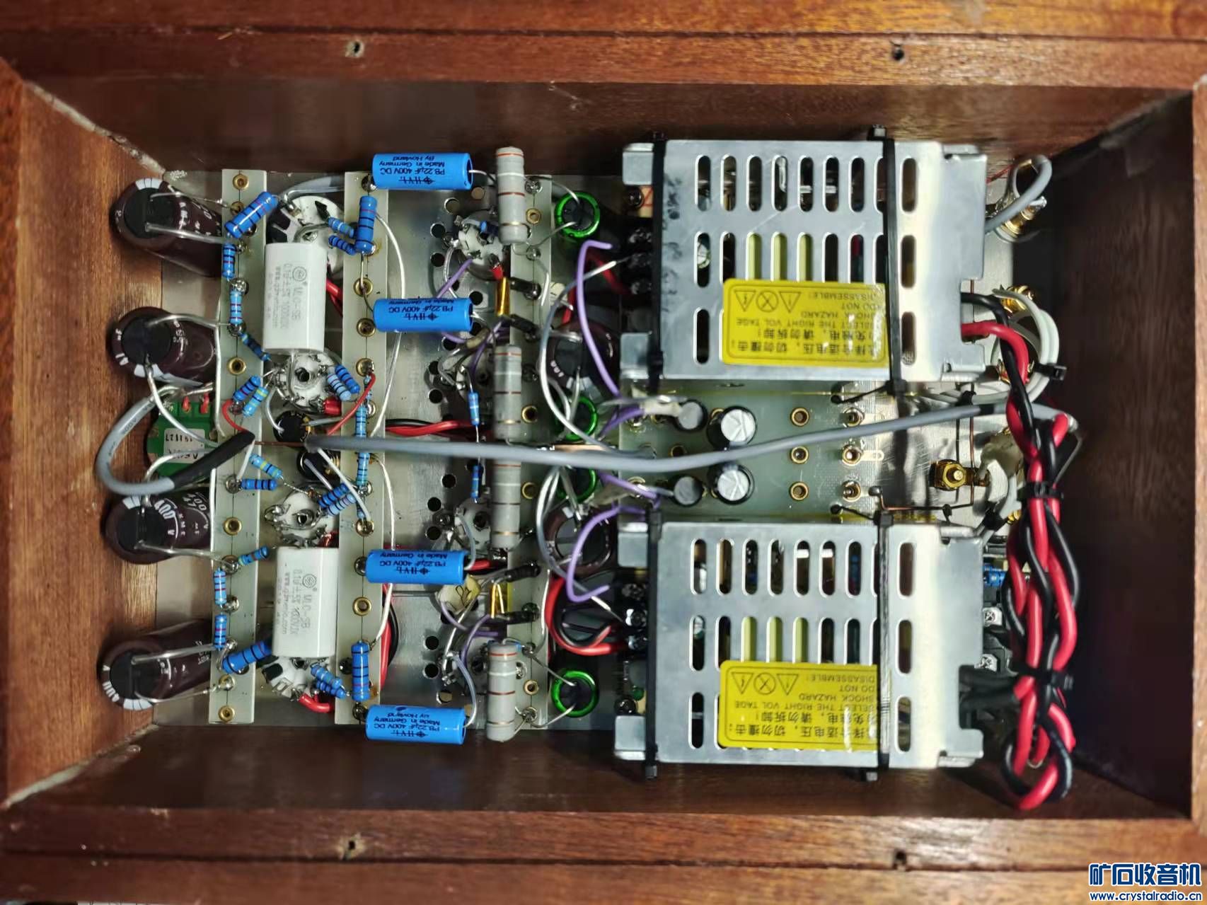

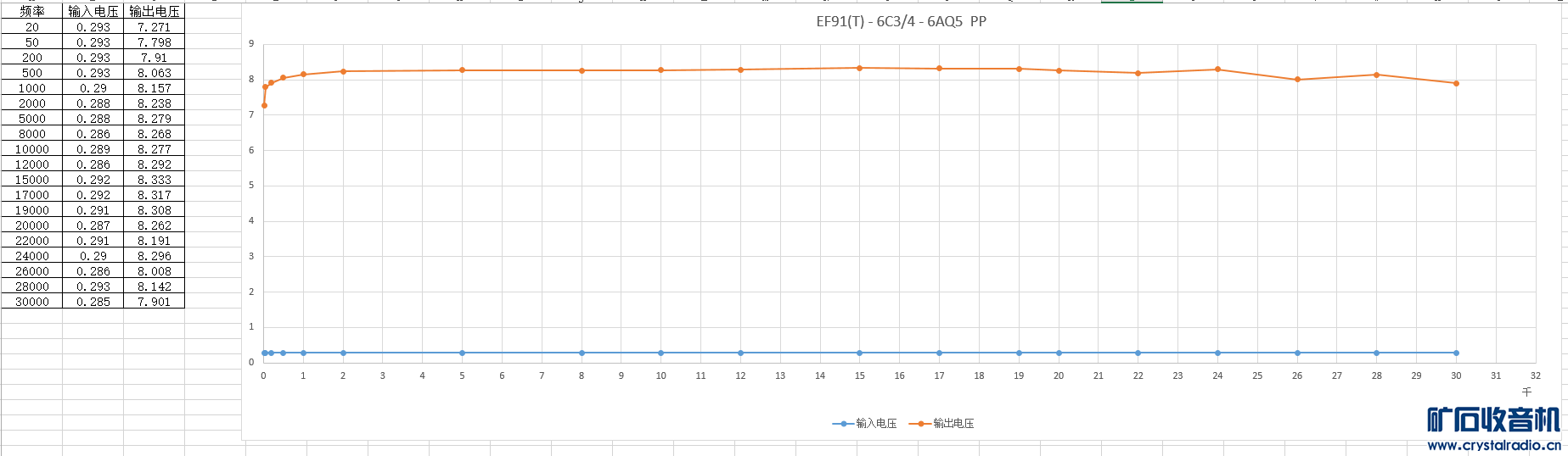

    折腾几天终于做完,原本计划很好弄个英伦风,实在忍不住原件脚直接管座弄了个四不像,坛上大佬众多拍砖轻点。装完试机吧,战战兢兢检查数遍没问题,拿个扫帚把捅了下电源,没炸!过了十分钟没动静摸摸上前,看起来正常,接上炮灰箱子响了!没啥底噪,算是有惊喜没惊吓。有了底气可以稳稳做好搞事情:接负载开测。大家喜闻乐见的方波请看图,晚上时间有限,急急忙忙用信号发生器和示波器不严谨测了个“频响曲线”。
    小机器现在接正式箱听着,声音评价很主观,我的感觉就是比较干净、低频稳、声音开阔自然。在这顺便祝各位坛友新年快乐、虎年大吉、虎气冲天!
“频响曲线”
“频响曲线”

162430tz0zaktnue1adgzy.png 三个1K电阻,低跨导管可以不用,用的话要放在右边,一端接栅极。输入级电流3点几毫安太大了,倒相级10毫安更是没见过。
 楼主| 发表于 2022-2-9 17:22:25 | 显示全部楼层
粤北山野 发表于 2022-2-9 17:08
三个1K电阻,低跨导管可以不用,用的话要放在右边,一端接栅极。输入级电流3点几毫安太大了,倒相级10毫安 ...
三个1k电阻可以取消,第一级焊机的时候信号线焊在铆钉上,图省事直接拿了个1k电阻转接管座脚,确实要接也是接在栅极电阻右边。至于第三级输入1k电阻是因为这张图我用别的图改过来忘了删除,实际没有;第一级开始设定电流在1.6ma,这个点观察输出波形失真偏大,所以重新设定调成这样,机器刚开声后面慢慢调试;倒相级用10ma比较随意吧,后面慢慢试,实际听起来也还好。总之谢谢提醒!

欢迎加入开关电源行列,用过较好的开关电源后就不想再用工频电源了。
有个小建议,内部的滤波电容最好不要用长脚接法,特别是正极供电线。

做得不出。
喷的漆是叫 锤纹漆吗?
 楼主| 发表于 2022-2-9 21:22:11 | 显示全部楼层
喷的是锤纹漆,先用砂纸打磨清洗后喷两遍。不过附着力一般,建议还是阳极氧化上色。
