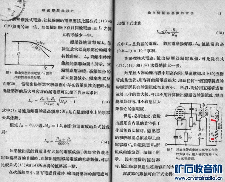

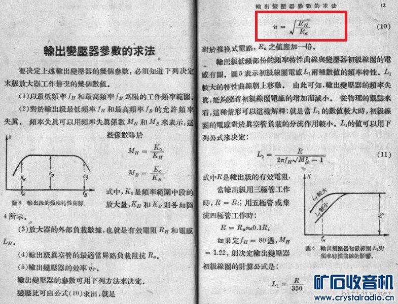

Ra大家都知道了,管子的负载阻抗。
不过,不把RH的概念弄清楚,圈数比就会算错,Ra当然也会跟着错。
两种观点:
一、RH是万用表直接可以量到的音圈直流电阻。
二、RH是喇叭的标称阻抗(含感抗)
看了很多书,观点都不统一,选了四本发上来,大家可以自行翻阅验证。
不光书的作者观点不一,各生产厂的观点也不一致,我复验了几个输出变压器的Ra,有的是按观点一设计绕制,有的是按观点二设计绕制。
这事大家怎么看?

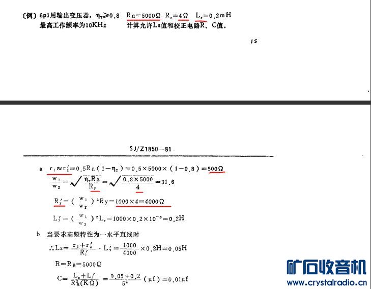

 楼主| 发表于 2022-2-6 11:38:09 来自手机 | 显示全部楼层
yuming916 发表于 2022-2-6 10:02
你仔细看看‘中小功率音频变压器设计’这本书,人家说次级负载电阻,没说是万用表量的直流电阻。
负载 ...
您对照理论部分仔细看几个例题,音圈直流电阻和音圈电感剥离得清清楚楚。
Ra计算用到的是直流电阻,至于音圈电感,有RC补偿网络在应对

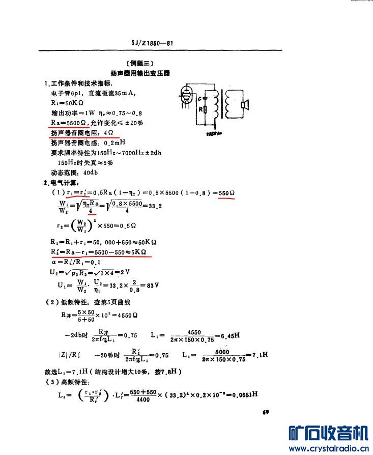

发表于 2022-2-6 12:08:39 | 显示全部楼层
Ra计算用到的是直流电阻,至 ...
所谓无图无真相,不知具体指哪道例题。我翻页找了一下,觉得这里符合你讲的,如下图
但这里的音圈电感和音圈电阻都出现在等效电路里,两者串联大致相当于次级负载电阻。还要考虑反射到初级,这样理解就对了。
 楼主| 发表于 2022-2-6 12:44:01 | 显示全部楼层
但这里的音圈电 ...
4欧是音圈直流电阻,音圈电感另外算。
5500欧Ra不含音圈感抗
5000欧Ra只是铜阻和音圈直流电阻的函数,和音圈感抗无关。
5000=4000+500+500
其实这本书里到处都说了这事,就不一一截图了。
 楼主| 发表于 2022-2-6 12:56:28 | 显示全部楼层
 楼主| 发表于 2022-2-6 12:57:46 | 显示全部楼层
对于老喇叭,这事随便糊弄,没关系,老喇叭音圈电阻都有3.6左右,和标称4欧差不多。
现在有些喇叭,音圈直流电阻才3欧,和标称4欧相差25%,按两种观点出来的Ra相差极大。
不过都无所谓,太认真没用,人生本来就靠糊弄

发表于 2022-2-6 13:12:43 | 显示全部楼层
发表于 2022-2-6 13:30:20 | 显示全部楼层
只要用到那个反射公式的,都是指交流电阻,这个不用怀疑。因为磁感应和交流电流有关,也就是要跟交流电阻发生关系。这里音圈电阻4欧,就是指通常的4欧喇叭,额外标明电感值应该跟计算频率响应有关。
 楼主| 发表于 2022-2-6 13:46:31 来自手机 | 显示全部楼层
yuming916 发表于 2022-2-6 13:30
只要用到那个反射公式的,都是指交流电阻,这个不用怀疑。因为磁感应和交流电流有关,也就是要跟交流电阻 ...
为啥用到反射公式就必须带着感抗玩?若我接一个纯阻假负载,难道反射公式就失效了?
按1981标准的意思,就按音圈直流电阻算Ra即可,至于音圈电感的影响可以通过RC补偿网络处理,理论上可以处理成“理想负载”——纯阻性的、恒定的负载。
 楼主| 发表于 2022-2-6 13:49:39 来自手机 | 显示全部楼层
