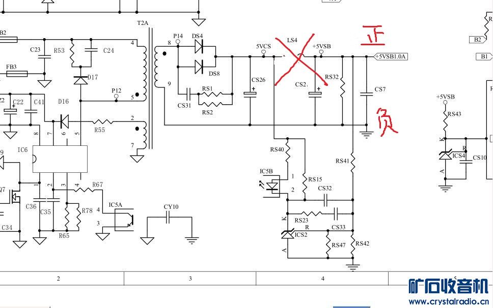

应该的。。。。。。。就佩服你这锲而不舍的精神。为你点赞。。
补充一下,,,,
把电源板。找个手机充电器直接接在付电源输出端。电压正常后。找个5K电阻。短接十5伏、PS-ON。如果电源板正常。12V  24V  18V 就有输出电压了。。可不接假负载。也可以找点5W 12-48伏左右汽车灯泡或电动车灯炮。接到12V 24V输出端....

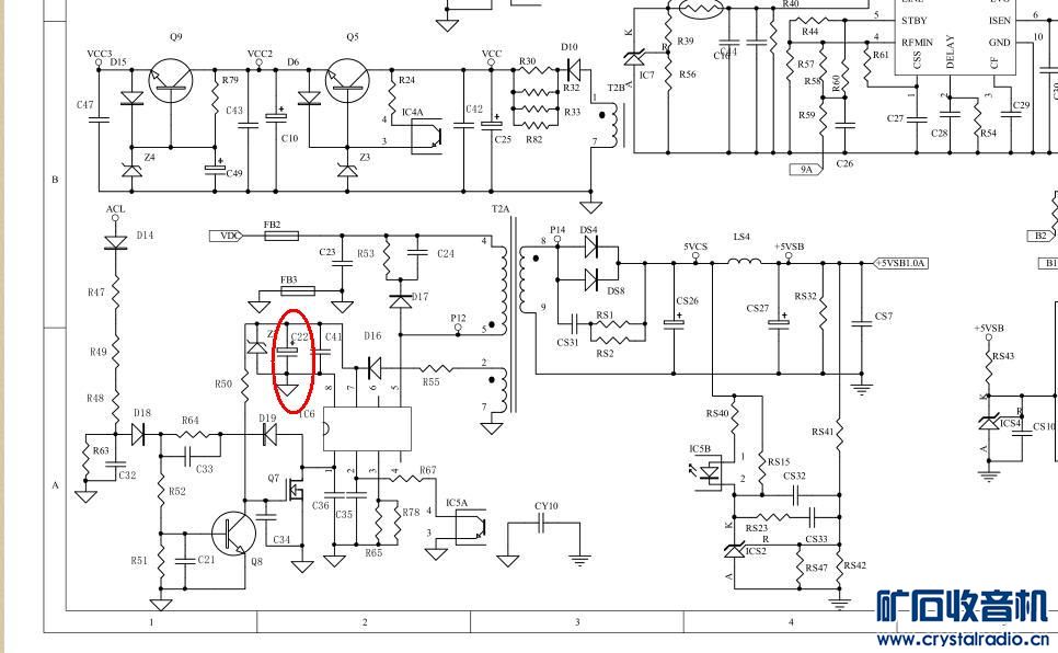

我把这台电视的电源板,J4228-050A,  从电视中拆出来,拿到自己家中检修,
检测电源板待机电源+5VSB  电压输出端, 发现  电压在 3.2~5伏之间波动 ( 待机电压 5V电压不稳)
①我觉得这个待机电压5V不稳,可能就是电源板存在的故障,但我还不敢肯定,因为我是单独把电源板从电视上拆出来,没有接主板(没有接负载)。请问老师,电源板没有接主板时(没有接负载时),这个待机电压5V不稳,是否正常?
老师说,如果5V待机电压正常,找个5K电阻。短接十5伏、PS-ON。
我没有找到5K电阻, 只找到2K电阻,网上  也有说,独立电源板维修时需模拟工作条件维修时,电源板接口的开/关控制脚,与+5VS电源输出端之间接入一只2 kΩ左右的电阻,或接地短路,就可模拟对电源板提供开机、关机指令。
我把    2K电阻,接在  电源板 输出接口CON3的7脚(ON/OFF脚)  与  电源板 输出接口CON5的1脚(+5VSB脚)
此时,再测量 +5VSB脚,电压稳定下来了,为5.07伏, (没有用2K电阻短接十5伏脚、ON/OFF脚时,电压在 3.2~5伏之间波动 ( 待机电压 5V电压不稳)
测量ON/OFF脚电压为 3.2V,   24V电压脚电压为24.2V,    12V电压脚电压为12.1V,
我打算修理待机电压5V不稳的故障, 首先考虑  5V电压输出端附近的电解电容,  老师在圈纸中标出的2个电解电容CS26 、  CS27
从外观来看,  整个电源板上 电解电容 没有鼓包,外观没有损坏!
2个电解电容CS26 、  CS27  都是  680uF/16V ,怀疑是  电解电容老化
我没有 680uF/16V 电解电容, 找到一个 1000uF/16V电解电容,我将这个电容并联在  CS27 电解电容上,但+5VSB脚电压仍在 3.2~5伏之间波动
我不知如何修理了?电压不稳,不可能是3个启动电阻坏了吧?(如果没有5V电压,可能是启动电阻坏)
网上搜,有人说  反馈电路有问题(光耦、三端稳压器TL431、开关管、有可能性能不良 或电容漏电,),
但这种电子元件性能不良,不太好检测呀? 如果电子元件坏了(短路或开路),好检测。
如果输出电压不稳,我真的觉得好难修, 想麻烦老师继续指点!

发表于 2022-2-16 14:37:24 | 显示全部楼层
电源板上待机电源+5VSB  电压输出端  直接与 电源板ON/OFF脚  短接,有没有什么危害?(为何网上查到的资料,都说用 5V电压通过1~2K的电阻   与  电源板ON/OFF脚 相连)
回复。。。。没有什么危害。1--50K都能启动。本身电源板上就有这个贴片电阻。是几十K以上。
这种判断 电源板好坏的方法,是否证明了 电源板的确是坏的?(还会不会是电源板故障导致的三无?)
回复,,,我记得你说那个电源板。指示灯不亮,量5伏电压不是1.7伏吗??怎么又成了电压在 3.2~5伏之间波动。可以查一下启动电阻或换一个启动电容。或找个数码产品的5V2A直接代替。。。。。在量一下主板上5V转换1.25V(内存)3.3v(主芯片)正常吗。检查一下开机按健。再考虑换主板。。。

 楼主| 发表于 2022-9-23 07:20:50 | 显示全部楼层
山巅一寺 发表于 2022-2-6 15:18
我搜到一个贴子:海尔液晶电视电源板故障判断和检修
给电源板通电(注意安全),用电压表测量交流输入2 ...
老师您好!
在老师的指点下,我已修好这台液晶电视的电源板+5V待机电源不稳的故障,是集成块IC6 引脚8外的C22 电解电容  可能有漏电,但万用表量不出来电解电容漏电,换了这个电解电容,电源板就修好了,
有老师以前指点过我,   先测一下主板24V接口和12V接口对地阻值
这台液晶电视的电源板我买了,主板我也买了。
电源板后来在各位老师的指点下,我也修好了,  我换上淘宝买的液晶电视主板MST6M69GL-HAIER   0091801237D  V1.5   量主板上24V对地阻值,发现为0
我拔掉电源板上24V供电电缆,再量主板上24V对地阻值,仍为0,  不对呀?
再查,主板上24V电缆上供电24V电缆相连,
搜到网上一个视频 “海尔液晶指示灯闪不开机,所有电压输出跳变,一招制敌绝不含糊”    ,  可拔掉高压板供电电缆,再开机观察
我拔下高压板供电电缆,拆出液晶电视上指示灯灯板,发现通上220V电后,指示灯亮蓝灯,这是正常的。
这台液晶电视故障现象:海尔液晶电视Lu42K1指示灯不亮,三无,
现在发现  三无  故障 ,是高压板故障导致的!
海尔液晶电视Lu42K1的高压板型号: 高压板上型号.png   高压板上 电源接插口+24V与地阻值为0,如何修?
