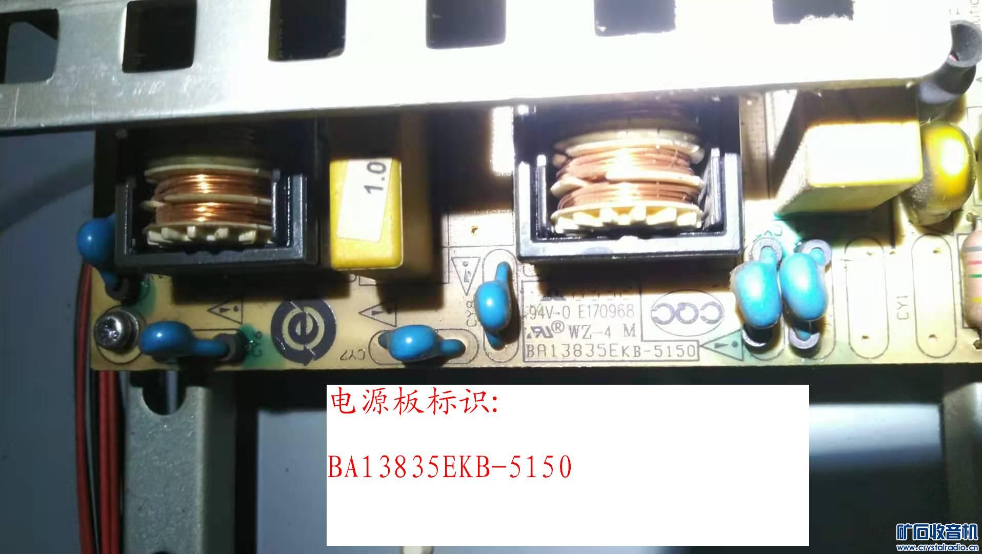

电源板上标识:BA13835EKB-5150
电源板有不干胶贴,不干胶贴上印有:94001177A11J98G3086

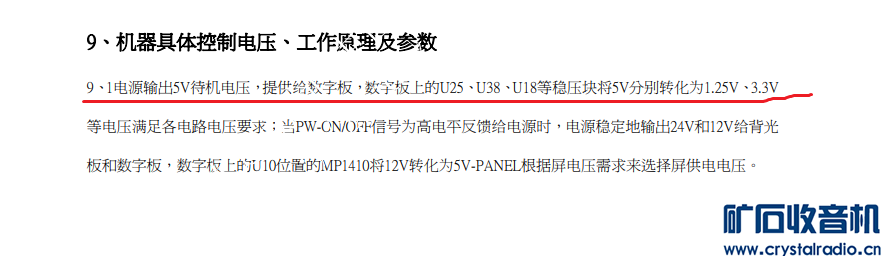

你现在不用管,接不接假负载的问题,12楼说得对。。。(如果5伏电源不修好、其它电源都开不开)先把5伏电源。修好了再说。先量一下付电源部分有没有坏的零件。没几个零件。在看一下5伏付电源、输出是不是一路电压8伏左右电压。如果是。。。请直接找个5伏2安以上的手机充电器。接到主板5伏端口、试一下、正负.不要接反。。。。

我要修理海尔电视LU42K1的电源板上标识:BA13835EKB-5150
我要修理海尔电视LU42K1的电源板有不干胶贴,不干胶贴上印有:94001177A11J98G3086

查一下画圈的另件
