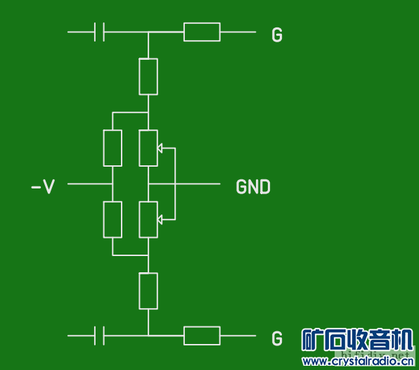

不错,挺好。似乎倒相级的屏阴电压80多伏有点低。功率级负栅压9伏,输入级有10伏输出就够了,用五极管真的合适? 005403p332z8dqqb3bayta.png 固定负偏压,我是这样用的。

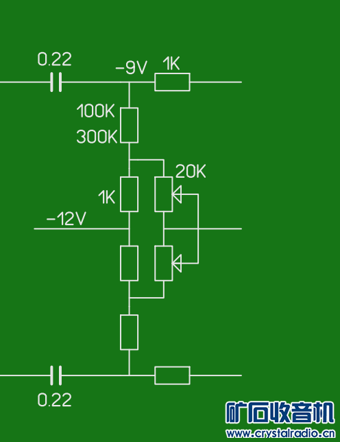

发表于 2022-2-6 18:35:20 | 显示全部楼层
Toolwiz20222-6-17-50-51.png 上面1K接栅极,高跨导管10mA/V以上防振用的,低跨导6P3不用也行。6P3固偏栅漏最大100K,6P14固偏栅漏最大300K。负偏压这样接是可调接触不良时,负压最大,屏流降低。
