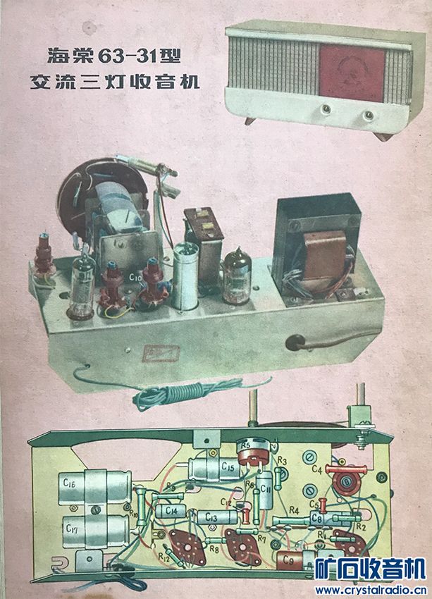

海棠63-31三灯外差式收音机,6G2(二极管检波、低放)加了金属隔离罩:
发表于 2022-3-21 14:14:19 | 显示全部楼层
6G2做收音机交流声很明显,怎么加强滤波也去不掉,后来用铝箔包上,接地,立刻变清净些了。当时因为6N2太贵,买不起。以后果断换掉6G2,改用6N2。
