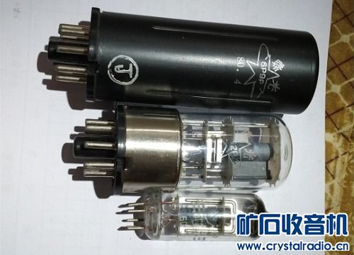

发表于 2022-1-31 20:54:07 来自手机 | 显示全部楼层 |阅读模式
为了防干扰,输入级要么弄个外接屏蔽壳(接地的. 如铝质带壳管座);要么管身内有金属桶全包屏蔽,屏蔽桶接地(如EF86)。
6G2p是个光膀子,没屏蔽。
6厂2铁壳全包,但是铁壳没接地,这样有用吗?
请有实际经验的同学聊聊,谢谢。

    6厂2是苏联的金属管,6G2P就是6SQ7 它两个都不需要接地。
    电子管6G2的内部构造与6G2P(6SQ7)等管不同,它的两个检波小屏外面没有隔离罩,而小屏的面积较大,最易受外界电磁场的干扰,产生交流声或杂声。
    因此,用6G2作检波和低放的收音机可以在6G2外面加装一个金属隔离罩,将隔离罩与底盘相接,对解决交流声会有显著的效果。

国产都是玻璃壳,只有曙光的6P9P是铝壳,这个管的鼻祖苏联的6П9是铁课,可是南京电子管厂的6P9P是玻璃管。

6G2做功放的话把二极管直接接地就可以,这个管做电压放大声音意外的好,和价格完全不匹配,由于内阻较高,建议直流点灯丝。

发表于 2022-3-20 13:04:39 | 显示全部楼层
我都是玻璃壳的管子,外面用铜箔胶带(厚点的)包起来,然后焊上根铜丝接地.铜箔超级吃焊.
不管它里面接地不接地了,缺点就是不知道是啥管了,再用记号笔来一下.

两者差不了多的,6G2(6Г2П)是6G2P(6SQ7)的塑形管,6G2的过度电容相对小些这样对高频有力(电压放大)如果不是制作收音机两个小屏需要接地。
最好要加隔离罩(带罩的管座)。6G2P就不用。用哪种管还要外观协调一些,比如6P6P用6G2P,6P1,6P14就用6G2。

除非做唱放,话放等等弱信号放大,否则这个做法完全没有必要。还有可能妨碍功率管散热(阻碍红外辐射)
