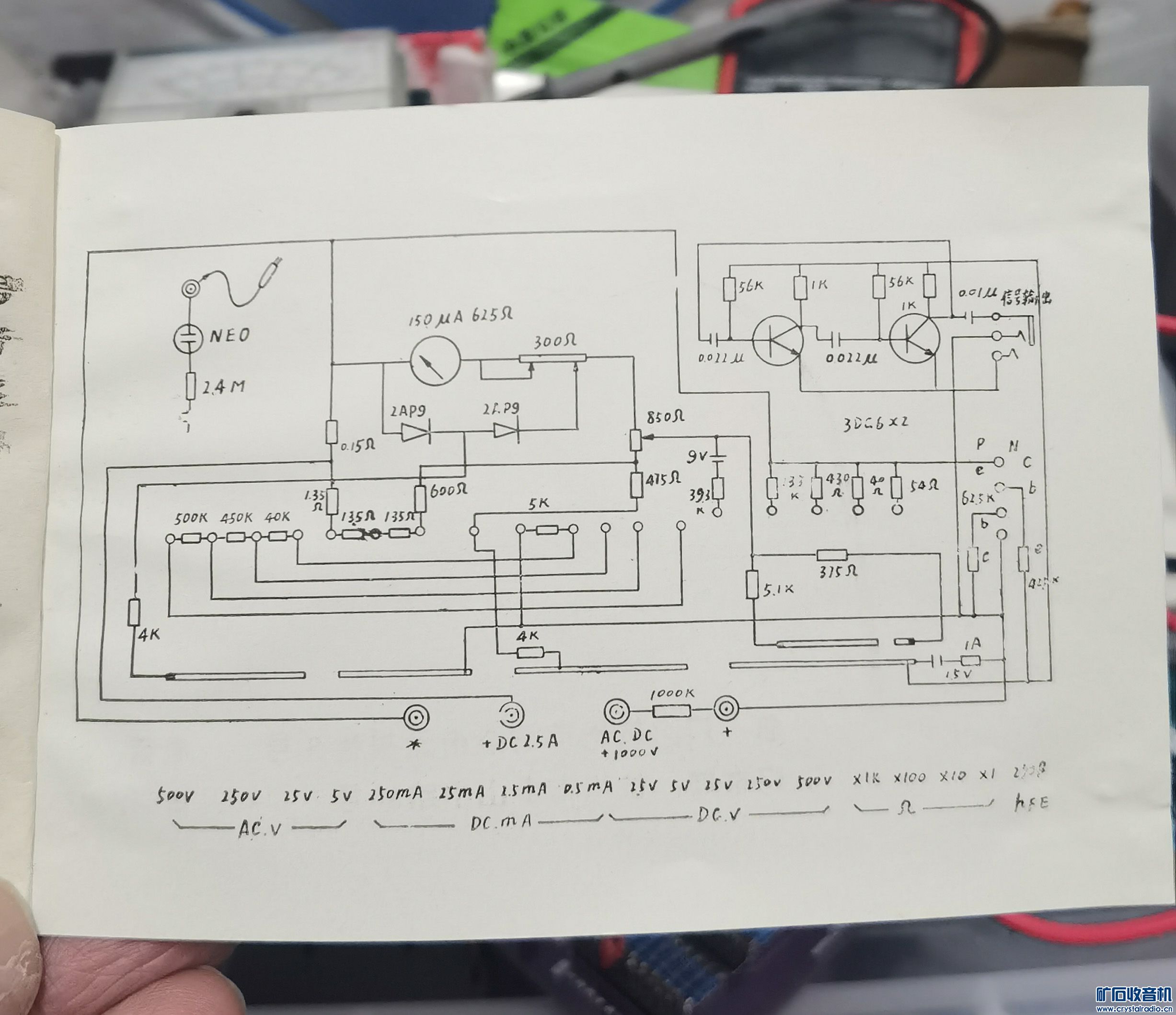

老郑,有时间看看 MF91的线路图,两个现象,第一:基础档灵敏度偏高,有475微安。第二:Rx1不能调零,
